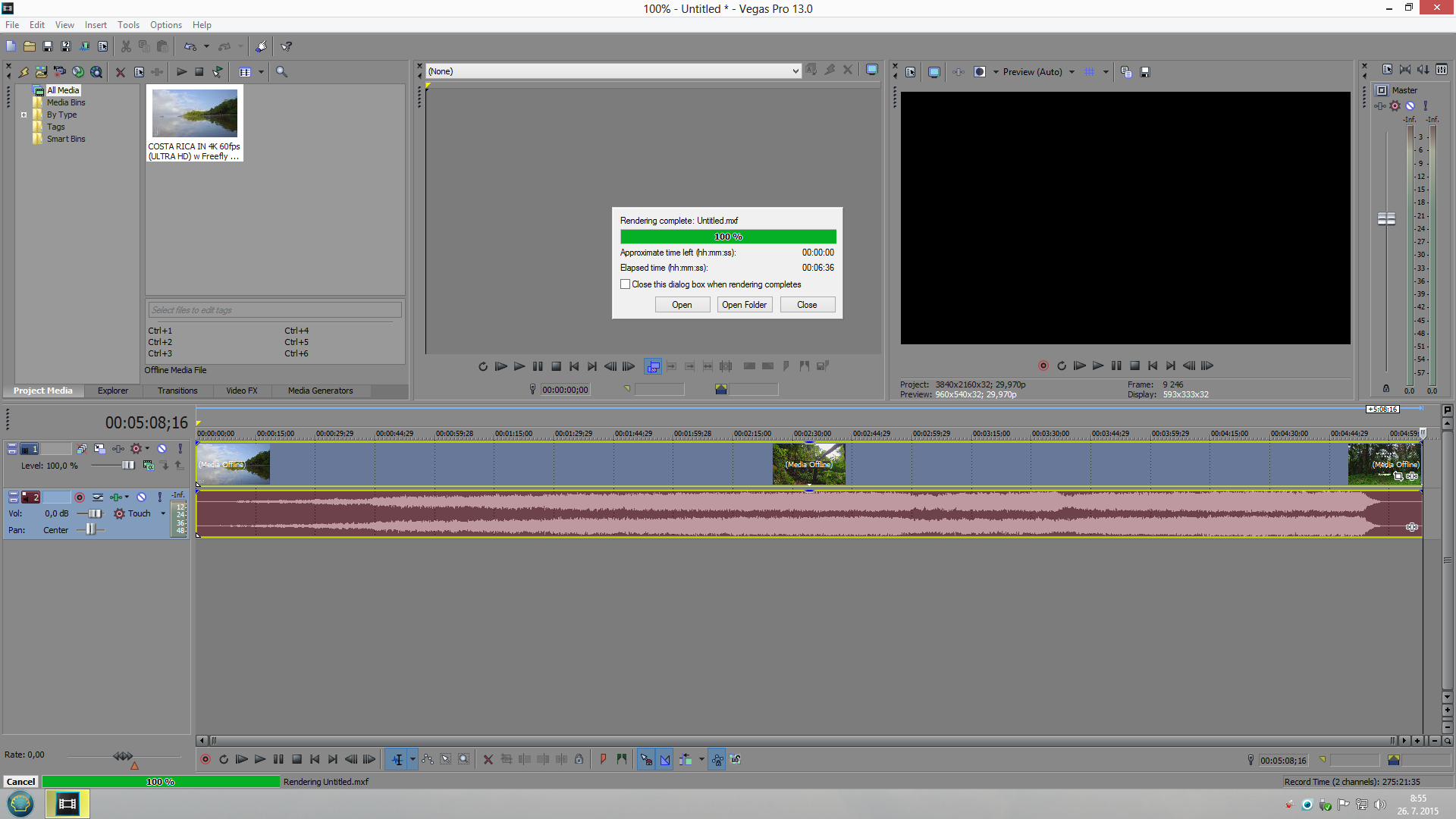

Wikan 21.07.2015 22:34
Gut skusím. Napiš výsledek. Takže jedno jádro nastaveno (ověřeno v Aidě64)
jezekhifi 21.07.2015 22:35
jezekhifi
Dostal pěkně zabrat. Přesně 38 minut.
Wikan 21.07.2015 23:12
Si děláš kozi já mám 31.57 minuty!! Musím říct, že i tak to byl porod...

Wikan 21.07.2015 23:20
Tady dukaz 1 jádro, 8 jader

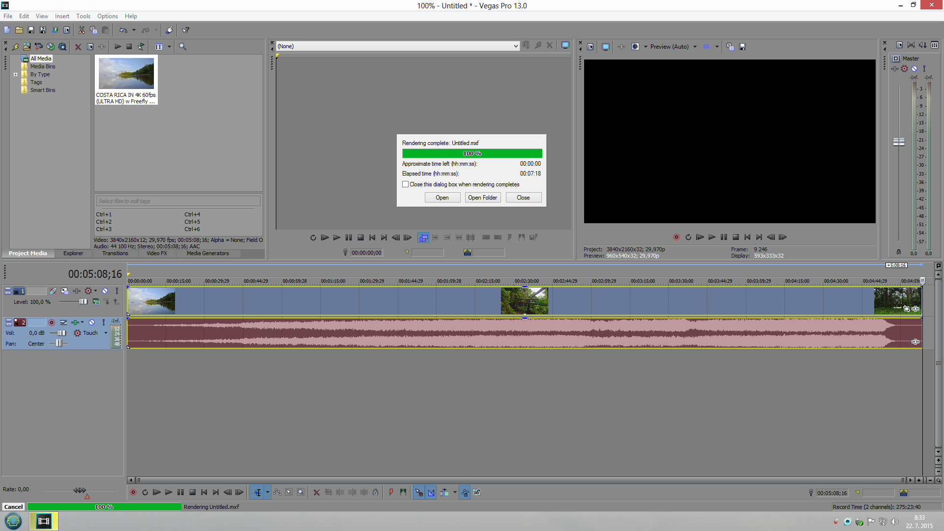

Takže je to jasné, nastavení na jedno jádro je vlasně pul modulu. Tady výsledek celého modulu. Ovšem…
jezekhifi 22.07.2015 08:02
jezekhifi
Takže shrnutí. Vlasně simulace slabších procesoru (ovšem na 4GHz) AMD FX od FX-4300 až po FX-8320.…

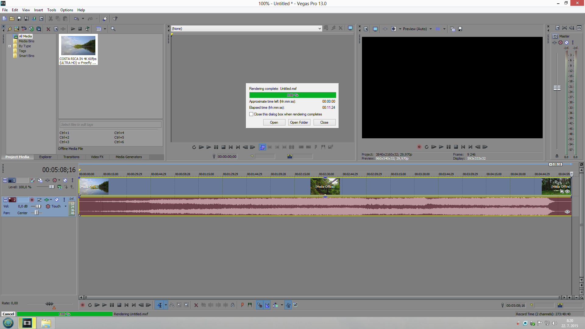

Tak jsem to ještě jednou přetestoval, tentokrát s vypnutou podporou GPU: Jádra bez HT s HT --------…
Wikan 25.07.2015 20:28

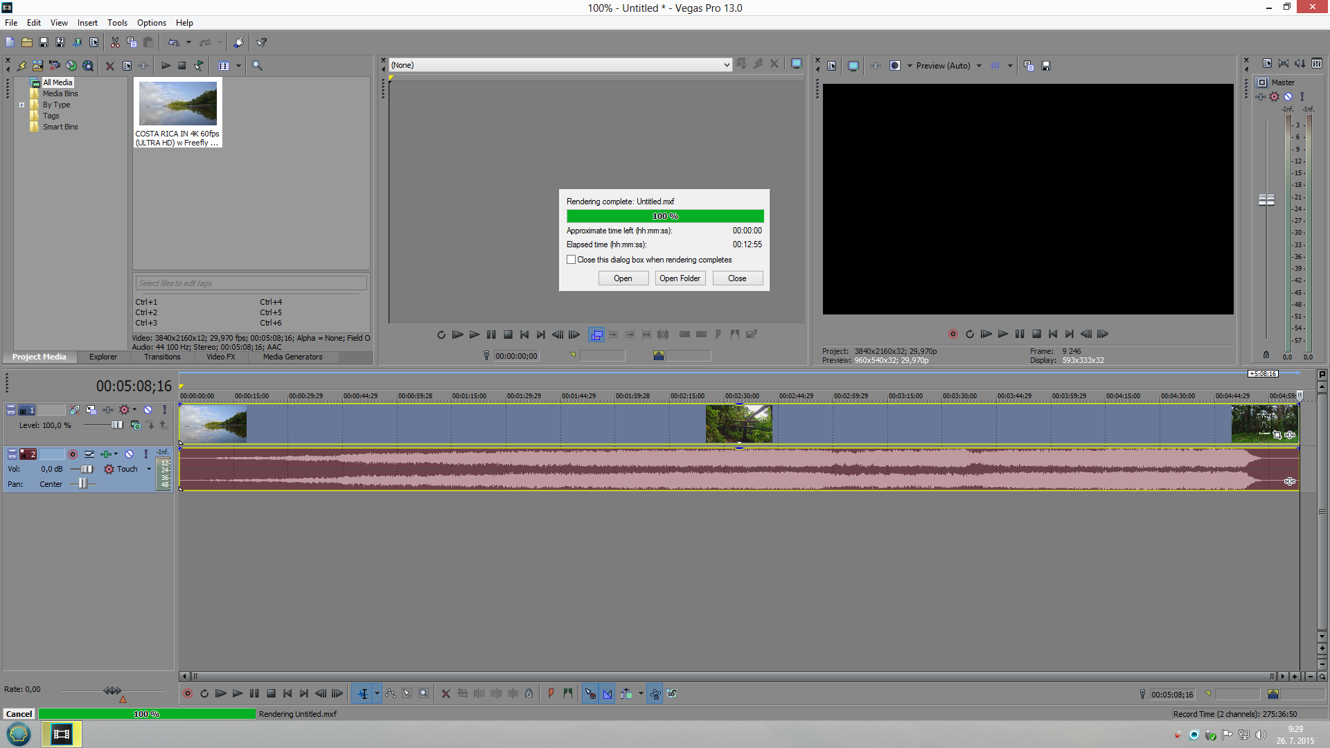

Takže výsledky. Bez grafiky. 1 modul 23.26 minut 2 moduly 12.55 3 moduly 8.13 4 moduly 6.36
jezekhifi 26.07.2015 10:07
jezekhifi
Takže by se dalo zhruba říct, že jeden modul = jedno jádro s HT. A na stejných taktech by Xeon/i7 zv…

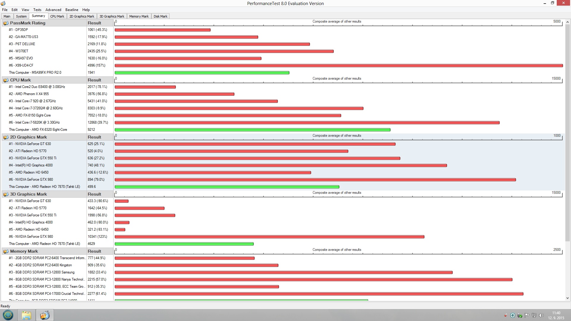

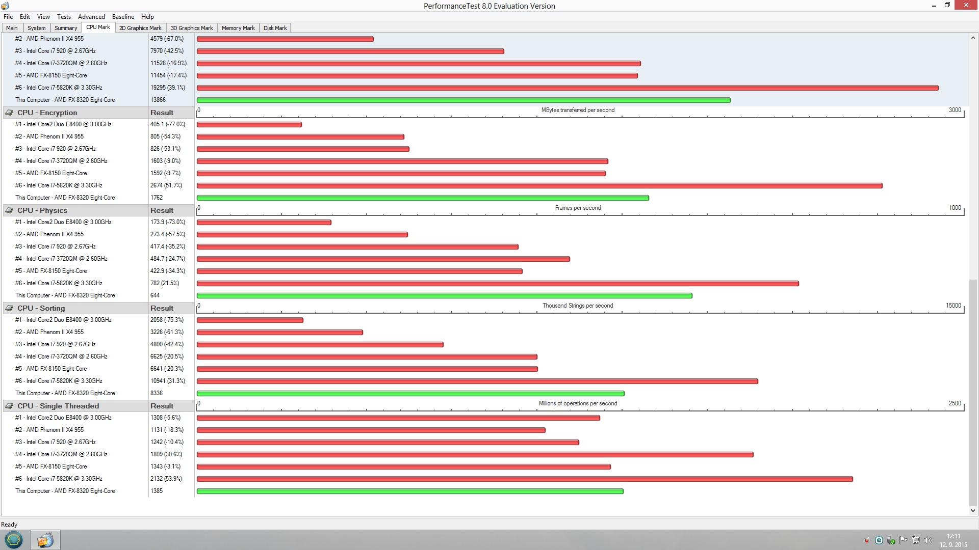

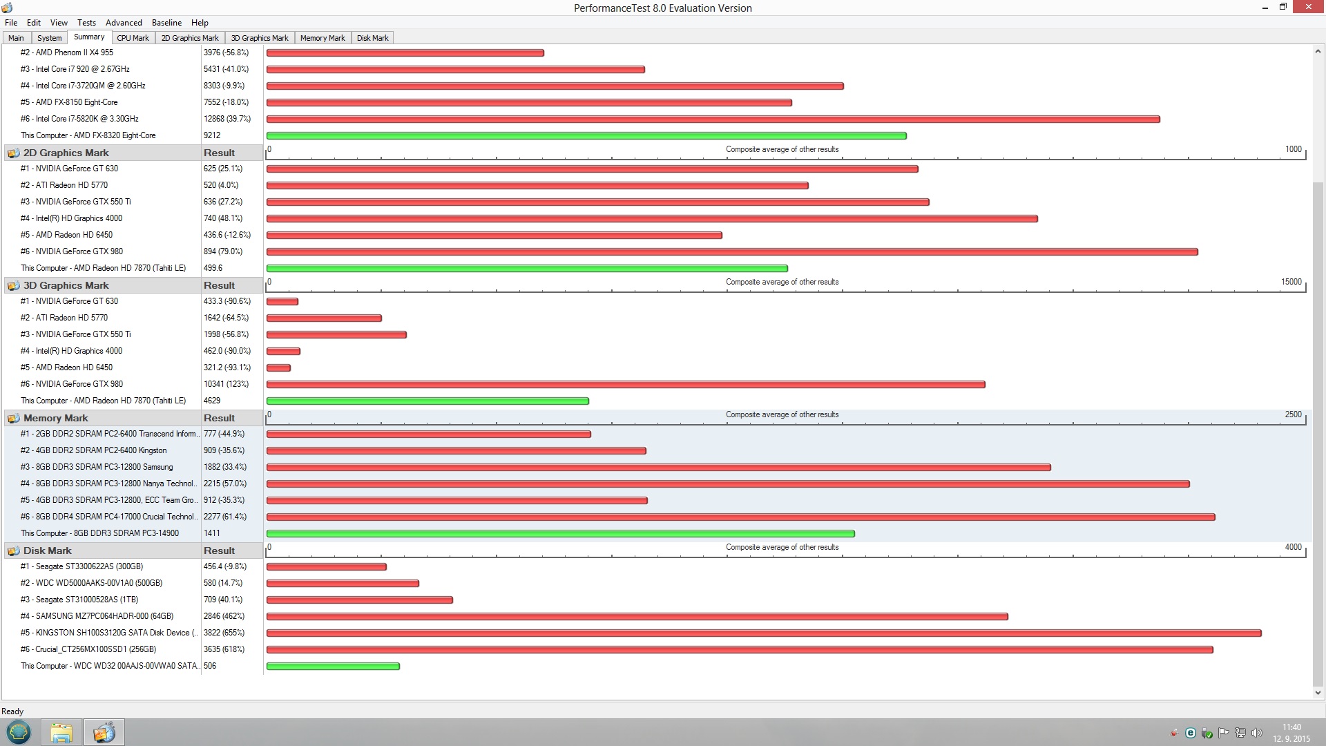

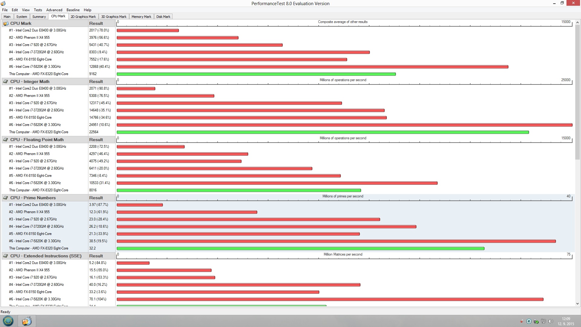

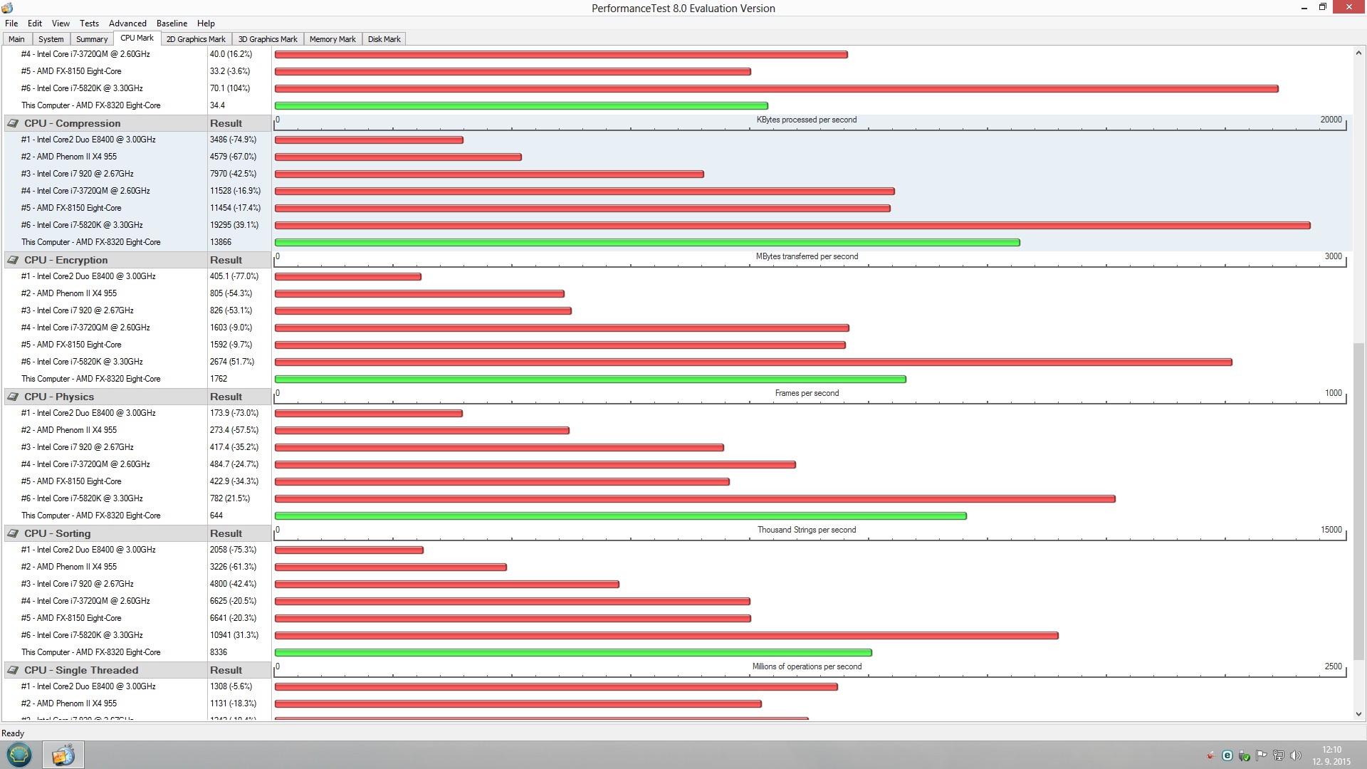

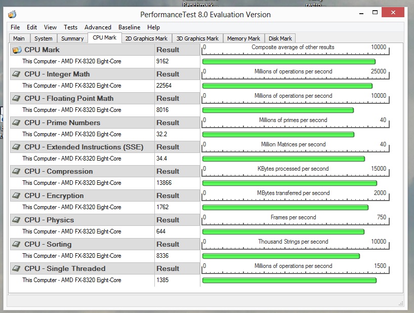

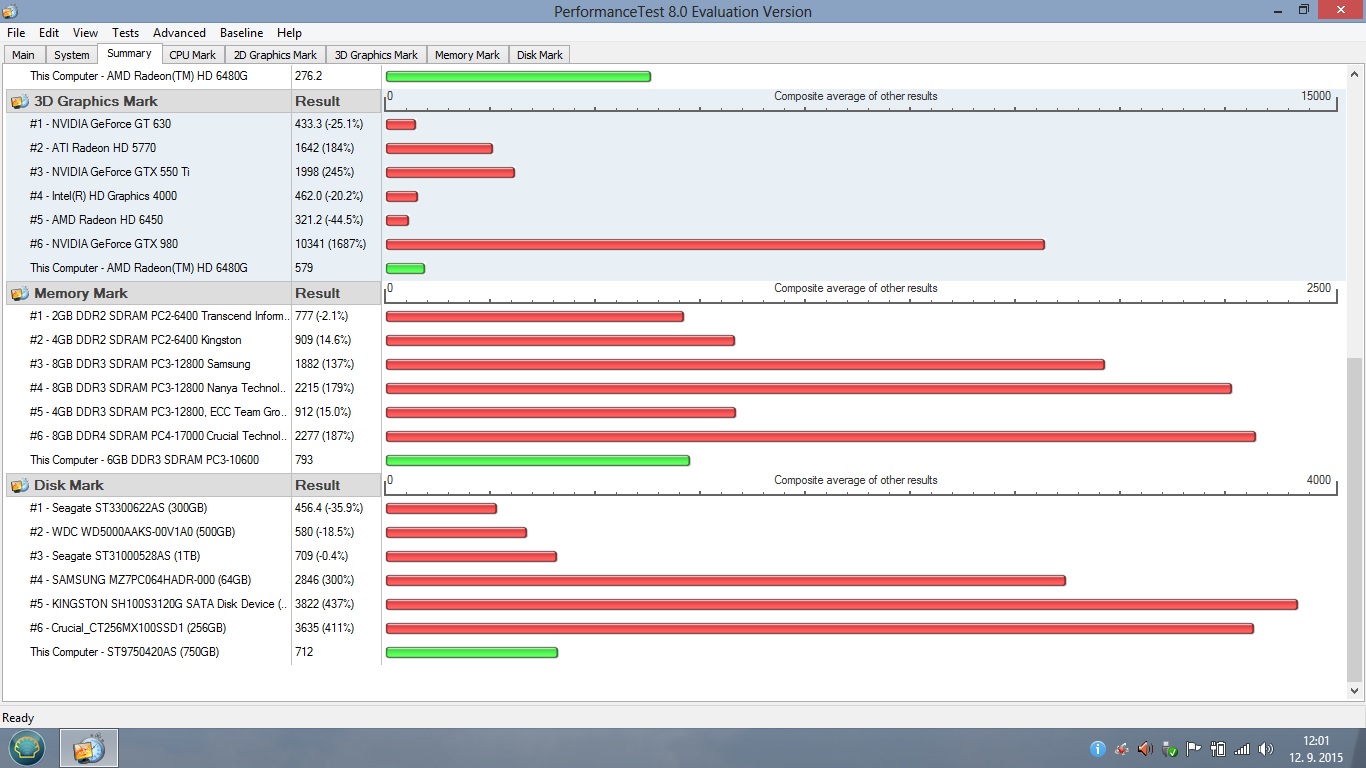

Tady výsledky v Passmark 8.
jezekhifi 12.09.2015 11:44
jezekhifi
Priloz jen detail CPU, pod jakym jmenem si ulozil to ONLINE databaze? (najdes to pod nastavenim BASE…
XoXoChanel 12.09.2015 11:48
XoXoChanel
Uložil jsem všechno. A tady notas. Jo nikam jsem to neposlal. Dám to sem, počkej.
jezekhifi 12.09.2015 12:04
jezekhifi
Vyslednou tabulkou <CPU> jsem mel na mysli :-) [img=/file/view/23654-cpu-png]23654-cpu-png[/img]
XoXoChanel 12.09.2015 12:09
XoXoChanel
Jo dík tak tady. A ještě notas. poslední
jezekhifi 12.09.2015 12:38
jezekhifi

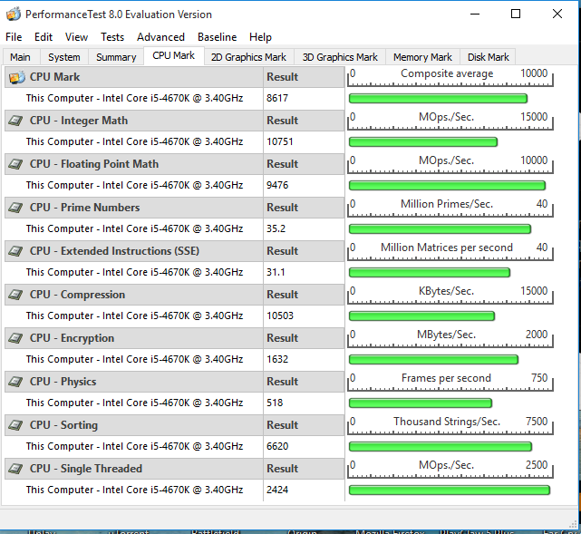

Tak jsem taky udělal test svého i7-6700k v CINEBENCH R15 a v MultiCPU jsem dosáhl 1014 bodů při frek…
antibalda 12.09.2015 11:47
antibalda
Tak jasně, že tvuj i7-6700K za 10300Kč musí mět navrch.

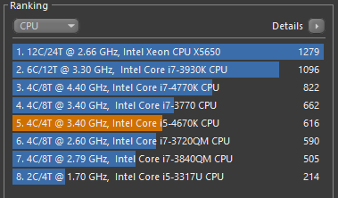

Jasně tady. Pc byl vypnutý.
jezekhifi 12.09.2015 12:14
jezekhifi
• Rozdil na SINGLE core je hodne podstatny, kde rozil "1400" vs "2400" byt "Vykon na jedno jadre je…
XoXoChanel 12.09.2015 12:17
XoXoChanel
No ano, ale tam je I7 5820K. To je jasné, že je lepší. Taky dražší.

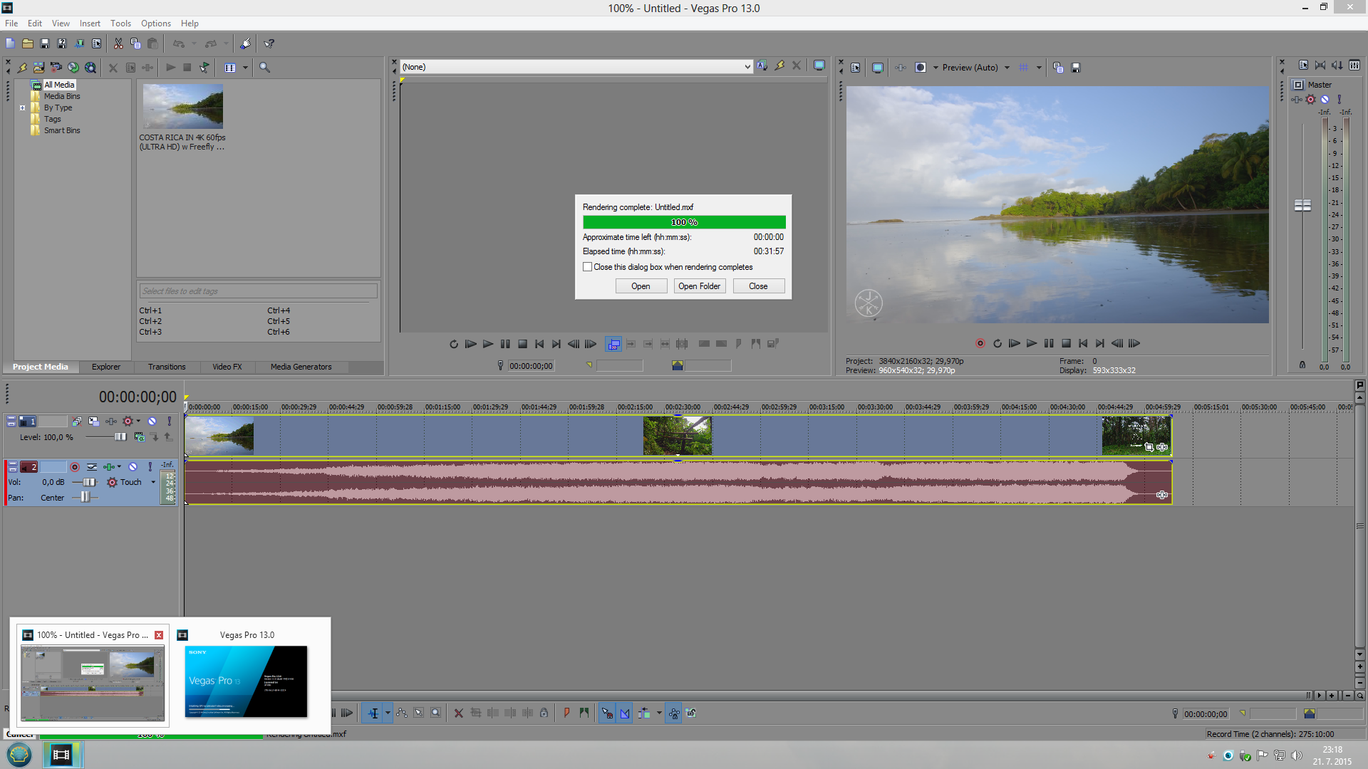

Tak se mě podařílo nainstalovat zvukovku Audigy 2 zs a zprovoznit rozhraní FireWire. Začal jsem v 8.15h a ted už mám vyrobené DVD přes Sony vegas. Rendering z DV na MPG trval 12 minut(takovou rychlost sem nezažil)! Rendering z MPG do DVD 2 minuty. Samotné nahrávání na disk z kamery Sony dcr-trv 310 trvalo dle záznamu 45 minut. Tady se ukazuje síla FX-8320.
Takže oficiálně (doufám že ti to nevadí) jsme se změřily Wikanuv Xeon (prosím o upřesnění)+R7 260X vs muj FX-8320 (4GHz)+7870XT render videa 4K watch

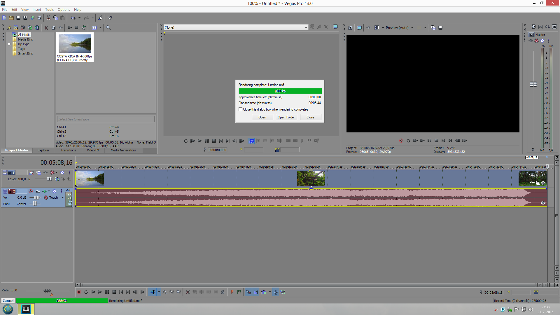

Nastavení výstupní video 1920x1080 60i
Výsledek: Wikan 6.17 minuty
Já 5.43 minuty (dřiv jsem naměřil 15.08 a bylo to tím, že jsem měl zdroj a výstup na jednom disku)
Takže se potvrzuje, že FX procesory jsou nejlepší na renderig videa?

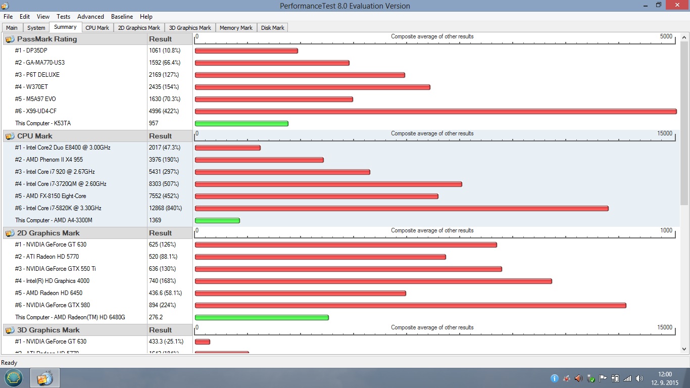

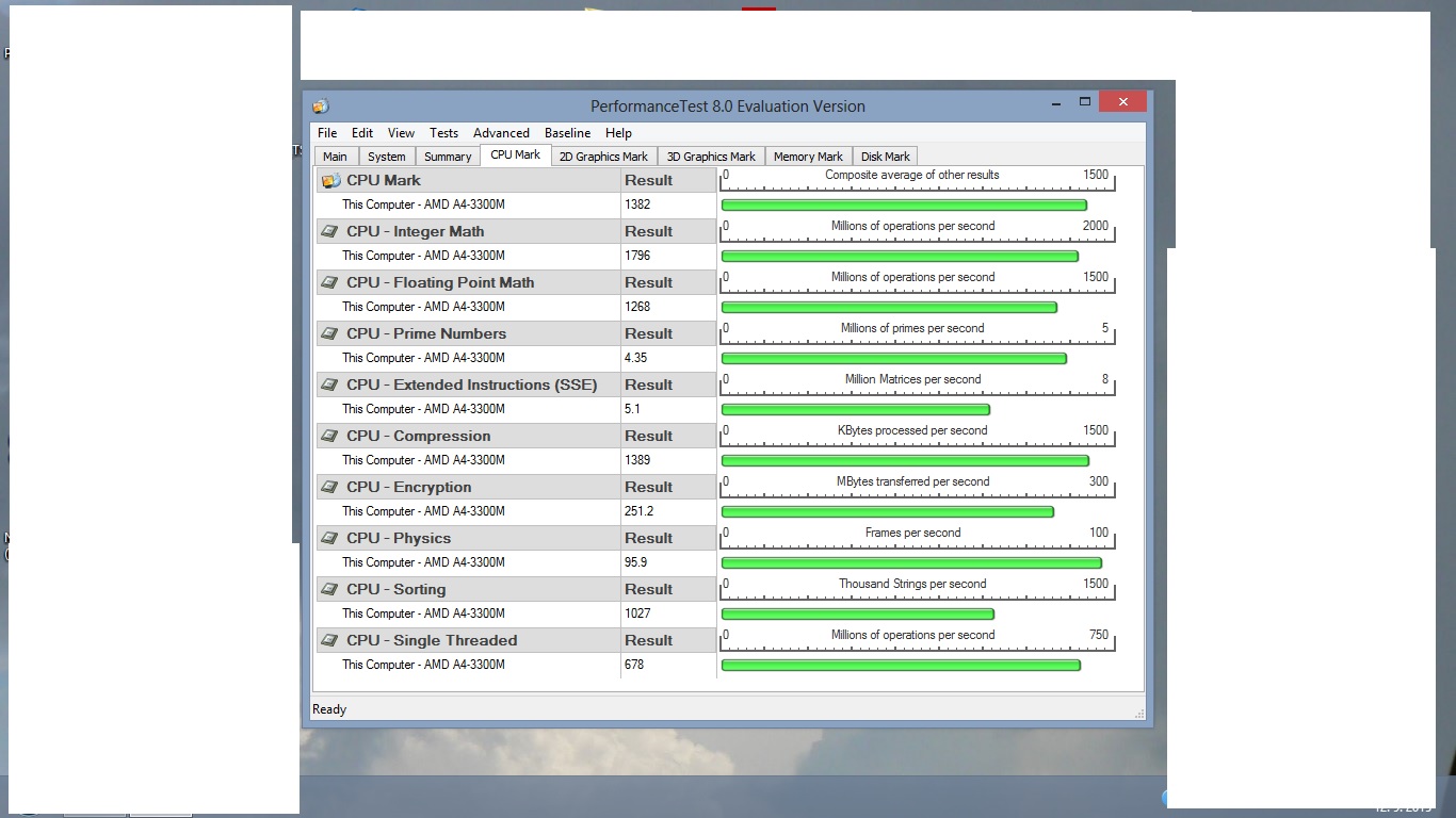

Pasmark má potporu Win 2000,XP
• Ktery passmark? www.passmark.com
Prosím tě seš sběrač nic neříkajících čísílek. K čemu to je?
• Opravdu ti clovek musi napsat co je to podstata CPU ?

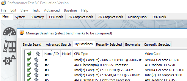

nebo tu tabulku co máš ty nemám
• Najed do "BASELINE" , "MANAGE BASELINE" pak uz jen "MY BASELINE" a odznac nepotrebné <CPUs>.
[img=/file/view/23659-baseline-png]23659-baseline-png[/img]
