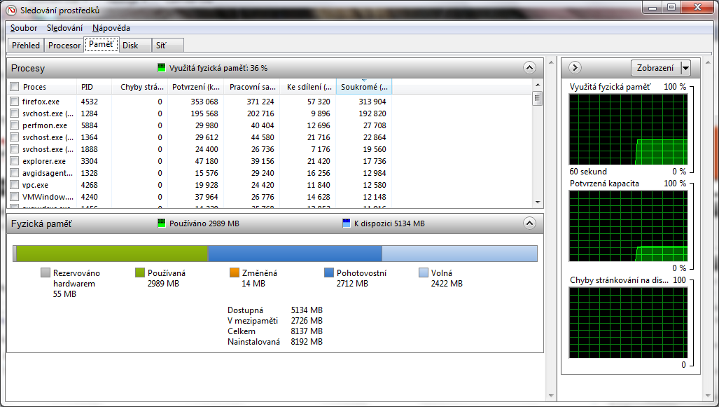

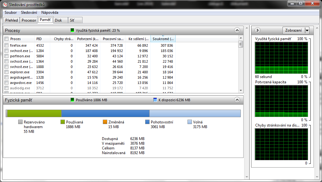

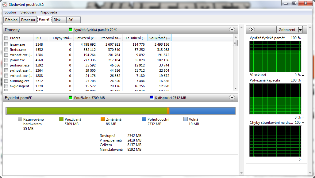

Moje včerejší zkušenost:
8GR RAM, W7/64. Virtuálku jsem měl nastaveno na default, tedy minimum 16MB, maximum 12GB. Zabráno bylo právě oněch 8GB.
Nastavil jsem min=max na 2GB, restart. Po čase jsem spustil Minecraft (Java 64bit), po několika vteřinách spadl s nedostatkem paměti. Vrátil jsem se zpět k defaultu, problém vyřešen. A to mám v nastavení Minecraftu natvrdo přiděleno 4GB fyzické RAM (používám náročný texturepack).
OS, který si s takovou aplikací neumí poradit taky;-) Ale vážně, prostě jsou aplikace, které jsou prasácky napsané, ale které prostě nutně potřebuješ a které tě třeba živí. Potom se musíš uchýlit třeba k takovému řešení, že té potvoře vyčleníš jeden stroj, na kterém nic jiného neběží.
Mrknu na to pořádně po uzávěrce, teď na laborování nemám čas.
vmmap, Ctrl+E u javaw (64bit), co žere 4GB. Kleslo to na 50mega, v aplikaci po alt-tabu nefungovala myš. Celková "zabraná" paměť se ale nijak nezměnila. Moc tomu obsahu vmmap ale (krátký pohled dovnitř) nerozumím :-/
Třeba je to tou Javou, co já vím. Taky to mohl autor napsat v něčem jiném :) Původně jsem to hrál s 32-bit Javou, musel jsem ale přejít na 64bit, abych mohl adresovat hře více RAMky (asi nejnáročnější hra, co provozuji - i když to vizuálně ve hře nevypadá). Mohou haprovat i nějaké addony. Každopádně, s velkým (neomezeným) swapem hra běží bez závad. Možná bych zákazem swapu nějaké procento výkonu ušetřil, ale to mě opravdu nebolí - všechny hry v 1280*1024 hraju na max.
