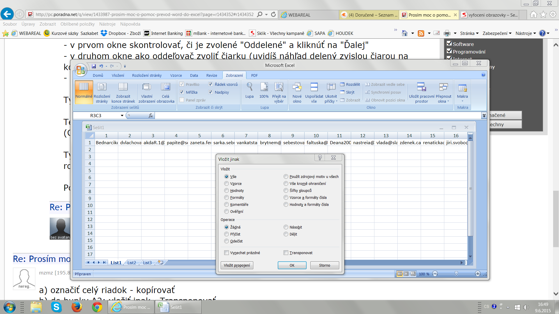

Teď jsem to zkoušel ale když to mám v jednom řádku a označím to a použiju text do sloupců tak mi to napíše: Aplikace Microsoft Office Excel může najednou převést pouze jeden sloupec. Oblast může obsahovat mnoho řádků, ale nesmí být širší než jeden sloupec. Vyberte buňky pouze v jednom sloupci.
prosím poraď jak na to??
a) skopírovať adresy oddelené čiarkou do Excelu napr do A1.
b) označiť len A1-Údaje-Text na stĺpce
(treba si uvedomiť, že všetko je v A1!, preto pred úkonom Text do stĺpcov je treba označiť len bunku A1! Tam si urobil chybu)
c) v sprievodcovi operácie Text na stĺpce:
- v prvom okne skontrolovať, či je zvolené "Oddelené" a kliknúť na "Ďalej"
- v druhom okne ako oddeľovač zvoliť čiarku (uvidíš náhľad delený zvislou čiarou na komponenty)a kliknúť na "Ďalej"
- v treťom okne kliknúť na "Dokončiť"
Tým sa Ti všetky adresy rozsekajú do buniek v riadku 1.
Teraz si označíš všetky bunky prvého riadku, ktoré obsahujú adresy, skopíruješ (CTRL+C) a napr do bunky A3 dáš Prilepiť špeciálne-Transponovať.
Tým sa ti údaje z horizontálneho rozpisu do buniek vlepia od bunky A3 do vertikálneho rozpisu buniek.
Potom môžeš riadky 1 a 2 vypustiť (CTRL -)

veď to tam máš: voľba úplne vpravo dole: Transponovat
to zafajkni a máš to.
Len to musíš vlepiť do inej bunky, než v ktorých máš tie adresy, napr do A2, alebo ja som Ti písal do A3 aby si tam mal oddelené nové údaje od pôvodných...
Priložil som Ti ten Tvoj súbor, ale skús si to urobiť sám, aby si si nabudúce vedel sám poradiť.
Je to najjednoduchší postup.
Ak Ti to nepôjde podľa mnou uvedeného postupu, tak je chyba len v tom, akú oblasť si si označil.
Takže ešte raz:
rozsekanie sa Ti podarilo.
Nasleduje súhrnné označenie VŠETKÝCH buniek prvého riadka, do ktorých Ti nasekalo adresy (konkrétne pre Tvoj prípad A1 až EE1).
Skopíruješ (CTRL+C)
Kurzor presunieš napr do A3
Dáš prilepiť špeciálne (po česky: "vložit jinak". Potiaľto si sa dostal, len neviem overiť, či si mal označené všetky adresy) a vpravo dole zafajkneš "Transponovat" a potvrdíš "OK"
Hotovo
Vypustíš riadky 1 a 2 (CTRL -), aby si vyhodil pôvodný riadok adries a jeden prázdny riadok a máš to
už se mi to povedlo dát pod sebe ale nedaří se mi to nahrát do systému. Nakopíroval jsem to pod sebe a uložil a koncovka souboru byla: List aplikace Microsoft Office Excel (.xlsx) a nešlo to nahrát. Soubor by měl bít podle vzoru vis příloha koncovka csv. Tak jsem to znovu otevřel a dal uložit jako a jsou tam na výběr více csv tak jsem nějaké zkusil a dal uložit. Už to šlo nahrát do systému ale napsalo to nahráno kontaktů 0. Tak jsem si rozklikl ten soubor znovu a kontakty byli sice pod sebou ale posunuli se do 1 sloupce a nebyli ve 3 jak jsem je ukládal.
