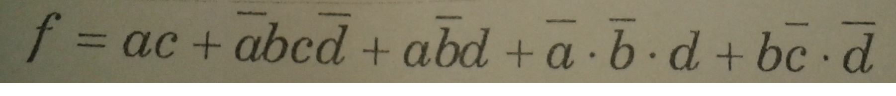

Zdravím všechny, dostali jsme na střední škole zadání:
Upravte podle zákonů a pravidel Booleovy algebry. Zjednodušte funkce s využitím DeMorgan zákonů.
f=(a+b)(b+c)(c+a)=
jedno zadání je napsané a jedno je v příloze, protože je tam negace a nechtělo se mi to psát do txt. dokumentu ;)
Rád bych se s tím popral sám ale absolutně nevím jak na to... Bylo by možné nějak ukázat postup a řešení ? Učitel, který to chce vypracovat očekává 2 výsledky, neumí vysvětlovat látku v hodině, podle mě to on sám pořádně nechápe je nám to přednášeno přímo z učebnice, která není zrovna moc přehledná.

A to nakreslene zadanie nechapem preco tam pouziva na konci bodky a inde ne, ci to ma byt XOR alebo…
MM.. 27.11.2015 21:13
Měl by to být xor, protože jak je třeba ac tak to je nalepené takze to budeme brát jako krát
magnutus 27.11.2015 21:19
magnutus
XOR by muselo byt plus v kruzku. Navyse to by bolo dost nepochopitelne podla mna (a xor b xor c mne…
MM.. 27.11.2015 21:34
Normalne sa bodka pouziva ako AND, a to je to same co bez bodky, t.j. potom by to nakreslene zadanie…

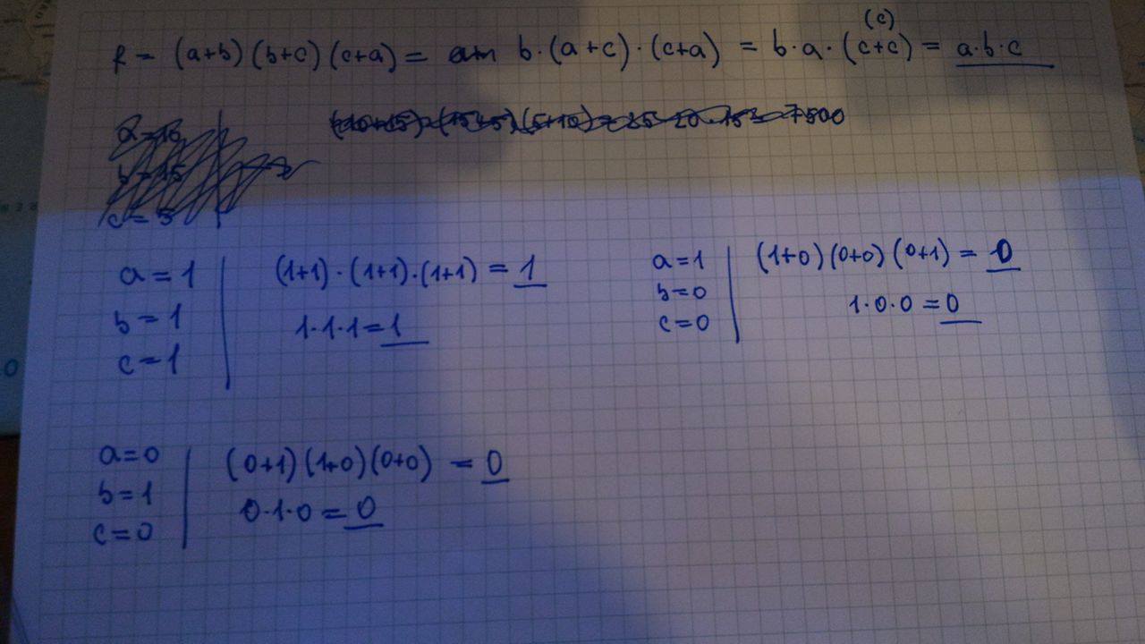

Myslím, že je tu velký problém, prej je tenhle postup správný, teď nevím čemu věřit, oboje dává i ne…
magnutus 28.11.2015 19:15
magnutus
a moznosti a=0, b=1, c=1 se takticky obloukem vyhnul .... a*b*c=0 (a+b)(b+c)(c+a)=1*1*1=1
gilhad 28.11.2015 21:54
gilhad
Neni spravny. Hned prvy krok je nezmysel. (a skuska spravnosti cez tabulku tiez ukaze ze to spravne… poslední
MM.. 29.11.2015 01:15
(a+b)(b+c)(c+a) = a(b+c)(c+a) + b(b+c)(c+a) = ab(c+a) + ac(c+a) + bb(c+a) + bc(c+a) = abc + aba + acc + aca + bbc + bba + bcc + bca = abc + ab + ac + ac + bc + ba + bc + bca = abc + ab + ac + bc
Toto vyslo mne. Google keca. :-)
(neni to a+b+c a to nabeton, ptz to by musel byt vysledok 1 uz ked napr. len a=1, ale to originalny vzorec nesplna.

A to nakreslene zadanie nechapem preco tam pouziva na konci bodky a inde ne, ci to ma byt XOR alebo co to ma znamenat ta bodka. To mas vediet ty, ze jake znacky pouziva nejaky "profesor" zo sociku, normalny ucitel nepise zadania jak imbecil. Ono to neni jednoduche to zjednodusovat, mas si nastudovat to co ste sa ucili, aby si vedel co po tebe chce jakym postupom. Normalne to robia stroje specialnymi postupmi o ktorych ten vas "profesor" mozno ani netusi, nikto sa s tym nesere rucne.
Normalne sa bodka pouziva ako AND, a to je to same co bez bodky, t.j. potom by to nakreslene zadanie bolo vlastne (znakom ' znacim negaciu predchadzajuceho prvku):
f = ac + a'bcd' + ab'd + a'b'd + bc'd'
Ale v tom hladat nejake spolocne veci to je uplne sialene. Ja by som si nakreslil karnaugovu mapu a zjednodusil to cez nu :-)

Neni spravny. Hned prvy krok je nezmysel. (a skuska spravnosti cez tabulku tiez ukaze ze to spravne neni. Ved si urob tabulku vsetky kombinacie a,b,c (je ich dokopy 8 kombinacii) a k nim vysledky a porovnaj si sam ze co je spravne.
Vysledok je taky jak som pisal vyssie. Overil som si to aj tabulkou (v hlave ale to staci :)
P.S. tabulka sa robi tak ze si napises pod seba vsetky kombinacie. A ne jak ten tam ze zapisal cely papier a nic nezistil :-). Vysledky si tam dopln sam (dosadis tie 0 a 1 za a,b,c do vyrazu a vyratas ci z toho potom vyjde 0 alebo 1):
a b c | vysledok originalu | vysledok upraveneho
0 0 0
0 0 1
0 1 0
0 1 1
1 0 0
1 0 1
1 1 0
1 1 1
