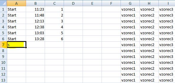

Dobrý den.
Potřeboval bych v Excelu do skrytého sloupce např. G vložit funkci, kdy po zadání znaku "s" se buňky A3 se po potvrzení Enter vyplní tato buňka plus další dvě předefinovaným textem. Problém je v tom, že nemohu použít makro. Makra tam nejsou povolené. Zkoušel jsem funkce jako jsou Dosadit, Nahradit a další a u všech jsem skončil na tom, že požadovaný text zobrazí v buňce, kde je vzorec. A to nepotřebuji. Potřebuji ten text vložit do určené jiné buňky než kde je vzorec.
Potřeboval bych zadat do buňky např. G3 (popřípadě i třeba H3 a I3) vzorec, který by odpovídal tomu to makru:
If LCase(Range("A3").Value) = LCase("S") Then
Range("A3").Select
ActiveCell.FormulaR1C1 = "start"
Range("B3").Select
ActiveCell.FormulaR1C1 = "=NOW()"
Range("C3").Select
ActiveCell.FormulaR1C1 = "=ROW()"
Range("A3").Select
End IfJe to vůbec možné vzorci zajistit?

Ne, myslel jsem to přesně tak jak je to v tom makru. Tzn. že vzorce by byly skryté např. ve sloupci G až I (nebo jen jeden složitější vzorec ve sloupci G pro všechny 3 položky) a roztažené na požadovaný počet řádků. Po napsání "s" ve sloupci A a potvrzení Enter by se "s" přepsalo na "Start" a ve vedlejším sloupci by byl čas a v dalším číslo řádku (jinak pořadí startujícího). Viz přiložený výstřižek (zde omluva, mohl jsem ho zde přidat hned na začátku).

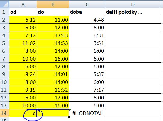

Ten příklad s makrem jsem dal proto, abych to co potřebuji, nemusel složitě vysvětlovat. Jak vidím, tak to má přesně opačný efekt. Takže s pravdou ven.
Mám v práci tabulku kde zadávám časy od, do. Žluté jsou editovatelné buňky, které jsou z počátku prázdné, ostatní buňky tabulky jsou uzamčené a needitovatelné. Já je ale mohu dočasně odemknout a upravit. Ve vedlejším sloupci počítám dobu trvání do-od. V dalších sloupcích jsou další výpočty podle jiných oblastí tabulky.
Převážná část položek od, do se ale opakuje např. 6:00-12:00 nebo 8:00-14:00 a 10:00-16:00 a jen malá část jsou skutečné hodiny a skutečné minuty. Chtěl jsem si z lenosti práci ulehčit a místo prvního intervalu napsat ve sloupci A třeba:
"a" a to by se přepsalo na 6:00 a vedle 12:00 a nebo
"s" a to by se přepsalo na 8:00 a vedle 14:00 a nebo
"d" a to by se přepsalo na 10:00 až 16:00. Viz obrázek.
Příslušné vzorce jsem chtěl dát někde za roh vpravo a skrýt je. Jak vidím, tak to byl nereálný požadavek.
Makra jsou zakázané (a nesmím je povolit) a psát opakující se údaje je na zblbnutí. Proto ten dotaz.
