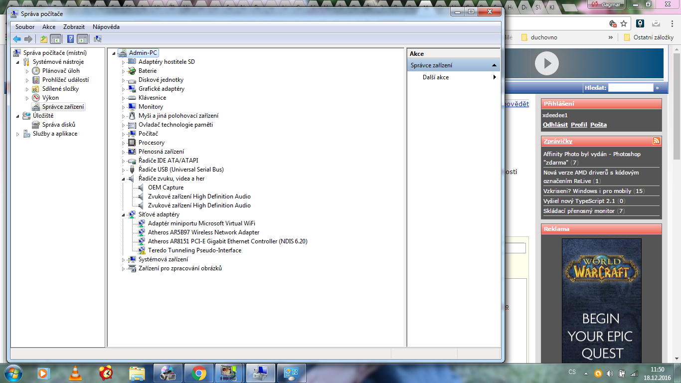

Instalovala jsem EasyCAP z přiloženého CD, instalace, jak se zdálo, proběhla zdárně, nicméně se mi zařízení ve správci zařízení zobrazuje mezi řadiči zvuku a her jako OEM Device, je to tak správně? Po propojení kabelů, vložení VHS do přehravače a nastavení ve video programu se mi však video z vhs na pc nezobrazuje.Prosím, jak bych měla postupovat?

1. existuje alt+printscreen, abys nemusela snímat celou obrazovku 2. to co jsi vyfotila, je zvukovka…

1. Alt+prtcr neznam, diky, budu pouzivat v návodu jsem se dočetla, že bych měla zařízení najít právě…

v návodu jsem se dočetla, že bych měla zařízení najít právě v této kategorii "Ve správci zařízení kl…

záložka pro zpracování obrázků vypadá takto: s7gjw2.png je tam jen webkamera zapojení už jsem prove…

jenže to je fotka v době, kdy jsi to už došašila s tím odebíráním a instalací ovladačů, protože ani…

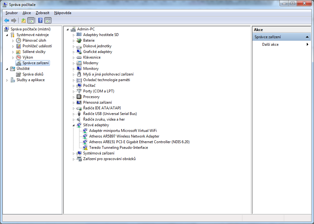

promin, dala jsem tam nejakou predchozi fotku, takto to vypada, kdyz je oem nainstalovany WCwkO2.png

Někdy je problém, když USB zařízení zastrčíš PŘED instalací SW. Zkus to OEM Capture odinstalovat vče…

Rozklikni v správcovi zariadení ten nainštalovaný OEM vlastnosti - záložka ovládač - obrázok sem

obrázek ze správce s ovladacem: mtm5Uh.png
V tom blogu píší, že je dobré odpojit webkameru nebo "disable" její ovladače ve správci zařízení (pokud kamera nejde odpojit, což u NB asi nejde). Že to může blokovat použití toho Capture (program místo něj použije tu webkameru). Když spustíš program pro "zachytávání" máš už VHS spuštěné? Program se spustí bez nějakých problémů? Lepší je při zkouškách mít kazetu spuštěnou někde "uprostřed", kde už je "signál", začátek kazety bývá bez signálu. Ještě pro všechny případy, ověř, zda na těch CIHCH je signál (připojit TV). Co se na tom programu dá nastavit, není tam nějaká volba NTSC/PAL?
Ta instalace tedy snad je správná, když se tam zmiňují o OEM device. USB zařízení se instalují vždy před vložením (popřípadě si vložení samy vyžádají).
