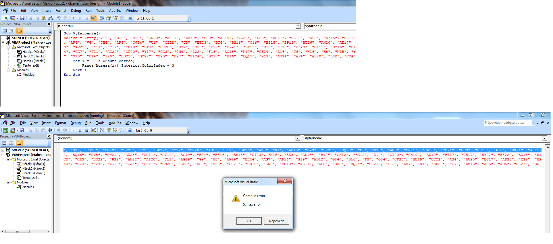

Převést seznam není problém. Ale když otevřu tvé makro a do závorek vložím seznam, celé to zčervená (viz obr.).Uložím, spustím a vyskočí tabulka (viz obr.)

Hlásí to syntaktickou chybu - nemáš tam někde v tom seznamu buněk navíc uvozovky nebo čárku? Nebo naopak nechybí někde?
Nenašel jsem chybu. Navíc seznam převádím výše zmíněným makrem, tak by ani chyba být neměla.

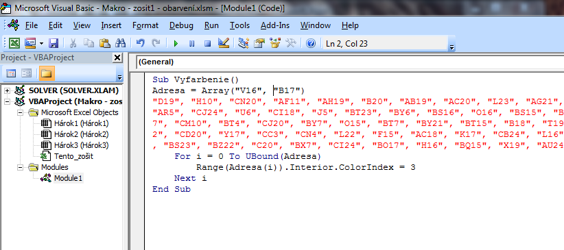

Dokonce se to chová nějak divně, protože (znovu podotýkám, že s makrem dělám prvně ;) )
Totiž když do makra obarvení chci zkopírovat celý ten seznam buňek, hodí se mi sám mimo uvozovky a nemohu ho tam dostat.
I když mezi uvozovky zadám první a poslední buňku a pak mezi ně vložím zbytek, stejně se mi hodí pod uvozovky a zčervenají, viz obrázek.
Máš na konci každého řádku podtržítko?
Nemôžeš len tak zalomiť riadky Enterom. Pokiaľ chceš pokračovať v dlhom zápise jedného príkazu na ďalšom riadku, musíš na konci riadku dať medzeru a podtržítko, až potom môžeš dať Enter a pokračovať v zápise na ďalšom riadku.
Nedávám Enter, jen vložím celý ten seznam a samo se to rozdělí na řádky. Když teď chci dát na konci řádku mezeru a podtržítko, nejde ani jedno :(

Práveže Enter musíš dať, aby mohli byť riadky rozdelené do viacerých. Nemôže to byť vo viacerých riadkoch bez rozdeľovačov (medzera, podtržník a Enter). Porozdeľuj si to do riadkov po nejakých rozumných dávkach, aby si videl vždy aj konce riadkov. V mieste, kde ti to rozdelí samotný editor, už nemáš miesto - nedovolí na koniec riadka ešte vložiť tú nutnú medzeru a podtržítko (na konci každého čiastkového riadka, ktorý má pokračovať)!
Ak by to nešlo, urob to po blokoch, trebárs 5x. Neviem, či na dľžku (počet prvkov) existuje obmedzenie. Sám by som si to odskúšal trebárs polovicou alebo štvrtinou adries...
Skvěle, už to funguje. Máš pravdu, nebylo místo na ty dva znaky.
