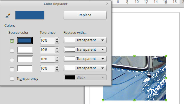

Png s průhlednou barvou (pozadím) samozřejmě v LibreOffice Draw exportovat jde. Jde jen o to, jestli máš určeno, která barva to má být.
Tools/Color Replacer a zadej barvu pro průhlednost (kapátko, jezdit po obrázku, kliknout na barvu - pozadí - potvrdit - Replace).
[http://pc.poradna.net/file/view/28762-rez-jpg]
Pak při exportu do Png zachovat průhlednost (Drawing objects - Save transparency).

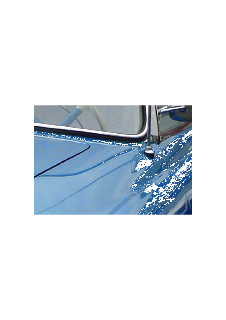

Výsledek:
http://pc.poradna.net/file/view/28761-p1030418test transp-png
ďakujem... ešte mám taký problém, na obrázku je jedna časť kde je stejná farba ako v pozadí, když chcem vymazať pozadie tak jaksi zmažem aj tú časť, tú nechcem...
Můžeš zkusit snížit toleranci u Replace, defaultně je tam 10%. Pokud to nepomůže (barvy jsou opravdu v RGB na číslo stejné), pak bude potřeba barvu na žádaných místech upravit tak, aby byla jiná, tzn. v RGB bude mít jiný kód, stačí o jedno číslo. Rozdíl pro oko bude neznatelný, při nulové toleranci u Replace to ale postačí.
