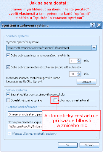

Nenapadlo vás nový počítač reklamovat? Taky se dá zrušit automatický restart při selhání systému a p…

Zkusit jinou zásuvku, půjčit si UPS… Nejdříve bych ale zkusil vypnout ten automatický restart.

* Zkusit vypnout ten automatický reset a z modré obrazovky sem opsat chybu [http://lh6.google.com/K…

Tak jsem vypnula automaticky reset a na modre obrazvce byloSTOP: 0x000000F4 (0x00000003, 0x88F7E020,…
