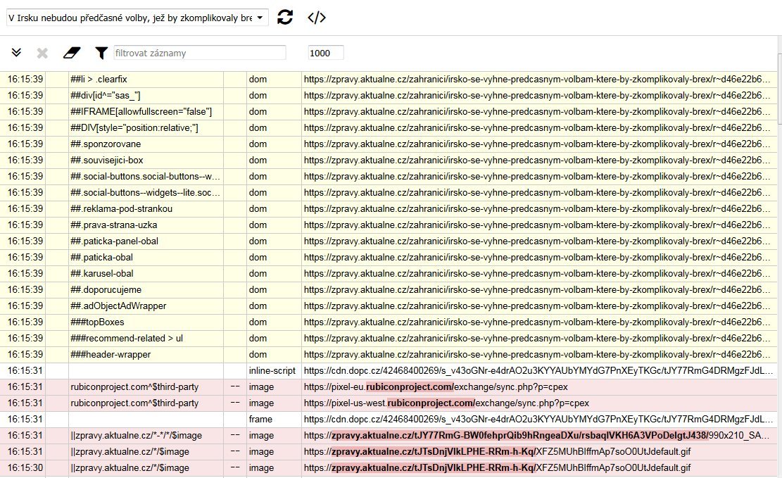

V uBlocku se mi objevil v logu tenhle filtr. Nebudu tvrdit že chápu, jak a co tam vlastně dělá.

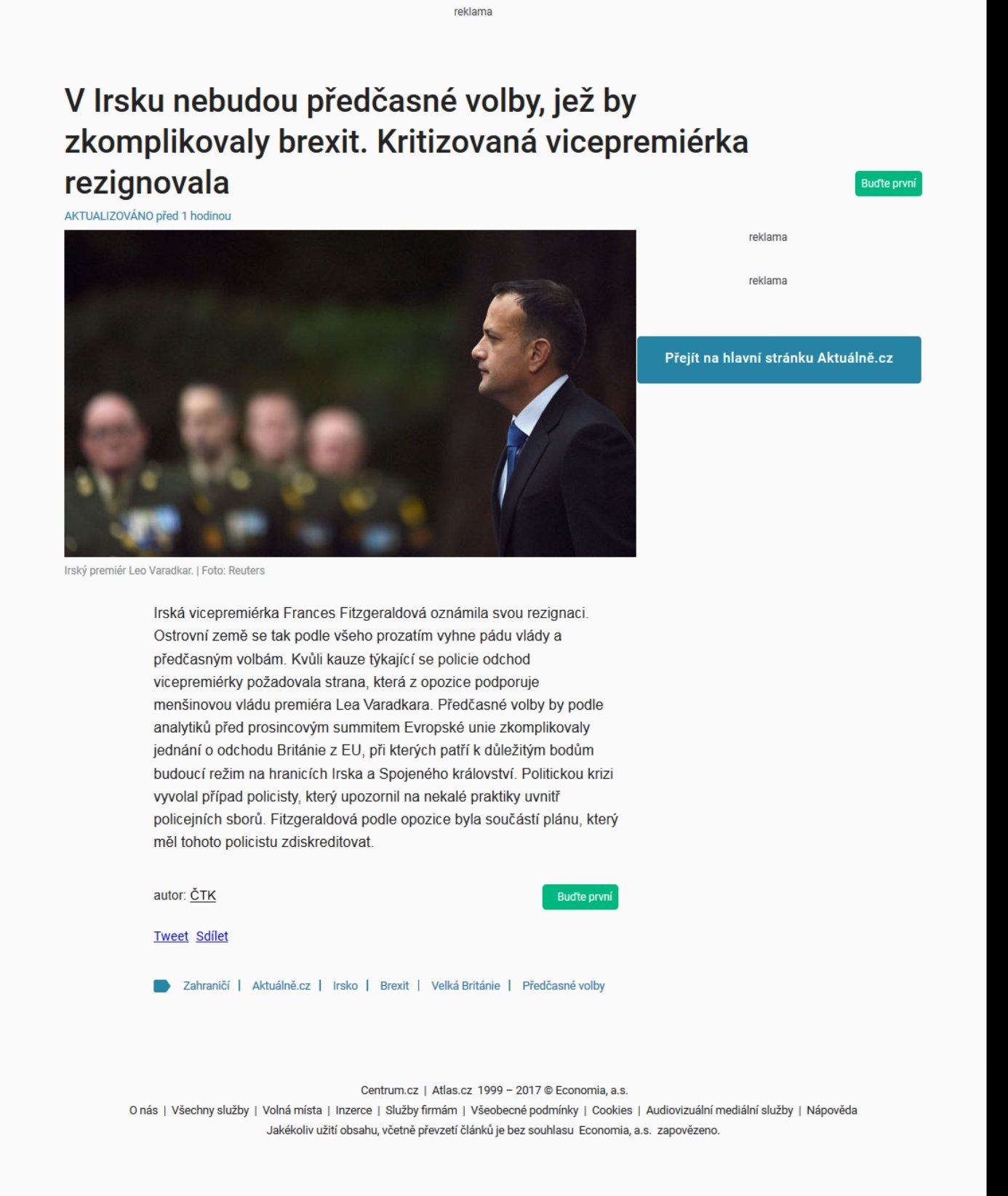

Momentálně mám tu stránku ve stavu (viz. příloha).
Asi toho už víc nedosáhnu (ty texty "Reklama" jsou taky neodstranitelné).

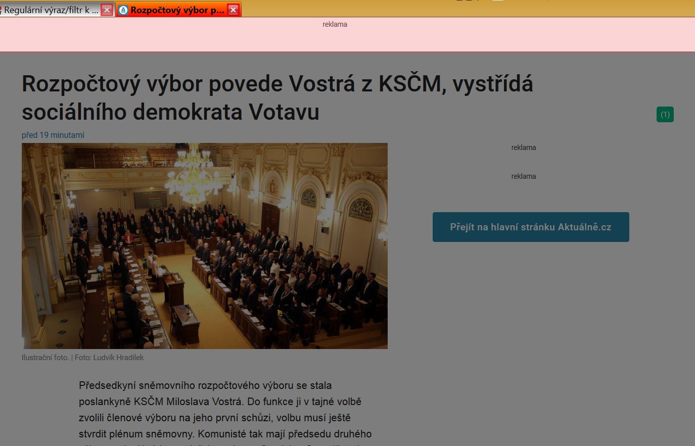

Konkrétně ty prvky, které jsou kolem slova "reklama". Viz. příloha.
Edit: Zkusil jsem do userContent dodat ten tvůj kód, ale to ustřihne celý vršek stránky až po obrázek. Zmenšením té hodnoty se to zdá, že je po problému (alespoň nahoře). Dík!
