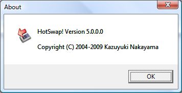

Já mám disk na zálohy v PC trvale, připojuju a odpojuju ho softwarově a napájení přes vypínač. Takže…

Jakým software ten disk odpojuješ ? používám tohle, jak pro odpojení, tak pro připojení. Udělá to v…

V linuxu stačí klepnout na ikonku odebrat, ve windows se někdy objeví v seznamu zařízení k odebrání,…
