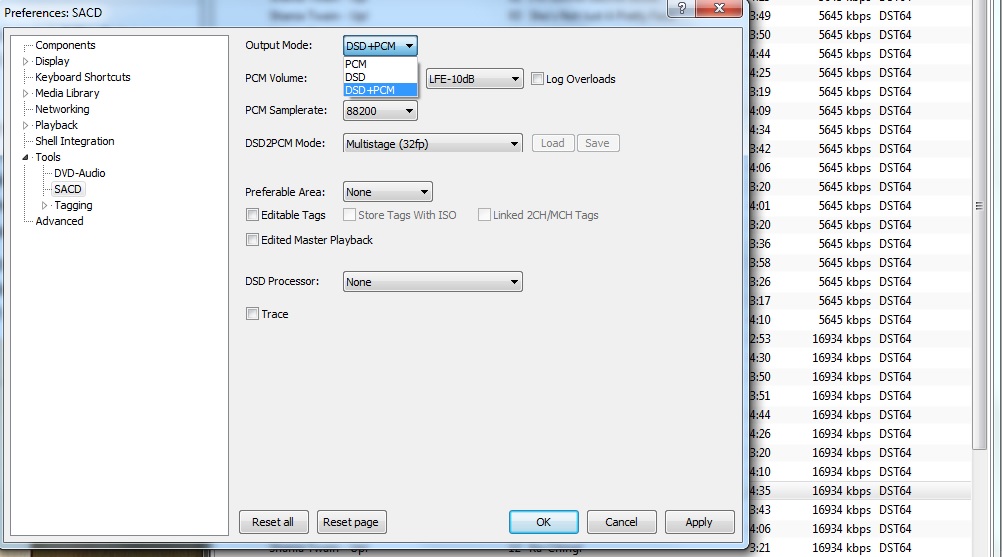

No a když nastavím v programu FOOBAR: TOOLS -> SACD -> PCM a tam nastavím vzorkovací frekvenci z výběru buď 44100, 88200, 176400 nebo 352800 Hz, vyberu těch 88200 tak to bude o.k., ne? A bude to probíhat s konverzí na těch maximálních 88,2 kHz, je to tak? :)
A co by se stalo, když nastavím PCM + DSD a ne jen PCM? Jaký v tom bude rozdíl? Jinak nastavit lze opravdu max. jen těch vašich zmiňovaných 88200 Hz (88,2kHz)
Děkuji
Viz příloha screenu
Ano, nakonec při nastavení na PCM či PCM+DSD lze nastavit na 88,2 kHz a opravdu se to překonvertuje i přehrává s touto frekvencí, takže zvuk je i mnohem kvalitnější.
