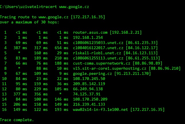

Tak, dodávám ten screen z tracertu, chyba není u mě, že? Edit: Co znamená ta hvězdička?

vidíš ty hodnoty. jak si tě směruje tvůj provider (nebo jeho nadprovider), jsou tam šílené časy až v…

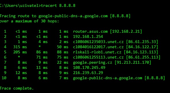

Ok děkuju za odpověď, přikládám ještě 1 tracert z teďka. Problém je tedy u nich, a né u mě? Kdybych…

Ak je trasa medzi bodmi 2 a 3 bezdratove spojenie (nejaka antena), tak aj ostatne body za bodom 3 mo…

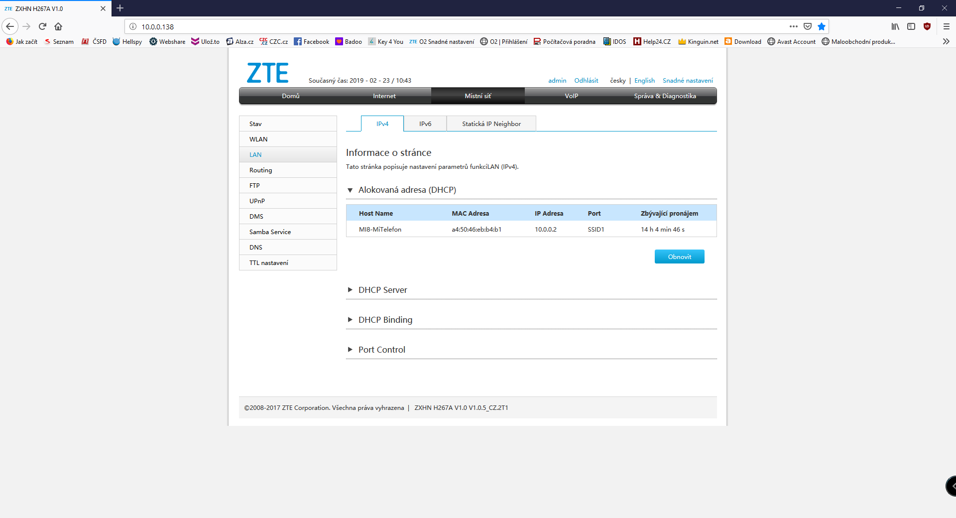

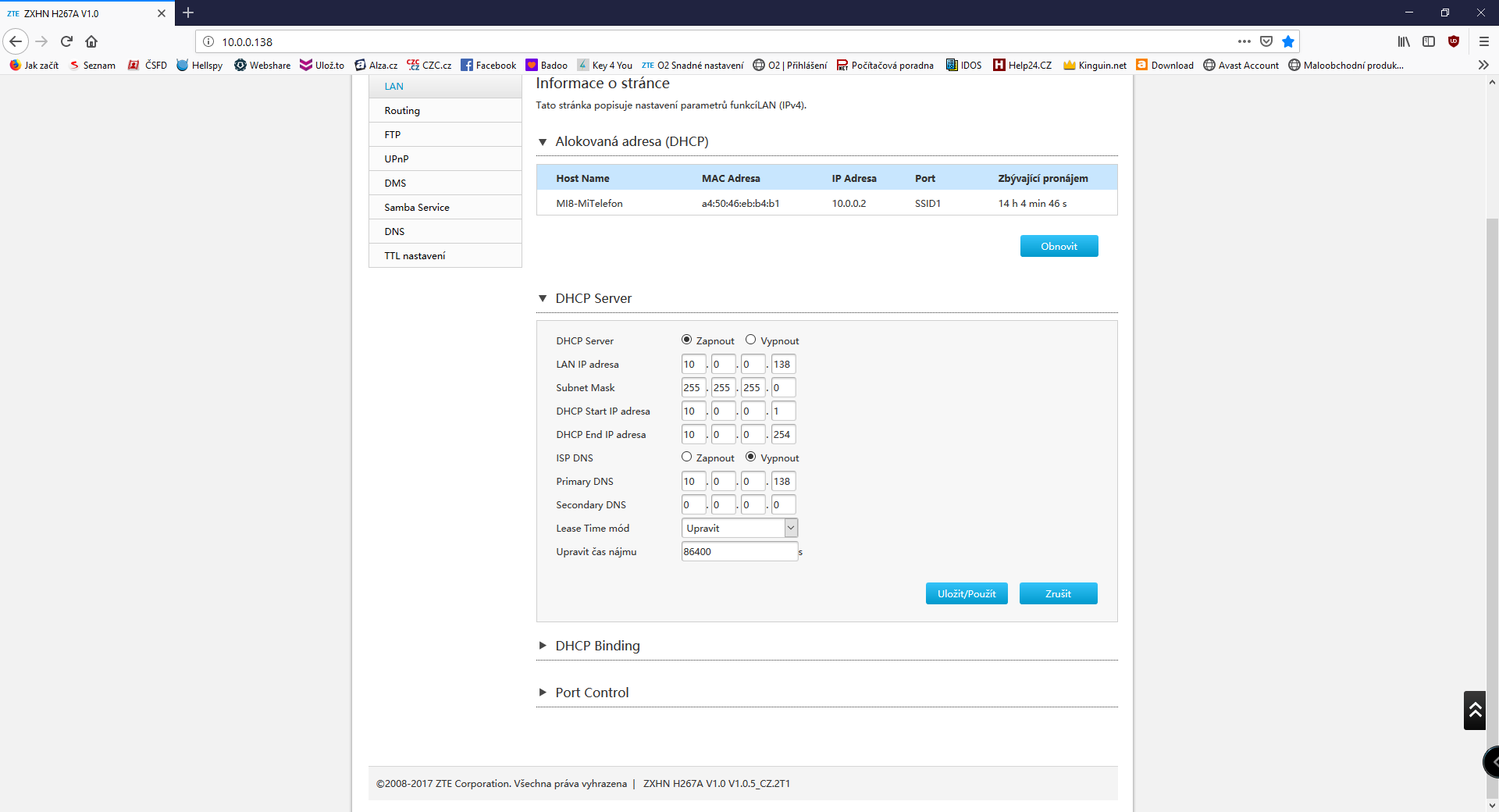

Ahoj,prosím o radu jak to jde nastavit v routeru na pevno, když jsem dal IP 10.0.0.1 a co se stane k…

existuje jakýkoli normální důvod, abys svůj problém lepil do cizího několil let starého dotazu o něč…
lední brtník 23.02.2019 11:21
Ok, dám nový. poslední
kaparzo72 23.02.2019 11:43

když se chceš bavit o konkrétních hodnotách a adresách, měls to ojet myšem a dát to sem ze schránky jako text, ne obrázek jak sekretářka, kdo to má opisovat.
za bránu do jejich sítě jsem považoval 86.61.235.33 (3.hop), ještě minule jsi tam měl normální odezvu, dlouhý ping a zahazování paketů nastalo až dále u nich.
když vidím tvůj dnešní screen, dal bych jim okamžitou výpověď pro nedodržování kvalitativních parametrů připojení.

asi sis nevšiml 100x vyšších hodnot u tvého providera - má snad síť pospojovanou přes mobily?
a co tam předvádí cendrův peering taky stojí za vyliž, zřejmě tě posílá přes nesmyslné zahraniční trasy.

Edit: jedu teď přes ty google DNS, a při tracertu (1. hop) to hodí ms, a trvá dýl než se ukáže IP (už se neukazuje jméno routeru, ale jeho ip) co to znamená? Děkuju.
Teď jsem zase tracoval, a všiml jsem si, že v cestě k routeru to taky stoupá, značí to, že je něco s routerem, enbo to ej tím internetem od poskytovatele?
protože google ani žádný jiný dns server nezná tvé názvy v domácí síti.
ten název poskytl router: při ponechaném dhcp je přednastavený i jako "dns server" právě pro tu svou jedinou adresu, všechny ostatní přeposílá ven na tvého málo schopného poskytovatele.
