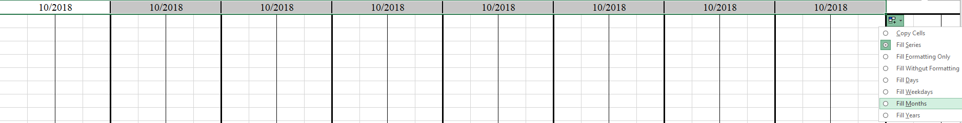

Řádek lze skrýt, i tak jsem našel lepší řešení.
Do buňky napíšu datum v požadovaném formátu - obrázek 1 (buňky mají vlastní formátování - proto se zobrazuje pouze měsíc a rok)
Pak pomocí černého čtverečku u buňky v pravém horním rohu rozšířím na požadovaný počet buňek - obrázek 2
Samozřejmě se zobrazí všude stejné datum, a proto je nutné vybrat ze zobrazeného menu vyplnit v tomhle případě měsíci - obrázek 3
