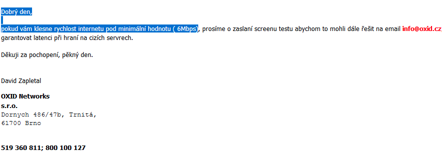

Jinak zde jsem našel screen z konverzace,když nastal můj problém, tedy asi nejakou minimalní rychlos…

V dotazu jste psal "6MB/s" a v korespondenci máte 6Mbps. Víte, že jde o rozdílné jednotky? https://p…
Kurt 10.12.2018 16:59
Kurt
Ano to se omlouvam, ale snad vetsina lidi s oboru co tomu rozumi, mě pochopili, viz.odkaz na speedte…
