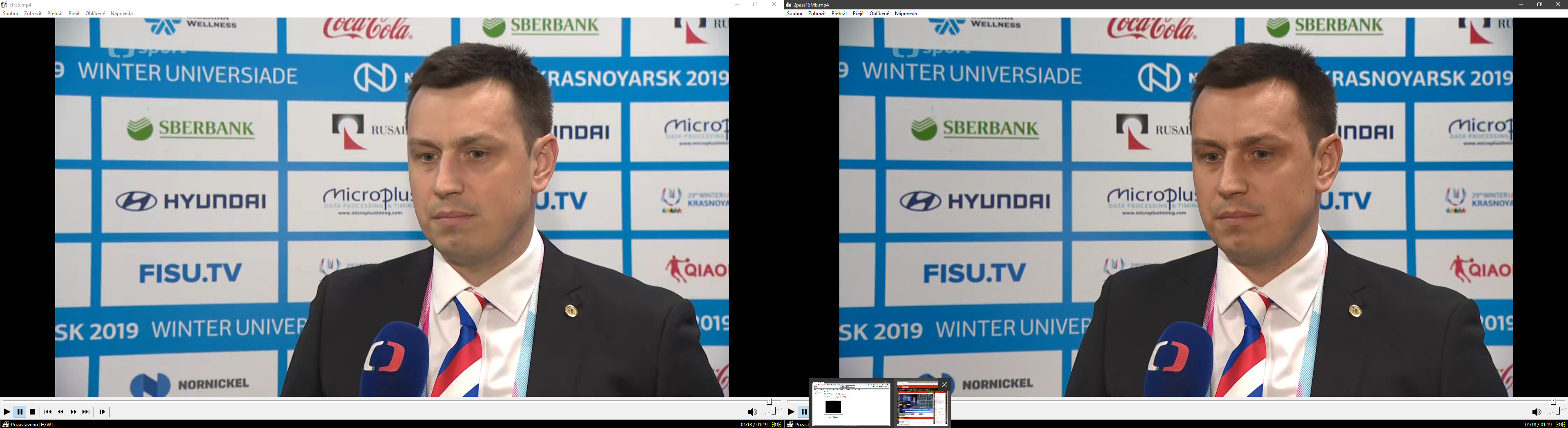

tady: video-sample-zip
- stejny kodek, vysledek stejna velikost souboru (+/-100kB), co je vic rozmydlene je myslim jasne videt:
https://pc.poradna.net/files/85245-image1-jpg
Já psal crf, tys nastavil qp, což je zas něco jiného .-) (Jestli chceš vysvětlit rozdíl mezi crf a qp tak ti ho klidně vysvětlím
) Tak si dej repete a nastav crf
A komentoval jsem x264 (a i x264 jsem testoval), ale předpokládám, že u x265 ta kvalita (2-pass vs crf) bude prakticky stejná taky.
