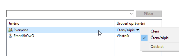

tak práva jsou daná pro everyone jak na čtení tak na zápis, viz screenshot. nevím co víc tam ohledně…

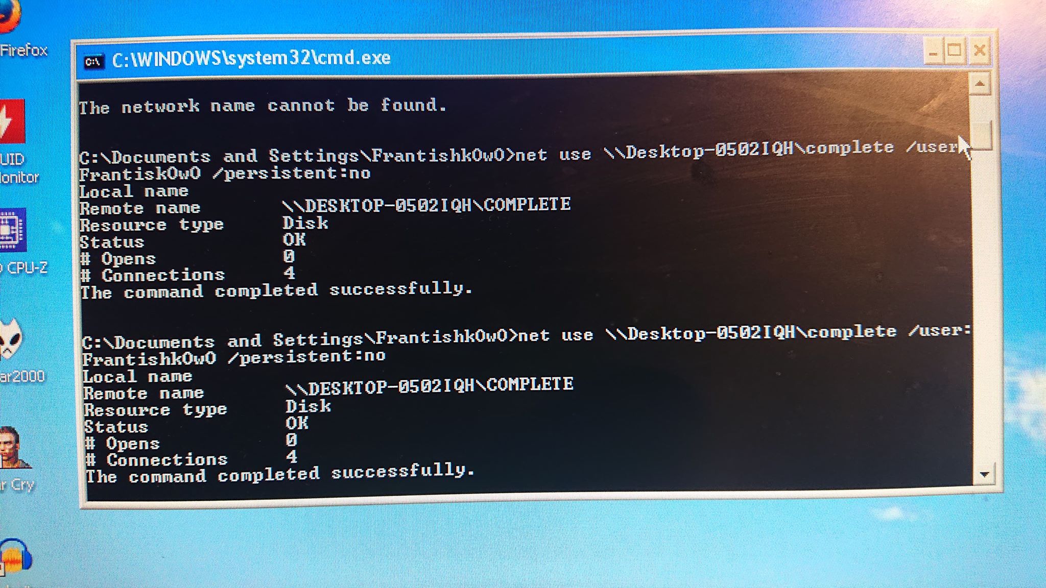

z xp přistupuji samozřejmě z \\nazev_poč\složka ale pod jakým účtem xp lezou na ten win10? jaké má…

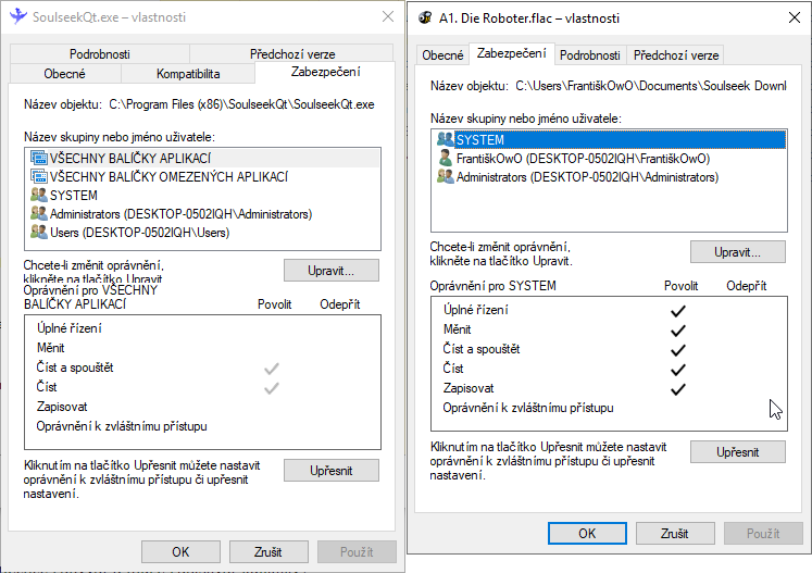

slsk běží jako program, vpravo na screenu vlastnosti souborů

nějaký soulseek - tak schválně: běží jako služba s právy system? nebo tebou spuštěný program pod tvým účtem z win10? jaká mají práva soubory jím vytvořené?

na screenshotu je vidět že mám onu složku která dělá problémy nasdílenou pro everyone.
ale pod jakým účtem xp lezou na ten win10? jaké má tento účet na win10 práva?
co vypíše příkaz na xp: net use x: \\nazev_poč\složka /user:františkowo heslo /persistent:no
co pro srovnání vypíše jiný dosazený uživatel: net use x: \\nazev_poč\složka /user:adminxp hesloxp /persistent:no
vypadalo to tak, i když nebylo poznat z čeho přesně ten výřez je. psal jsem, že jde o průnik pravidel.
to by bylo spíš poznat ze správce úloh nebo ze způsobu spouštění (autoruns). stručně: když ho ručně spouštíš klikem jako program na těch w10, běží s právy tvého uživatele a dědí i přístupová práva k vytvořeným souborům na disku w10.
napravo máš ovšem zobrazená práva pro uživatele system - to je k ničemu. spíš tě zajímají rozdíly mezi admošem a frantou. a toho frantu bych z celé hierarchie práv adresářů v "music" raději vyhodil, stačí že v w10 je členem skupiny administrators.
