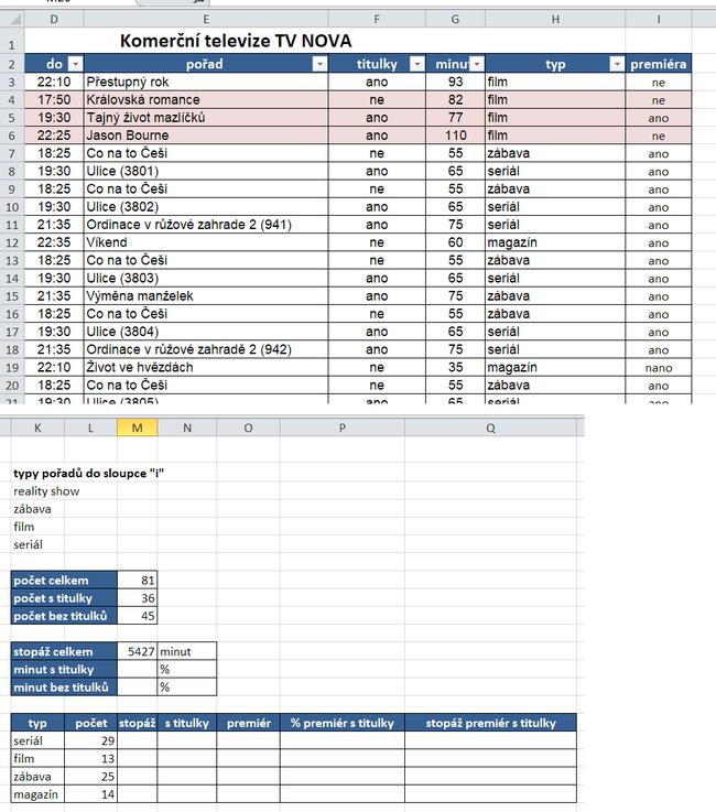

Jaké funkce (tabulka Excel)?
Ahoj, k podkladům na kontrolu titulkování potřebujeme spočítat počty pořadů (hlavně premiér) s titulky, jelikož televize očůrávají zákon a třeba pustí od půlnoci do 6 hod. dávno otitulkované reprízy 15 let starých seriálů a ráno tak mají splněnou povinnost titulkování ze zákona a za celý den neotitulkují nic, nebo jen pár pořadů.
Mám tabulku
do buňky L17 jsem dal =COUNTIF(A:I;"seriál")
Ale dál nevím. Potřeboval bych napsat funkce, které dát do těch buněk, nebo kdybyste byl někdo od té dobroty a rovnou to udělal do mého přiloženého souboru *.xls.
Děkuji převelice za pomoc a vlastně i jménem 0,5 mil. osob s postižením sluchu, které potřebují titulky.
Snáď som sa nesekol.
P.S. keď definuješ vzorce so zadávaním celách stĺpcov, vyhni sa zlučovaniu buniek (nadpis tabuľky)
Děkuji, odpoledne na to juknu, teď jedu pryč. Buňky jsem neslučoval (ale asi bych je sloučil i sám), jen dělám ty počty.
Urobil som Ti to nie preto, aby si to mal, ale preto, aby si si zahrnul použité funkcie do svojho portfólia
Jo SUMIF.
SUMIF COUNTIF, SUMIFS COUNTIFS
A pozor na argumenty...
U SUMIF a SUMIFS sú vzájomne v opačnom poradí!
Ještě prosím jednu radičku. To jsem předtím nepočítal a teď jsem se na tom zasekl snad 4 hodiny.
Potřebuji z toho vytáhnout do tabulky, která je na jiném listě sešitu stopáž pouze premiér s titulky u seriálů (zbytek si odvodím). Těšil jsem se, že mi bude fungtovat něco takového a marně.
=SUMIFS (výpisy!G:G;F:F,"ano";H:H,"seriál")
Asi se mi to už povedlo.
