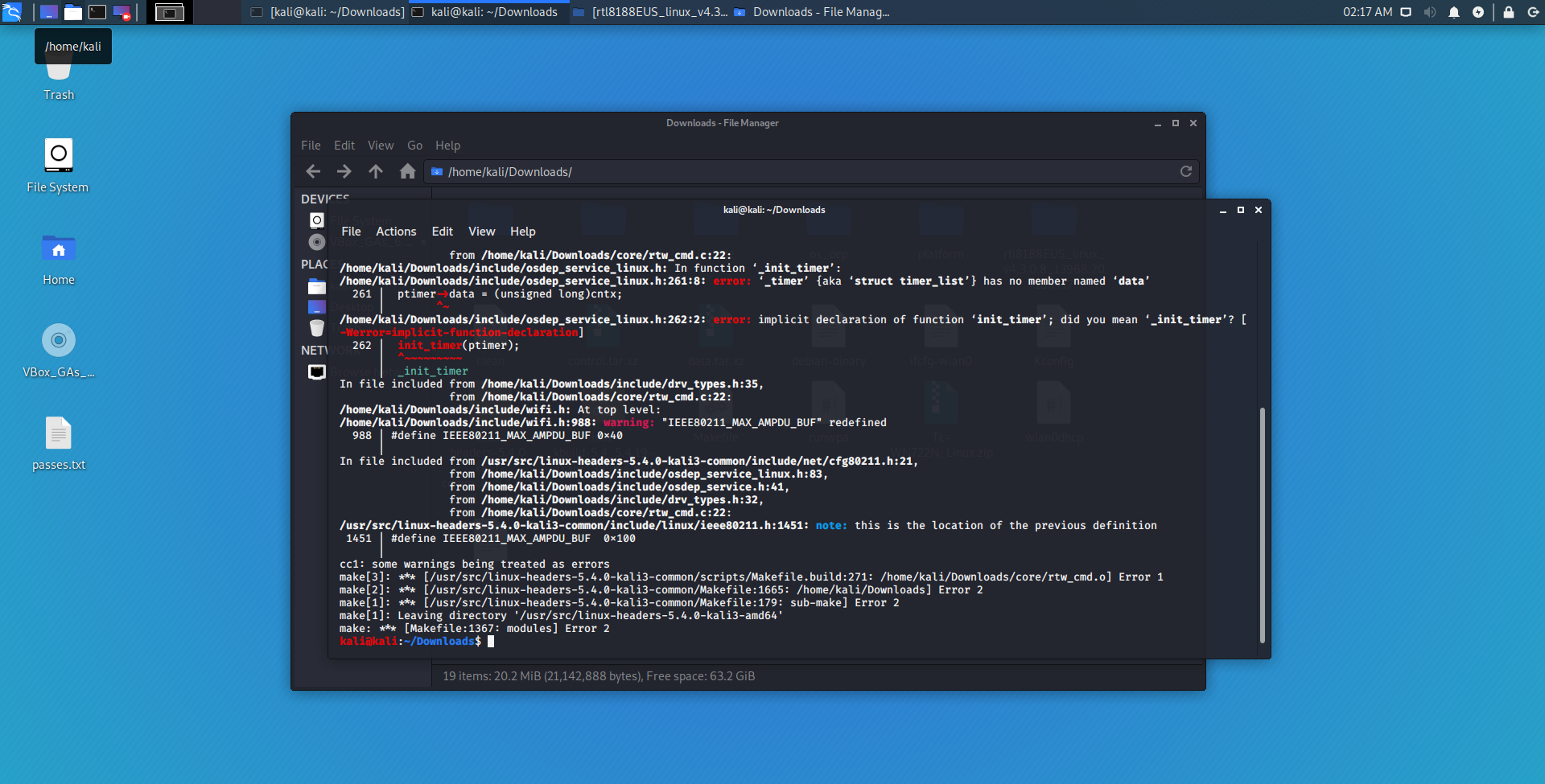

Fajn... snažím sa teraz nainštalovať driver na Wi-Fi adaptér. Riadim sa podľa tejto inštalácie a som…

Tam, kde máš zdrojáky toho ovladače.

Fajn... snažím sa teraz nainštalovať driver na Wi-Fi adaptér. Riadim sa podľa tejto inštalácie a som v tom úplný lajk. Aktuálne som sa zasekol pri kroku "2.1.3: Compile Driver Source". Píše sa tam "Use Terminal to go to the driver directory. Run the following commands to compile the driver", absolútne nechápem, do akej zložky s ovládačom sa mám presunúť v termináli.

Hľadaj lepší driver. Doporučujem to hľadať podľa toho, čo je napísané v README akú to potrebuje verziu jadra. Tento driver je starý, potrebuje opraviť funkciu 'timer'. Tá bola v jadre zmenená niekedy od verzie 4.6 (nevviem presne). Ďalšia možnosť je, že si tú funkciu opravíš. Na Linuxe sa to našťastie dá. Je k tomu všetko potrebné včítane zdrojákov jadra a drivera.

- Aby tie hackovacie programy fungovali je potrebné aby driver okrem promiskuitného režimu mal podporu aj pre RFMonTX režim. To je vysielanie v monitor mode. Klasický monitor mód väčšiny driverov túto vec nemá vôbec naprogramovanú a niektoré drivery nemajú ani podporu monitor módu.
Ak by existoval driver s podporou RFMonTX, tak by nebolo treba používať Kali a tie hackovacie appky by fungovali aj v normálnom distre napríklad Fedora, Ubuntu. Mne to napríklad na Fedore funguje, ale ja som si driver upravil tak, aby to fungovalo.
Vdaka za poopravanie, teraz si dovolim ja teba.
Kali nie je vobec nutne pouzivat, pretoze rovnaky postup mozem pouzit aj v klasickom distre napriklad Debiane.
Kali ma jedinu vyhodu, ze zozbieral uz dopredu software, ktory budem potrebovat, napriklad rodinu air*-ng, pripadne je tam vygenerovany uz mensi wordlist, alebo je tam JTR na jeho vygenerovanie a pod. Takisto ma uz v jadre kopec ovladacov na vsemozne wifi karty, takze vacsinou nemusim svoju kartu pracne hladat.
Kali sa imho na wifi moc nehodi, skor je lepsi pre klasicke vulnerabilities na smb a podobnych protokoloch, ale aj to sa hodi skor na starsie nezaplatovane distra (XP, Win7 a pod). Ako na ucenie je to ok, ale do praxe nie moc pouzitelne.
Navyse ako som povedal tak vsetky hackovacie videa na YT su pocheatovane a maloktory autor to tam spomina...vacsinou maju len bombasticky nazov ako hackol 3 siete do 5min a pod.
jj, je to tak ako píšeš. Rodinu air*-ng je možné dostať snáď na akékoľvek distro. Je to bežne v repozitároch. Hackovacie videa na YT som ešte nepozeral. Nemám potrebu, pretože to robím inak ako väčšina rýchlo kvasených hackerov. Najprv sa naučím teóriu ako to funguje a potom si to overujem nástrojmi.
