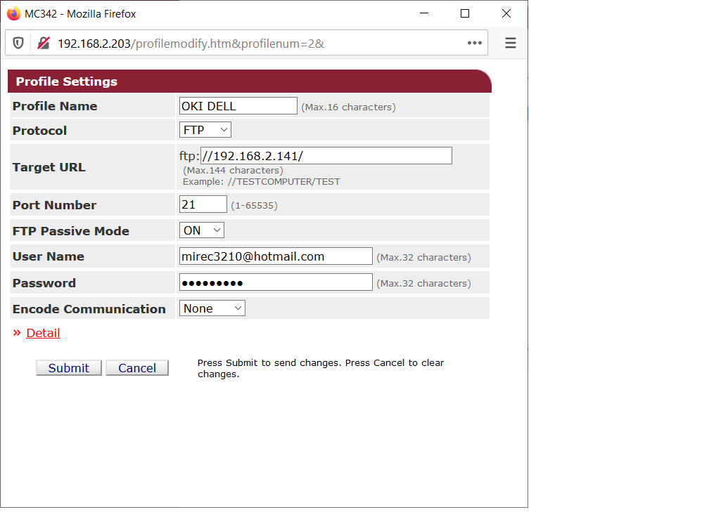

Do tiskarne jsem pomoci web rozhrani vytvoril novej Profil kde jsem zadal URL ftp://192.168.x.x/sda/…
BAGR3210 02.04.2020 22:21
BAGR3210
Preco skenujes cez ftp? Ved tam ti bezi normalne CIFS.

Tak i kdyz nedam FTP tak to nejde..Sice se to tvari,ze to jde,ale kdyz uz to ma asi "hodit" do slozk…

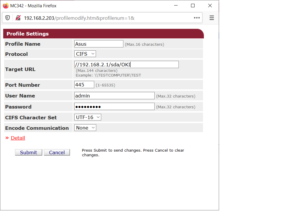

OMG. jako hostitele uveď jen IP adresu. Port se u SMB nenastavuje (ten je vždy defaultní - u starýc…

Dekuji za odpoved. Ted jsem si vsimnul,ze se tam post sam hodil(445). I tak to nejde..

Mas tam opacne lomitka.

Zkousel jsem to i tak,ale stejne to neslo.. Zkusim jeste jednou,mozna jsem dal jen jedno \ misto dvo…

Hlavne nevymyslaj s ftp to je fakt zbytocne a en cifs ti fungovat musi. Nastav normalne zdielanie na…

Tak to nechapu,kde byla chyba a proc mi to pred tim neslo.. jestli jsem fakt dal jedno jedno \ nazac…

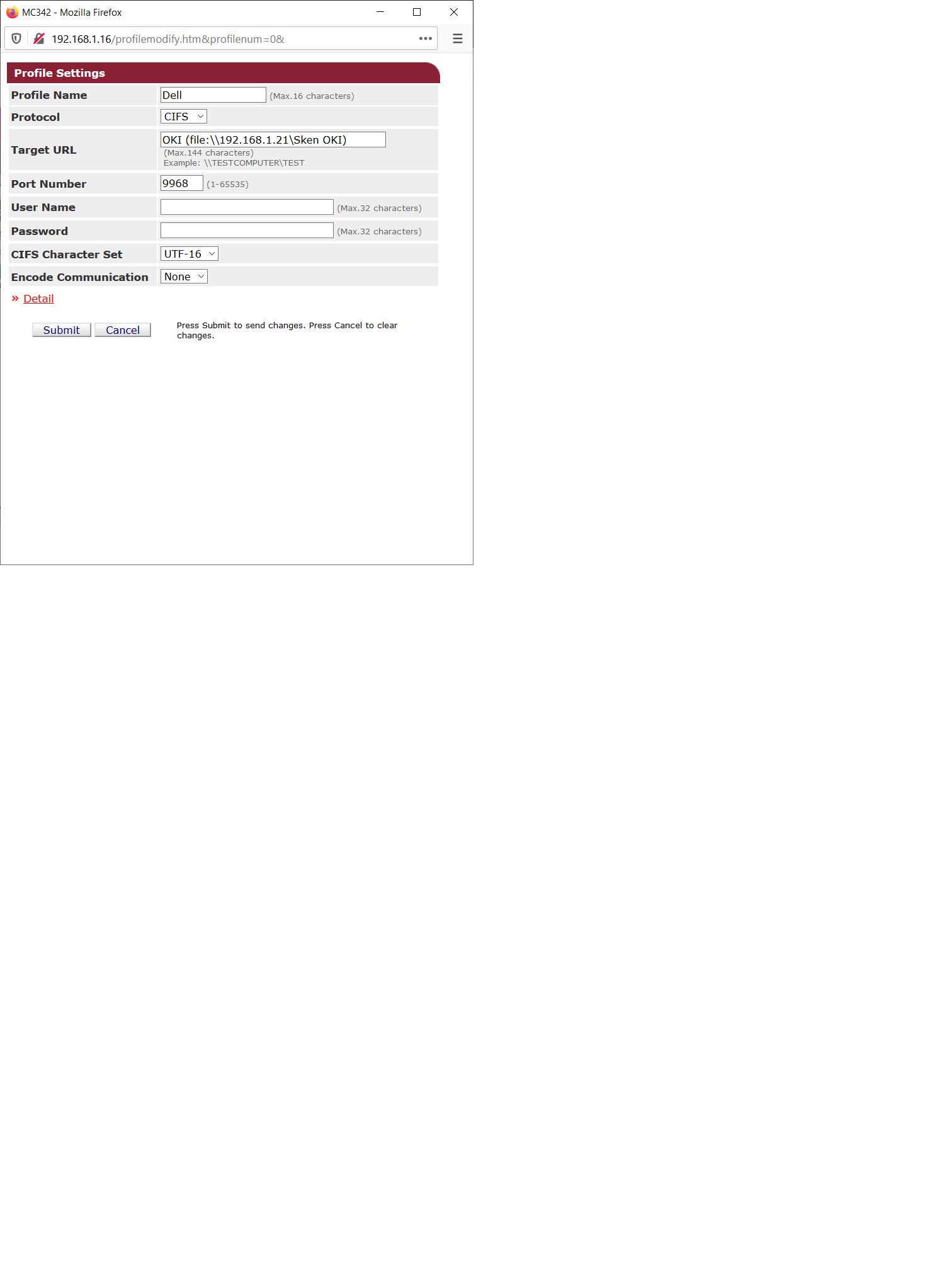

Musim se vratit do puvodniho prispevku.protoze mne opet zlobi skenovani do sdileny slozky v PC. Men…

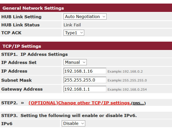

chtělo by to vypsat, co všechno se na tiskárně nastavuje se sítí - s konkrétními údaji. na pc předpo…
lední brtník 21.10.2020 09:46
Na tiskarne se nastavuje "PROFIL".Nastaveni v priloze.. Ano,mam W10 Home.. Tiskarna je napojena na W…

1) "sken oki" - tiskárna i ostatní sdílející přežijí název síťového adresáře (nebo souboru?) s mezer…

DIvne je, ze tam mas port number, to sa na inych tlaciarnach nevyplnuje, takisto moze byt problem Us…

Pred vymenou modemu byl takovy zapis,s portem 9968,bez username a fungovalo to.. Ted,i kdyz dam port…

https://www.oki.com/printing/download/45002102EE701_MC562_UG_EN_263305.pdf?id=45002102EE Str 84. O p…

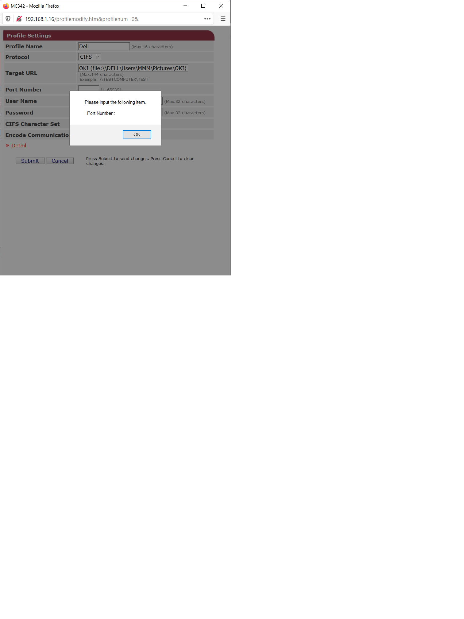

Presto,pri nastaveni mne proste nepusti ulozit..

Nedavaj to tam file...daj tam len \\nazov-pc\zdielana_zlozka a port daj 445. Meno teda nevyplnuj.

mě děsí ten jeho obrázek: https://pc.poradna.net/files/91374-oki-png 1) jednak má prý sdílecí flash…
lední brtník 24.10.2020 12:43
jednak má prý sdílecí flashku zapíchnutou v routeru 192.168.1.21, nevím proč se mi tomu nechce věřit…

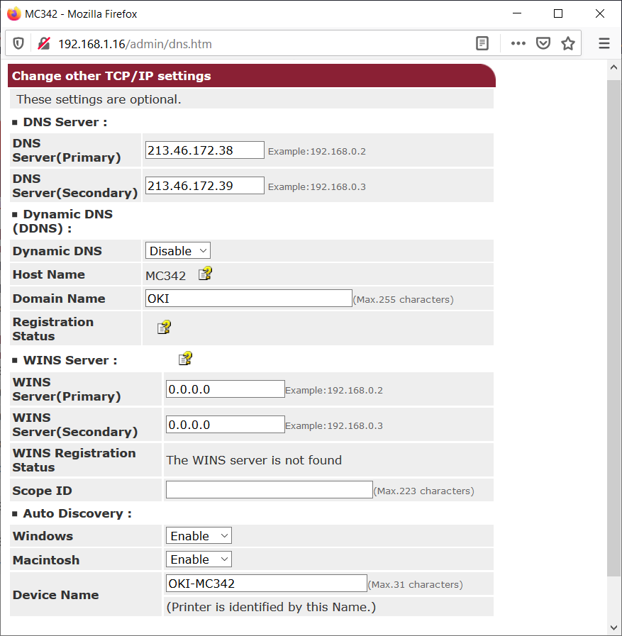

už se ti to pořešilo, jen pro úplnost: a má doplněné dns = ip.routeru? ve step2 (optional) je vypl…
lední brtník 24.10.2020 21:32
Ano..viz skreen... Ale mam zato,ze tam jsem nic nevyplnoval,ze to "samo".. Mam tam neco upravit?
BAGR3210 24.10.2020 23:03
BAGR3210
achjo, psal jsem, že jako dns má být vyplněné ip routeru. kontrolní otázka: myslíš, že dns 213.46.17…
lední brtník 24.10.2020 23:49
Priznam se,ze ja tam ale nic nikdy nevyplnoval.. Cili.. 1) Mam do DNS (PRIMARY) zadat IP routru? A d… poslední
BAGR3210 25.10.2020 07:43

Pises to v tvare \\ip\folder?
fleg 24.10.2020 19:29
fleg
Zapis je nasledovny: OKI (file:\\192.168.1.21\Users\MMM\Pictures\OKI) Nejde mi do hlavy,ze vse fung…
BAGR3210 24.10.2020 19:49
BAGR3210
Mozes mi prosim ta povedat, co tam zase robit to file? Ved priklad tam mas uvedeny jasne \\ip\adresa…
fleg 24.10.2020 19:58
fleg
PROMIŇ!!! Uz to funguje... DĚKUJI MOC!!!!

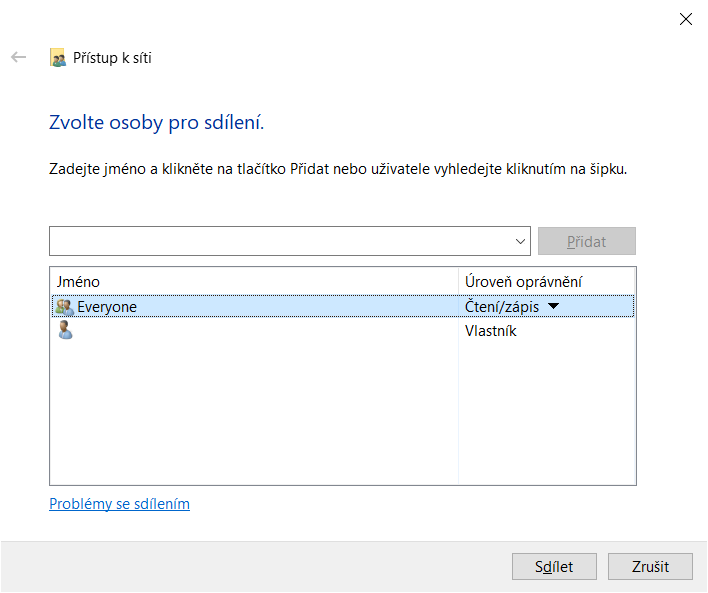

Mas povoleny pristup anonymneho usera? Ak nie prihlasuje sa tlaciaren ako opravneny user?
To podstatne...a to ako si nastavil OKI si tu nenapisal.
Ked ti to chodi z pc (vies zapisovat na flashku) musi to ist aj z OKI.
Tak i kdyz nedam FTP tak to nejde..Sice se to tvari,ze to jde,ale kdyz uz to ma asi "hodit" do slozky,tak to hned vypise chybu "Zkontrolujte nastaveni DNS".. :-( To je pri skenovani do PC..
Sken do routru se "sekne" hned na zacatku s chybou,ze to je nutny zkontrolovat nazev sitove sdileni.. Jaky port je nutny tam dat? 8080,nebo jiny?
Nastav normalne zdielanie na pc s pristupom pre sietoveho uzivatela Anonymous a s plnymi pravami, otestuj tento pristup z ineho pc a nastav to v OKI (ako username pouzijes bud Anonymous alebo nic).

pokud má tiskárna problém s dns, měla by tam mít nastavenou adresu routeru. naopak bych jí nevyplňoval adresu brány, k ničemu to nepotřebuje.

1) "sken oki" - tiskárna i ostatní sdílející přežijí název síťového adresáře (nebo souboru?) s mezerou?
2) tak jak je to zadané to vypadá na adresář (frikulíni tomu už 18 let říkají složka)
jsi si jistý, co přesně tento formát url adresy znamená?
to že tupý windowsí průzkumník 25 let default neukazuje příponu souboru neznamená, že soubory žádnou příponu nemají. odkaz pak samozřejmě nemůže být funkční, ta mezera to jen posere ještě víc.
čtu: example = \\testcomputer\test
tak to určitě není soubor, na cílovém zařízení 192.168.1.21 musí existovat takto nazvaný síťový adresář. a ty se sdílí bez mezery, třeba "sken_oki"
3) port number: nevyplňoval bych. nebývá náhodou default 6100? nebo to je jiný protokol? vlastně toto není pro síťový tisk, ale ukládání naskenovaného souboru kamsi na sambu, čili default snad 443.
radši bych to nechal prázdné.

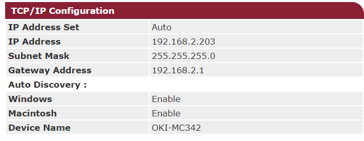

IP adresa se zmenila..Pred tim byla 192.168.2.xx,ted je 192.168.1.xx

1) Slozku,nebo-li soubor jsem zmenil na jeden nazev..Konkretne OKI..
2) Kdyz sdilim konkretni adresar,zkopiruji "odkaz",zadam do tiskarne a stejne nefunguje..ani s \\.. IP adresa 192.168.1.21 je PC do kteryho chci skenovat..
3) Pokud nezadam PORT,tak mne nenecha ulozit nastaveni-napise chybu nevyplneniho portu..Ani pri 443 to ale neskenuje..
4) Nez jsem zmenil modem,skenovalo to i bez username a hesla.. "everyone" jsem zadal na cteni i zapis s vsema "upravama" pro sdileni..
Win Home uz byl v PC,pro me pouziti(do ted),mi byl dostacujici.. :-(
DIvne je, ze tam mas port number, to sa na inych tlaciarnach nevyplnuje, takisto moze byt problem User name, niektore tlaciarne vyzaduju ako usera zadat Anonymous.
Takisto nechapem to file:, ked v priklade mas uvedenu klasicku cestu \\pc\adresar, takze podla mna to mas zadane zle.

skenování do pc se bude řídit zapisovacími + přístupovými právy toho pc.
1) k přimapování adresáře/disku na pc: opakuju že síťový název má být bez mezery. smb v1 - server bude nutný, na firewalu pc povolena výjimka pro sdílení souborů.
2) windows mohou odmítat anonymního uživatele. minimálně povolit přístup uživateli "everyone". anebo zřídit na pc uživatele tisk s heslem tisk, kterého tiskárna využije pro připojení.
3) uživatel tisk musí mít nastavené právo pro zápis do síťového adresáře na pc. (snad to zkriplená home verze windows umí)
kontrolní otázka: myslíš, že dns 213.46.17.38 zná jméno tvé oki tiskárny a umí ji přeložit na tvou lokální ip adresu?
předpokládám, že preferuješ jakousi úroveň vlastního bezpečí a nevyžaduješ po ní žádné cloudové služby. skutečný internetový dns proto tiskárna znát nemusí, on jí kdyžtak router poslouží jako resolver.
v tom nastavení je vidět i hostname "mc342", kdybys ho potřeboval pro nastavení portu tiskárny v ovladači místo její ip. právě router by ten hostname mohl vidět.
pro vytunění zabezpečení můžeš tiskárně zrušit gateway, nepotřebuje lozit ven.
Cili..
A do DNS (SECONDARY) nezadavat nic?-kdyz necham kolonku prazdnou,po ulozeni tam stejne narve 213.xx....
2) Jak prejmenovat(pokud to je nutny) hostname v tiskarne..Sice je tam napoveda,ale ale danou polozku s Identifikaci nemuzu v nastaveni tiskarne najit..
V napovede je tohle:
It is a computer name registered in the DNS server.
When you change the host name, please change "Short Printer Name", too.
( [Setup] - [Identification] - [Short Device Name] )
3)
Kdyz vymazu cislo IP v kolonce GTW,stejne po ulozeni nabehne IP routru..
