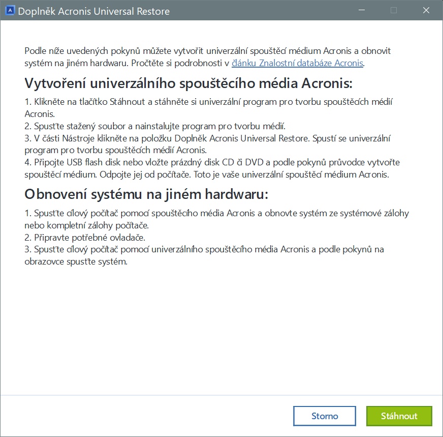

V Acronisu 2019 je možnost použití obnovy na jiný hardware - Acronis Universal Restore (ke stažení přes menu Nástroje). Netvrdím, že to je řešení na tvůj problém, ale za zkoušku nic nedáš. Viz. příloha.
[89804-acronis-uni-rest-jpg]
