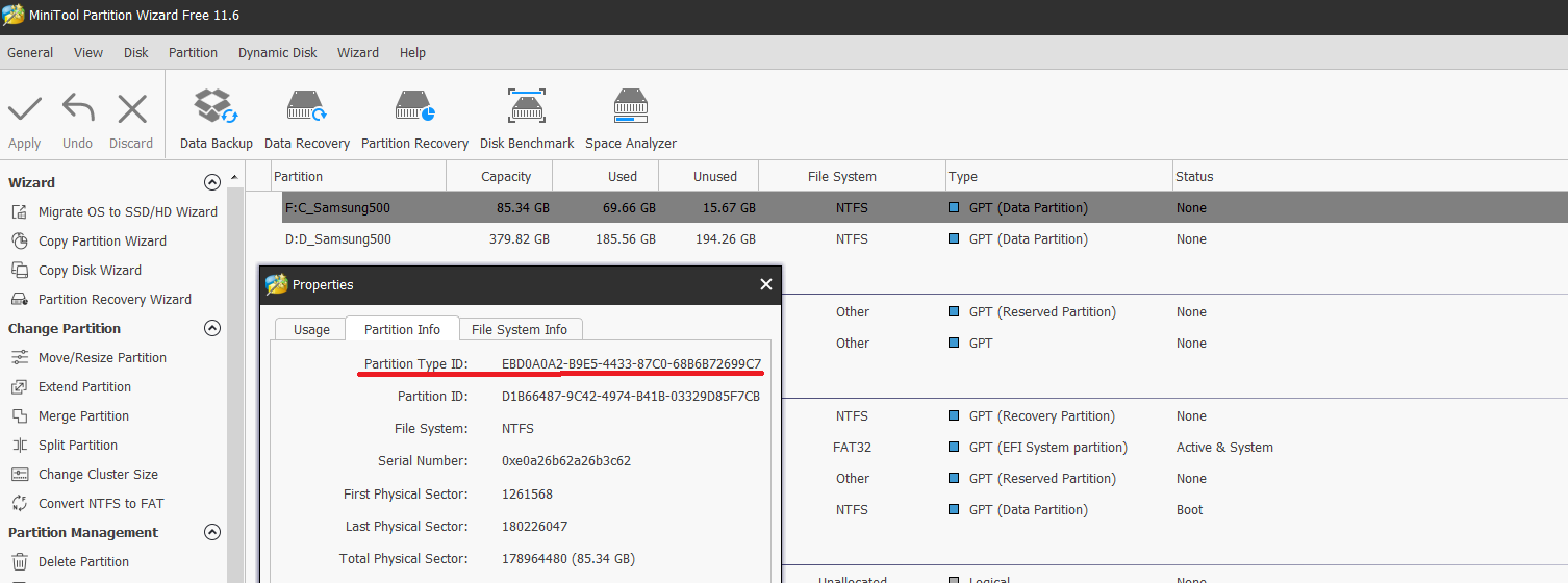

Zdravím, mám takovej dotaz, tohle je oříšek i pro mě,
dostal se mi do ruky externí disk který OS nechce načíst ale ve správci zařízení ho vidět je.
Kdyby to byl novej disk nebo aspoň prázdnej, tak jednoduše odstraním existující svazky a zformatuji ho, ale pochopitelně nechci přijít o data,
a ani písmeno mu nejde přiřadit
nepomáhá ani restart OS aby si s tím Wokna poradily, ani opakované připojování do různých USB .
Správce zařízení nedetekuje chybu, ?
stáhnul jsem program MiniTool Partition Wizard na obnovu dat a ukázal mi že je tam xxxxxx souboru ale je to na placenou licenci, ale já za ten program platit nechci, k čemu by mi to bylo, tim spíš že ani ten disk není můj.
Je nějaký způsob jak ho znovu nakopnout, nebo aplikace která je zdarma k obnově dat z havarovaných disků ?
[TzRG.png]

Co to je za disk? Nejde vyndat z externího boxu a zapojit přímo přes SATA? Jaký je souborový systém…
host 29.07.2020 08:02
no přikládal jsem screen ale v uvodním příspěvku se nějak nenačetl... TzRG.png https://ctrlv.cz/shot…
Honza1616 29.07.2020 08:22
Honza1616
Ak bol formatovany vo Windows, co je najcastejsi sposob bude skor NTFS alebo FAT32, Win ani nic ine…
fleg 29.07.2020 08:28
fleg
tvoje windows (a programy pod ním spuštěné) to nevidí jako ntfs. teoreticky je možné, že jsou nastav…

vyzkoušel jsme ještě pár programu a je to skutečně NTFS původně jsem vycházel z toho že MiniTool Par…
Honza1616 29.07.2020 09:55

MiniTool Partition Wizard, ako každý seriózny Partition Recovery, ti vo farebnom lineárnom grafe uká…
Nuda 29.07.2020 10:45
