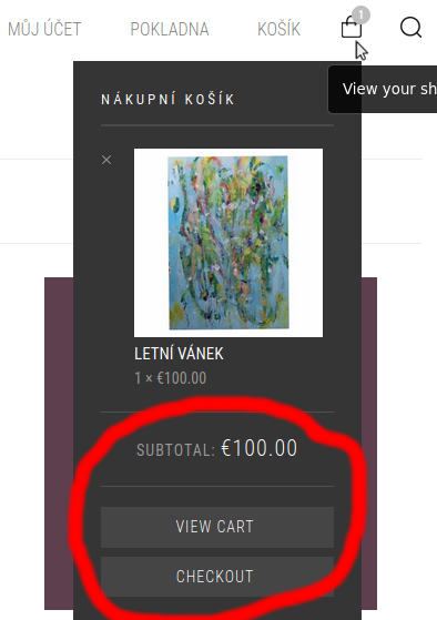

Ahoj, snažím se vytvořit e-shop postavený na Wordpressu (5.4.2) a Woocommerce. Bohužel mám problém s tím, že některé položky nejsou přeloženy do češtiny. Něco jsem zvládnul přeložit pomocí pluginu Translatepress, ale tyhle položky viz obrázek za boha nejdou přepsat. Nějaké řešení ?
Nejsem programátor, ale když mě nějak nasměrujete jsem schopný přepsat kód, kdyby bylo třeba.

Vyhledej text v kódu. Možná bude "natvrdo" zapsaný v šabloně a ne extra v jazykovém souboru...

Dobrý no. ;-) Takže stáhnu, vyhledám řetězec msgid "View cart" msgstr "" Přepíšu msgstr"Zobrazit k…

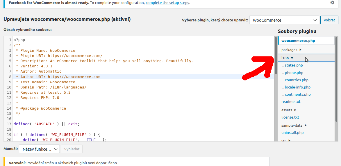

Jakože přímo v editoru ? Sorry, ale já tady tu podsložku languages prostě nevidím. Viz obr.

Ne v editoru, ale přes FTP nebo u sebe na disku v PC.
host 06.08.2020 11:16
Čili se dostáváme k tomu, co jsem napsal a vypadalo to složitě. Když to budu upravovat u sebe na dis…
