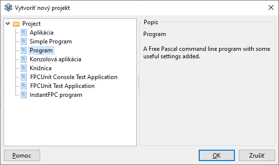

Jednoznačne Lazarus. Ak chceš robiť klasické konzolové aplikácie, daj si nový projekt a vyber Progra…

Jednoznačne Lazarus. Ak chceš robiť klasické konzolové aplikácie, daj si nový projekt a vyber Program. Ak chceš štandardnú aplikáciu vo Windows, tak Aplikácia. Je to plnohodnotná náhrada Delphi, prípadne staručkého TP od Borlandu. Free Pascal IDE (FPI) je tiež samostatne stiahnuteľný, ale ten neodporúčam, nakoľko Lazarus ho v sebe obsahuje a má plnohodnotné IDE pre Windows. FPI je vlastne opensource náhrada TP. Osobne som kompletne prešiel pod Lazarus pred cca 3 rokmi. Dovtedy som mal ešte v Delphi jednu aktívne vyvíjanú aplikáciu. Lenže problém Delphi je, že zadarmo je len niečo a platený má v sebe všetko. Lazarus má v sebe všetko, ale vývoj možno nie je taký rýchly. Podpora je ale dosť kvalitná na fóre na oficiálnej stránke, takže skutočne sa to dá naplno využívať. Občas sa stane, že aplikácia vyhodí počas behu chybu, ktorú to nevie lokalizovať, ale aj to sa dá výmenou debuggera riešiť. Nedávno som mal tú česť a na fóre som dostal kompletnú odpoveď s detailným postupom ako na to. Za tie roky, čo Lazarus používam, som aj reportoval nejaké chyby a celkom dobrá odozva je aj v tejto oblasti, takže vrele doporučujem.
