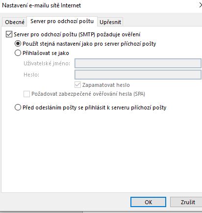

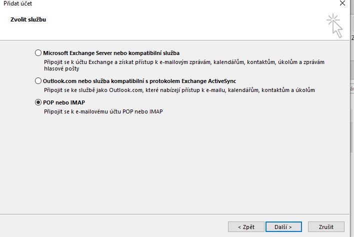

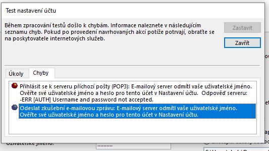

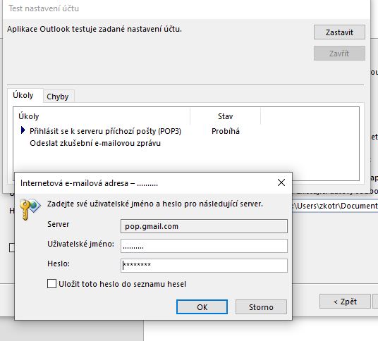

Dobrý den, mám v Outlooku 2013 založen emailový účet na Seznam.cz - funguje bez problémů. Jesli že chci do Outlooku 2013 přidat účet do Gmailu, tak se nepřipojím a server vrátí správu o chybě. (viz výstřižek).
Odešlu-li zprávu z Outlooku na adresu Gmailu, za tuto zprávu mám na prohlížeči emailu Google v naprostém pořádku a pošlu-li zkušební zprávu z prohížeče Google tak jí mám v pořádku na Outlooku 2013.
Tímto je možné dokázat, že spojení je fungující, pouze nemohu přidat Gmailový účet do Outlooku 2013.
Poradíte mi někdo jak docílit, aby mohl být i účet Gmailu v Outlooku ?
Pro jistotu přidávám i výstřižky.
Poradí mi někdo, kde stále dělám chyby - vždyť tohle mi na PC vždy fungovalo. Někde je zřejmě porušena nějaká synchronizace.

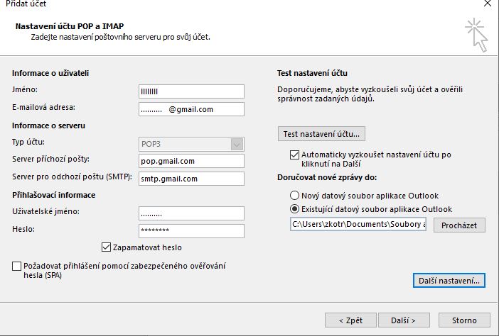

Uživatelské jmeno musí být včetně @gmail.com Jinak na pop3 zapomeň a nastav si účet přes IMAP protok…

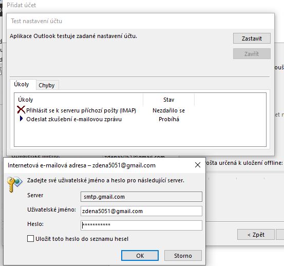

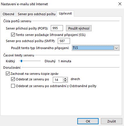

Tak jsem jméno doplnil, aktivoval jsem IMAP v Gmailu, jako IMAP jsem použil imap,gmail.com port 993…

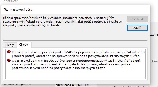

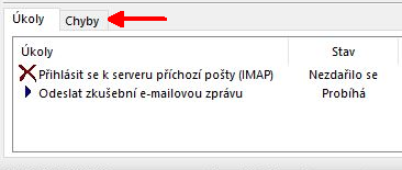

Přepni na záložku Chyby a dej sem obrázek. [91423-outlook-png]

Píše to jasně - problém se šifrováním. Jak máš teda teď nastavené údaje v nastavení účtu? https://p…
host 26.10.2020 09:30
Vyzkoušel jsem dle návodu z Google šifrování IMAP - imap.gmail.com ; port 993 SSL ; SMTP - smtp.gmai…

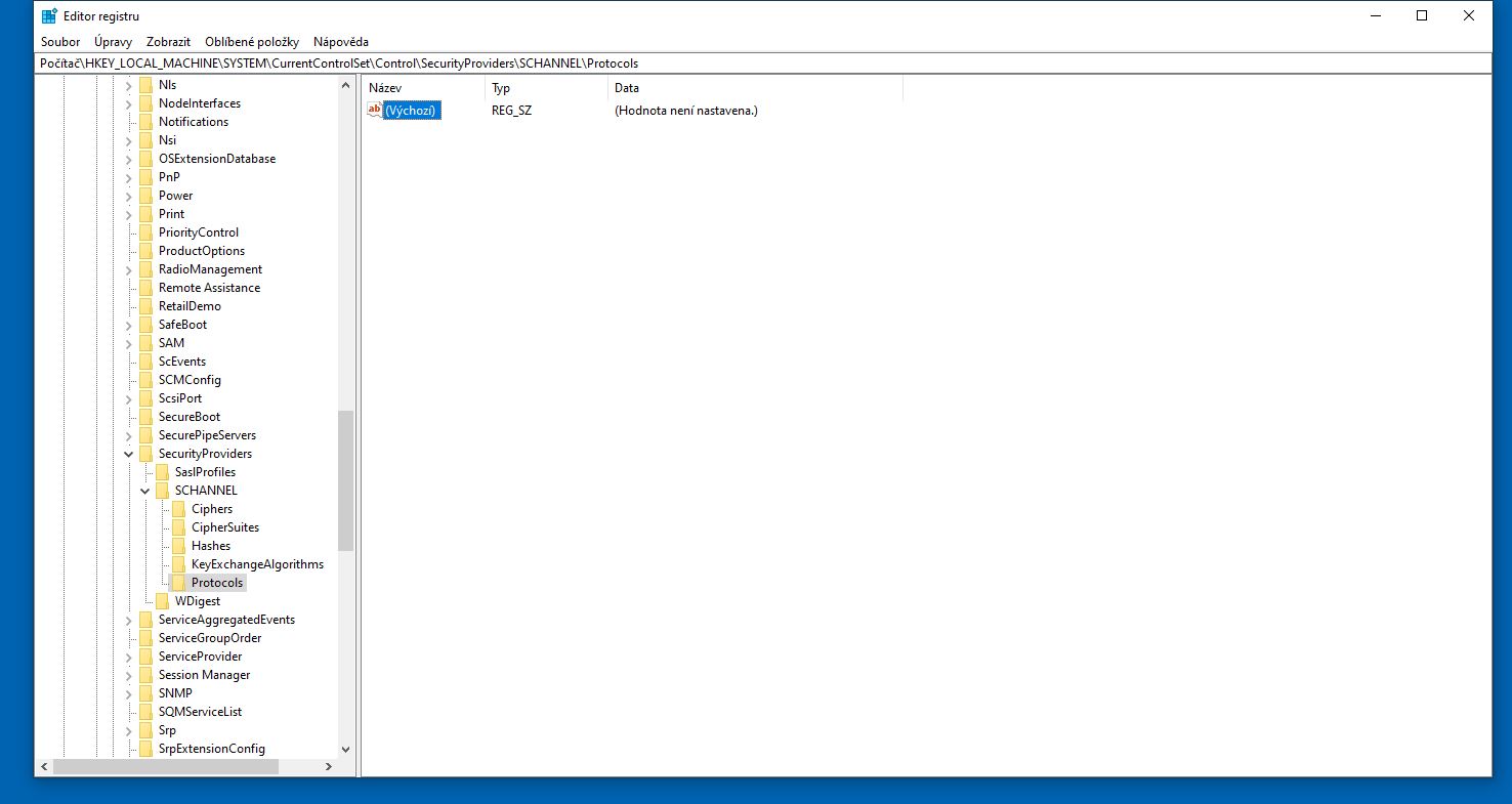

Pro jistotu se zeptám - nemáš nainstalovaný nějaký antivir? Někomu pomohla úprava registru - ale ne…

Tak jsem šel do registru , došel až do protocols a dál již nic není. Poradíte mi, co dál ? Děkuji !!…

pred smtp.gmail.com mas medzeru, treba ju odmazat

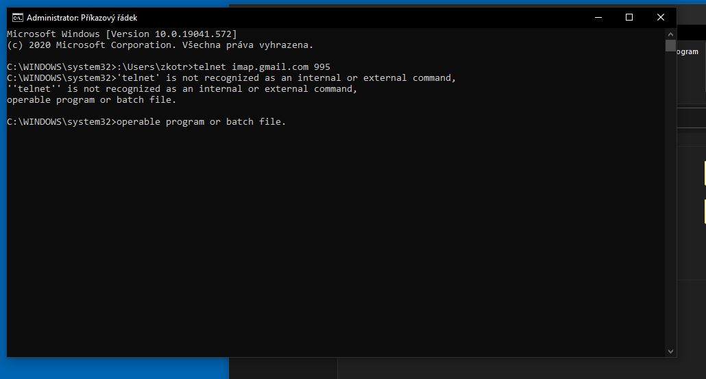

Bohužel - píše mi to následu: \ Users \ zkotr> telnet imap.gmail.com 995'telnet' není rozpoznán jako…

https://www.technipages.com/windows-10-enable-telnet

Tak jsem to udělal dle toho návodu, bliká to cca 10 min. a nepřipojí se to. Nechá se s tím ještě něc…
Dědulka 26.10.2020 15:48
Dědulka
To blikanie znamena, ze si sa na IMAP server pripojil, respektive ti odpovedal. Takze to je dobre zn…
Někomu pomohla úprava registru - ale není to zrovna postup vhodný pro začátečníky.
Open the registry (regedit):
Go to
HKEY_LOCAL_MACHINE\SYSTEM\CurrentControlSet\Control\SecurityProviders\SCHANNEL\Protocols\TLS 1.3\Client
and set Enabled to 0, that did it for me.

Povolený IMAP mám, ale je to stále stejné. Zajímavé je, že z prohlížečů jak Seznam , tak i Gmail emaily normálně fungují, ale v Outlooku ne.
Stále mi to píše, že neakceptuje moje jméno a heslo - když se přihlásím přes prohlížeč Google, tak se do gmailu bez problémů dostanu. Zřejmě tam je ten zakopaný pes, ale já již opravdu nevím co s tím.
Skusil som to teraz u seba (Outlook 2007) a normalne mi to nabehlo.
Bud mas zle nastavenie bezpecnosti uctu, alebo ti to blokuje AVG a spol.
Spusti si cmd a tam napis telnet imap.gmail.com 995, ci sa ti nadviaze spojenie.
