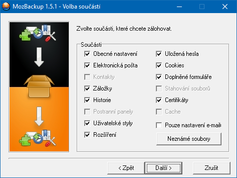

Teď jsem to otestoval a MozBackup funguje >>> Thunderbird 78.5.0 (cs) Jak se má nefunkčnost projevo… nový

Umí uložit/obnovit kompletní nastavení Thunderbirdu. Import z jiných klientů - pokud vím - neumí. [… nový
host 01.12.2020 20:46
A co znamená to "Pouze nastavení emailu"? ::) nový
jege 01.12.2020 21:29
jege
http://mozbackup.jasnapaka.com/cesky-manual.php nový
host 01.12.2020 21:46
Tam se o tom nepíše! nový
jege 02.12.2020 08:24
jege
Píše! (chováš se jako hulvát a zajdi si k očnímu) Volba Pouze nastavení e-mailu při zaškrtnutí zazá… nový
host 02.12.2020 10:44
