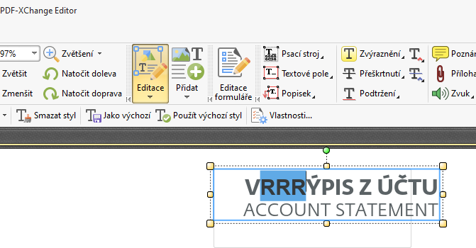

Pokud ten text o Vánocích už máš pomocí OCR převeden z obrázku do vektorů, pak ano. Zvol Editor, vyb…

Dobrý večer,vid váš obrázok mne to tak vobec nefunguje.S možností vyberiem Editácia obsahu - rozklik…

Dobrý večer,vid váš obrázok mne to tak vobec nefunguje.S možností vyberiem Editácia obsahu - rozkliknem mám tam je to po anglicky: All Content,Text,Images,Shapes a Edit text a elements as blocks.Potom je tam Selection - rozkliknem - Transformovať výber,Duplicate,Vystrihnúť,Kopírovať,Zmazať,Deselect,Zoom to selection,New stamp from selection,New document from selection,OCR selected region.Mám nejaké staršie poznámky v zošite,ktoré som oskenoval,a na skúšku som tam chcel prepísať text napr.V meste to zmazať a napísať V dedine.Mam v Editácii obsahu zaškrtnuté Text,orámujem to ako je to na vašom obrázku,no a mne to V meste rovno píše V dedine,proste to prekrije,dokument uložím,výsledok nečítatelné.
