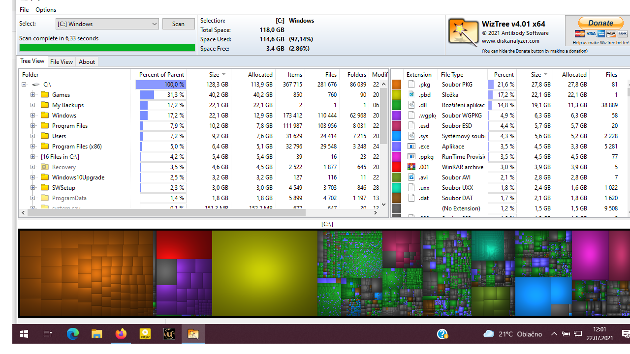

Co konečně výpis disku ??? https://diskanalyzer.com/download nový

No výborně. Složka Games ti zabírá 30% disku. Takže to rozklikni a zjisti která hra a podle zjištění… nový

Ta záloha (EaseUS Backup) má 22 GB ... A na disku C: je nesmyslná, patří na jiný (třeba externí) dis… nový

něco ti automaticky vytváří tvoje zálohy "MyBackups". protože o tom vůbec nevíš, když si stěžuješ na… nový

hm jak jsem cekal. vycisteni disku jsem nasel, ale jedine co muzu smazat, jsou 2 gb mich souboru. avast jsem odinstaloval. disk ma tedy 100 gb a nemam vubec zadne volne misto. co s tim bodem obnoveni? potrebuju aby mi programy a stazene soubory zustaly. virtualni pamet nevim jak najit.
No výborně. Složka Games ti zabírá 30% disku. Takže to rozklikni a zjisti která hra a podle zjištění pak můžeš postupovat dál.
Druhá největší složka je MyBackups. Mít zálohování nastavené na stejném disku je hloupost, takže tam, kde jsi zálohování zapínal je stejně tak vypni a nastav je minimálně na nějaký jiný disk.
