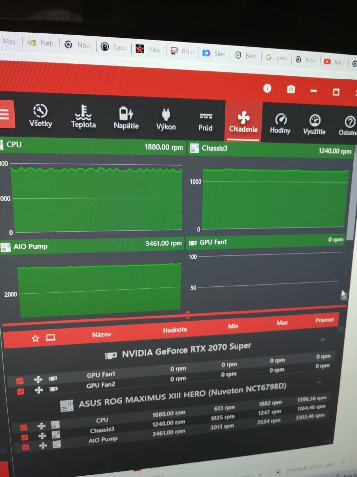

sa mi pri sťahovaní, pri zapnutí nejakej hry, pri.. napríklad protivirusovom testovaní, inštalovaní niečoho, rozhučí vodné chladenie. Resp. zvýši intenzitu chladenia... Vyťaženie v procesoch je optimálne..
-Pri bežnom používaní je procesor na 2%, pamäť na 20%, disk 0%
-keď tam pustím napr. witchera 3 tak sa procák zvýši na 19%, pamäť na 29%.. Ale intenzitu chladenia si to mení, akoby podľa vlastného uváženie.. počas hrania.. počas sťahovania alebo inštalácie na akýkoľvek
disk to, akoby chladí na plné obrátky.

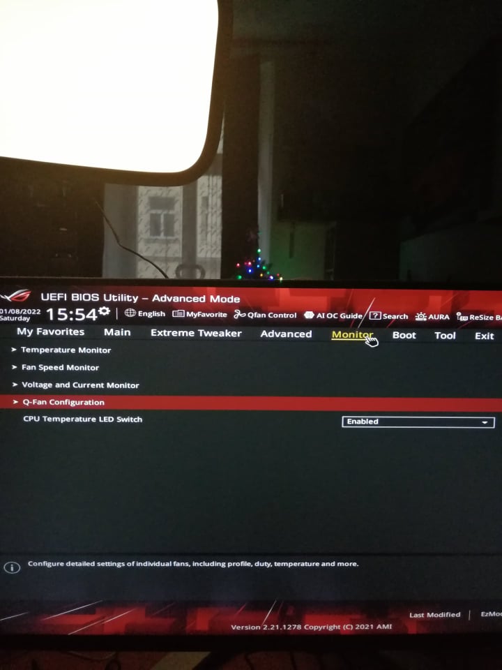

Vse potrebne najdes pod nastavenim Q-Fan. Akcni klavesa [F6] :

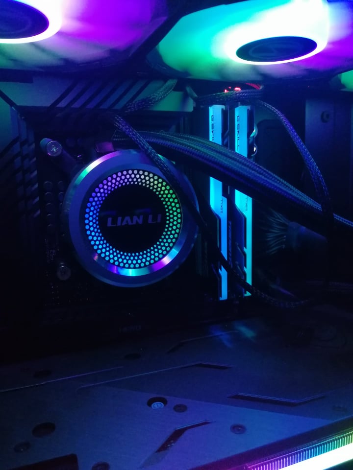

Hod sem obrazok ako mas to chladenie namontovane.
posielam obrázok namontovania
Pokial je to nad vetrakmi hore radiator, tak to je dobre. Aku ti to ukazuje teplotu chladiaceho media?

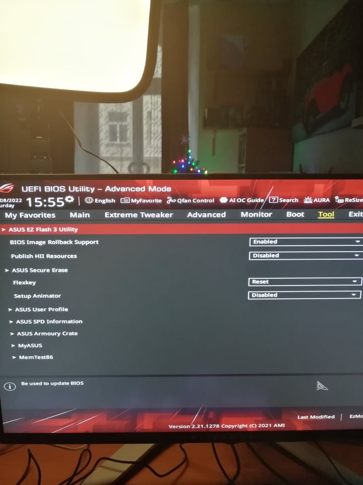

a ešte jedna vec .. Dal by si mi prosím ťa nejaké, presné veci, ktoré by som mal mať v biose určite, exaktne nastavené, aby som to mal v poriadku? hľadal som na nete.. ale to je ako hľadať ihlu v kope sena.. nič pre mňa užitočné som nenašiel.

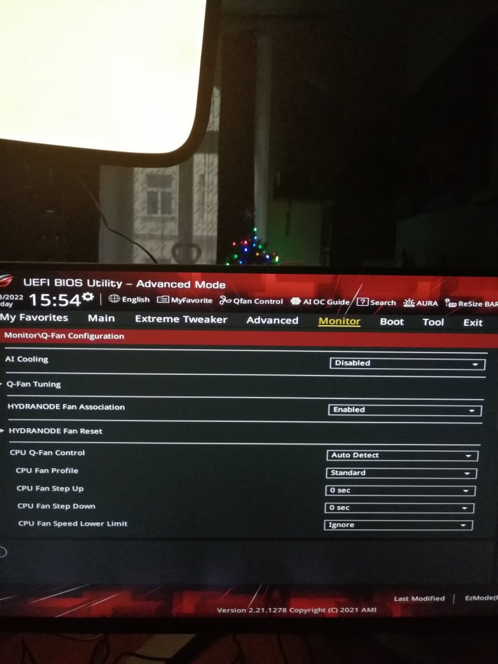

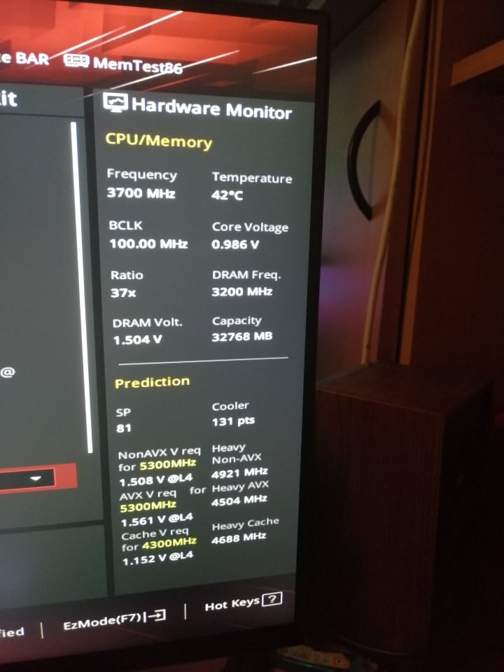

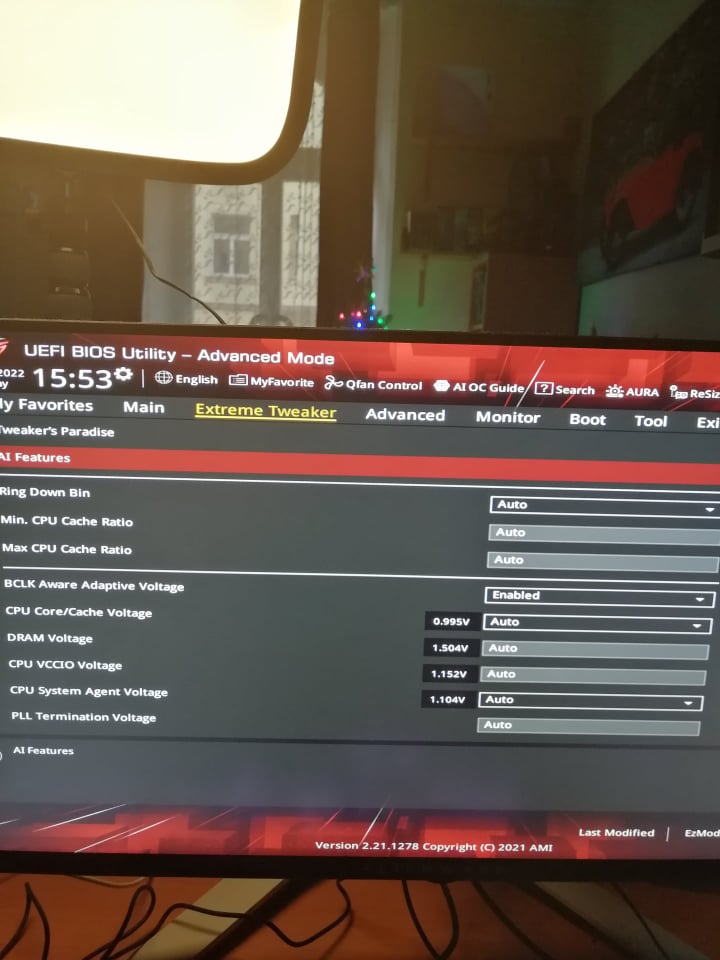

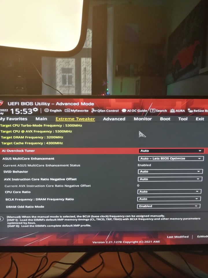

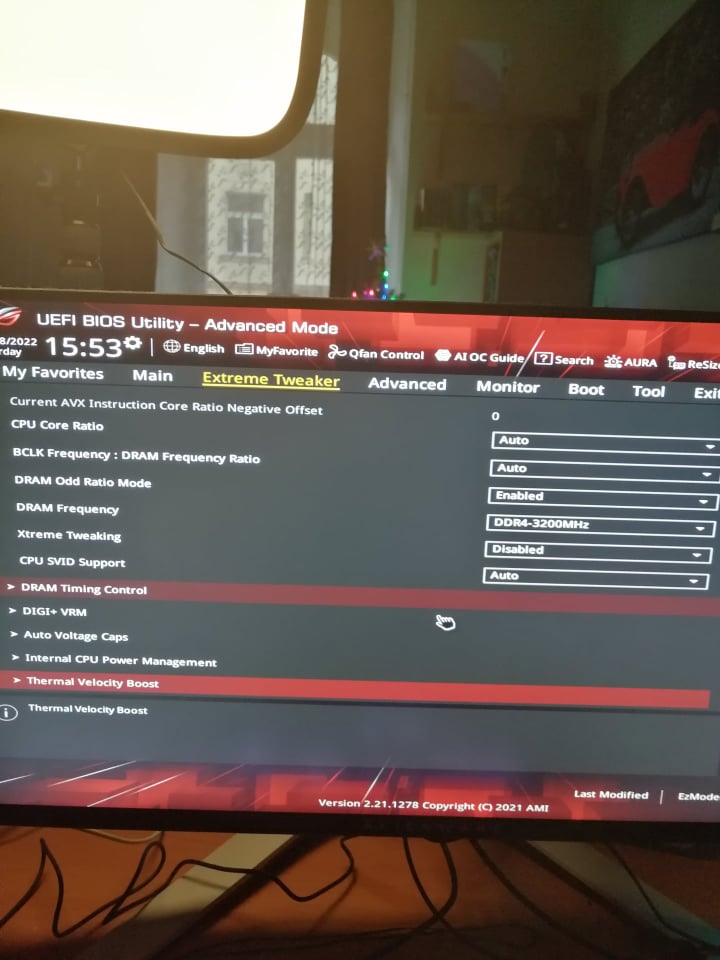

ano, hadica môže byť kudne hore to funkčnosť neovplyvni. Otvor ešte bios a sprav screenshot s nastavenim ako mas nastavene takty procesora a ostatok
ok.. pofotím
a ešte mi povedz na koľko watou ti ide procesor pri 100% zataži... To je dosť dôležite

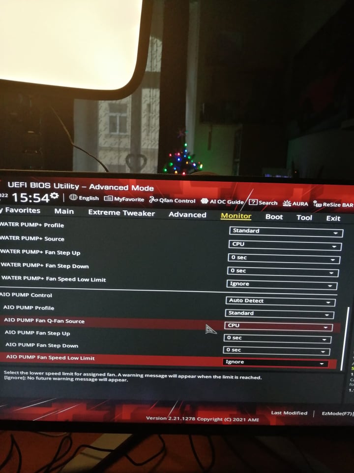

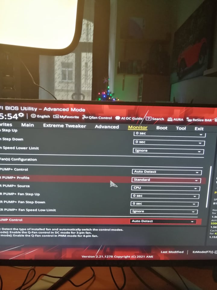

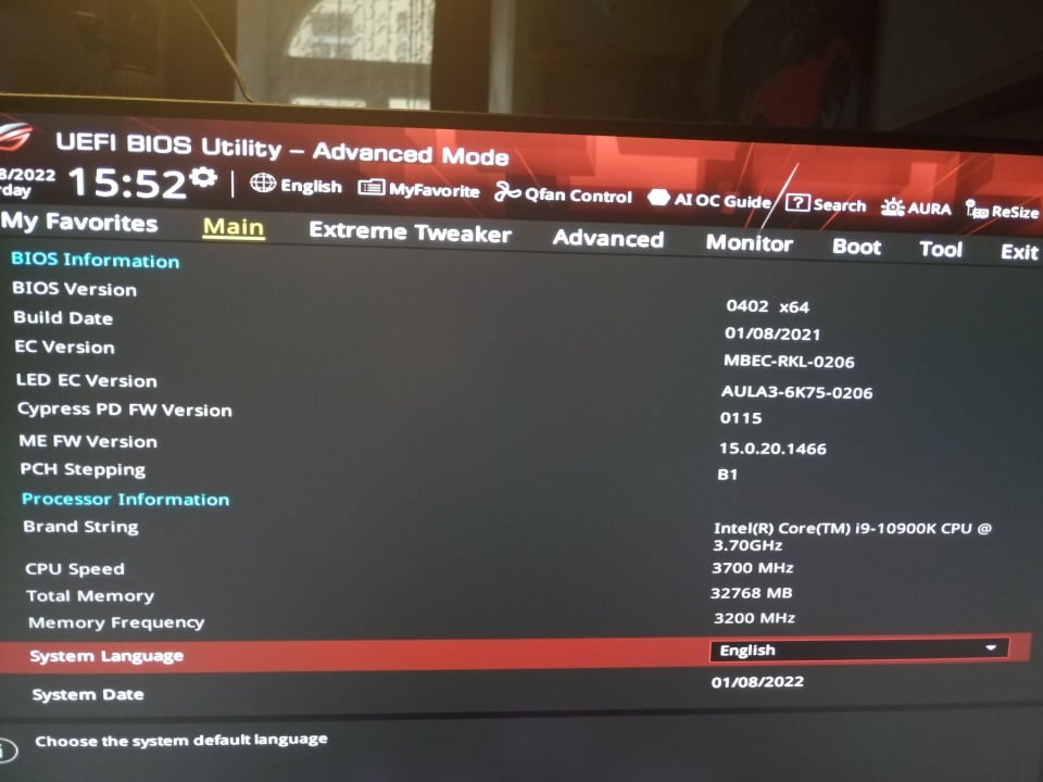

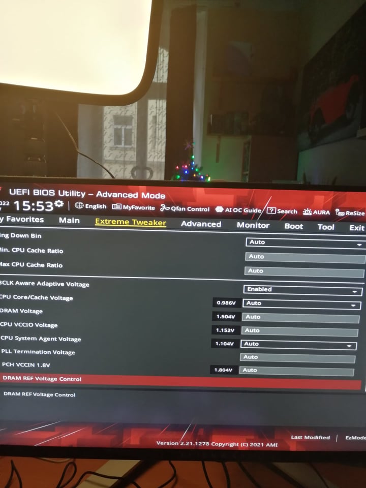

Posielam fotky z biosu.. v tom q fun som sa včera motal a skúšal to na x spôsobov, tak to asi môže vyzerať dosť divne.. :D

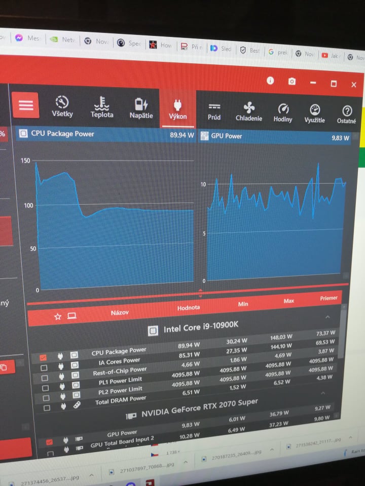

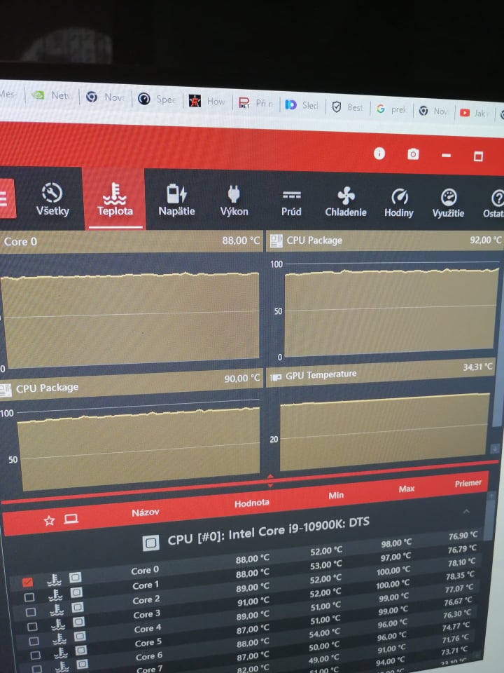

stiahni si occt a urob test. Vsimaj si CPU PACKAGE POWER...potom mi napis na kolko watou ti to stuplo

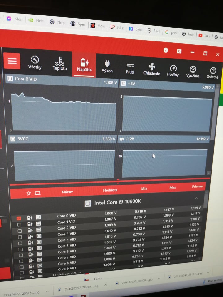

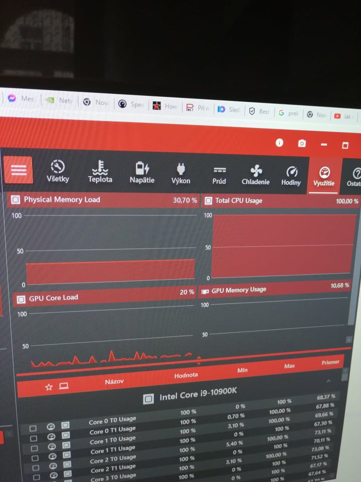

Tak posielam asi aj čo som nemusel, ale možno tam svojim okom niečo uvidíš... toto mi ukazovalo počas testu...
Vykon máš v norme myslel som si že ti to pôjde cez 200W len že teploty máš až 100 stupňov čo je strašne veľa... Tebe to nechladi vôbec
radšej to daj pozrieť niekomu skúsenému čo tam máš zle nahodené lebo si odpíšeš cely procesor
mám to skúsiť sundať a dať tam pastu? Inak v biose nemám niečo prenastaviť? nevšimol si si niečo, čo by malo byť inak?
inak pri tomto teste si písal, aby som to cez tento program zaťažil na tých 100 stupňov... Inak počas hrania mám okolo 80... tak som z toho trochu jeleň..
počas hrania by si mal mať spravne max 60 stupňov. Pri hraní procesor moc nezatažíš, namáha sa grafika. Len že pri teste sa ukázalo že ten vodnik vôbec nechladí lebo ti to pri 100% zataženi stupne až na 100 stupňov čo by vobec nemalo
Presne tak, daj to dole a daj tam pastu. Tu predchádzajucu odtial daj dole, poriadne procesor očisti, najlepšie nejakým liehom a daj ju tam znova... Pozeral som to a všetko je tam v biose vporiadku. Pretaktovanie si takisto nerobil, a aj napätie ako som písal vyššie maš v poriadku. ALe ta teplota je hranična že sa čudujem že ti to pri hrach netrotluje
