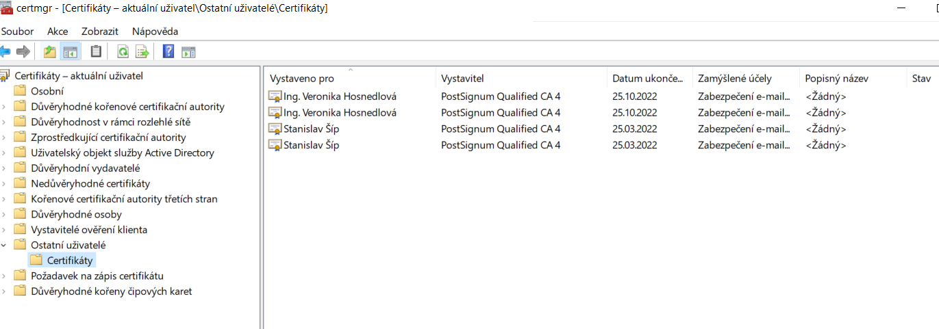

Spust si IE (Internet explorer) Vpravo nahoře kolečko / Možnosti internetu / záložka Obsah / tlačítk…
Jan Fiala 26.01.2022 13:22
Jan Fiala
Tady jsou vidět. Jen teda netuším proč na moje jméno - Hosnedlová, není nějak propojeno s vydavatele…

Vee2
A už vidím problém. Vaše certifikáty musí být v "Osobní" ne "Ostatní uživatelé" Takže z ostatní uživ…
Jan Fiala 26.01.2022 13:36
Jan Fiala
Aha, děkuji. Vyzkouším.

A už vidím problém.
Takže z ostatní uživatelé smazat
Kliknout na Osobní (první položka), pravá myš a import certifikátu
Naimportovat PFX
V Ostatní uživatelé je pouze veřejná část certifikátu, tzn. jde pomocí nich ověřovat, ale nejde podepisovat. proto se ani neukazují v ISignum
