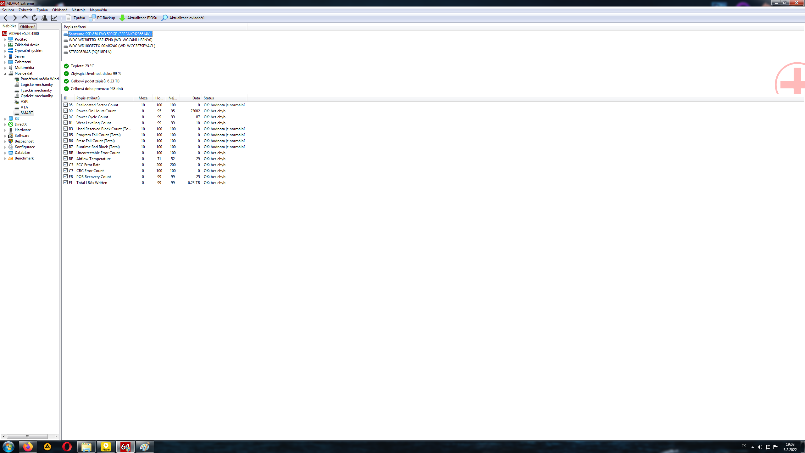

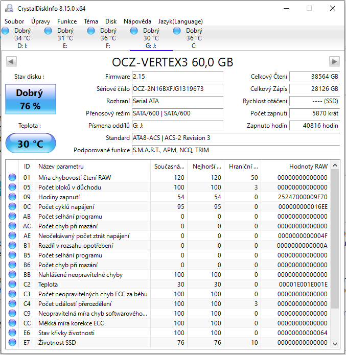

Tohle je SSD po cca 8mi letech s win7. Mel jsem vypnuty jen indexovani a defrag jsem nikdy nedelal.…
