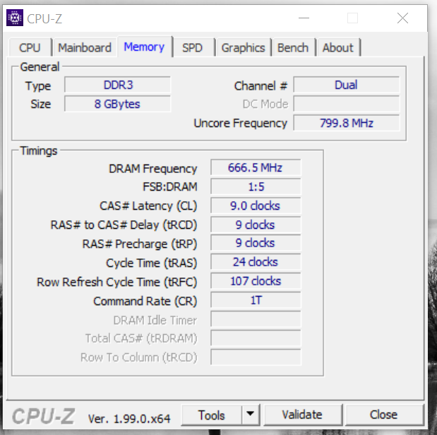

RAM viz screen

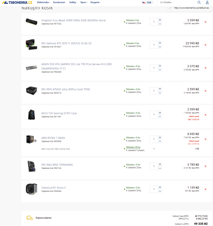

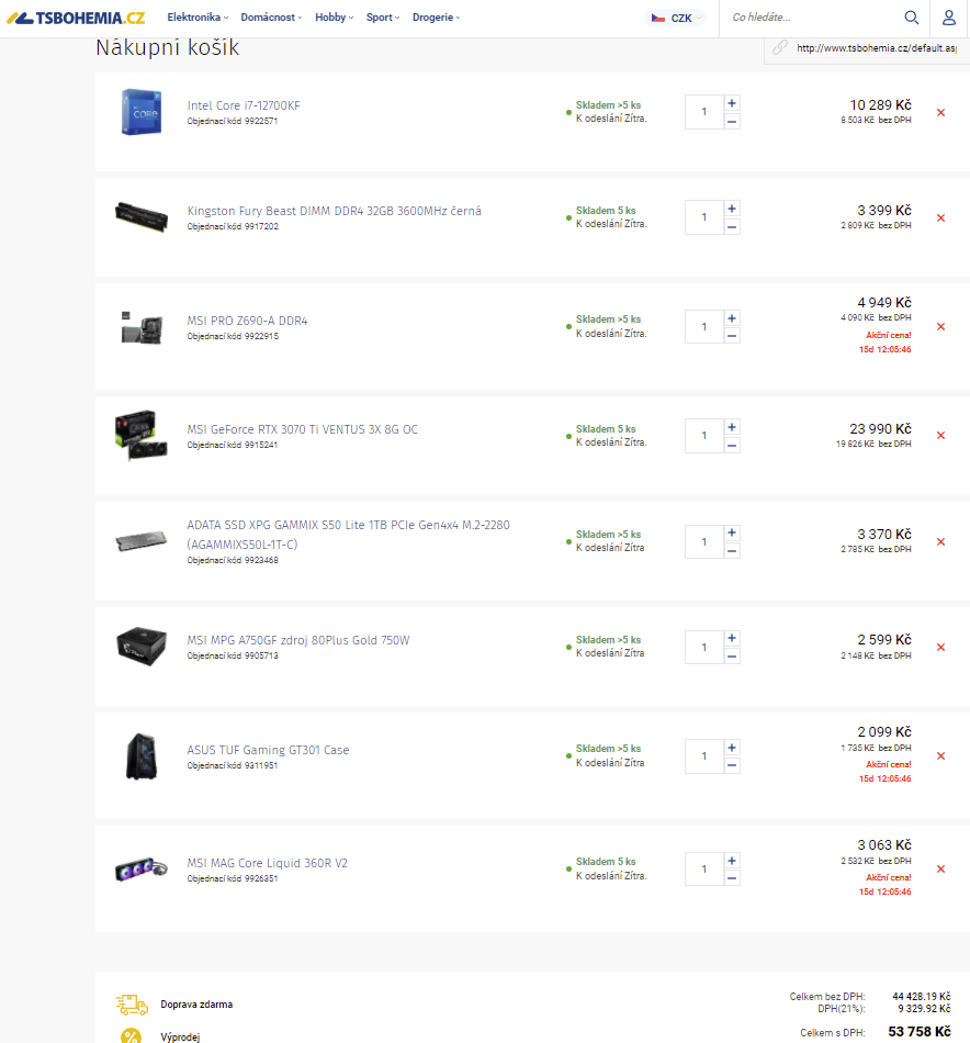

Na tsbohemii to NyNí* s 12700KF ** vyjde na 54 94622-tsbohemia-png Tu skríň jsem tam jen nahodil pr…

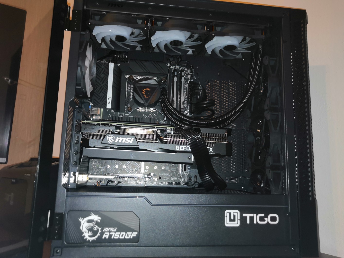

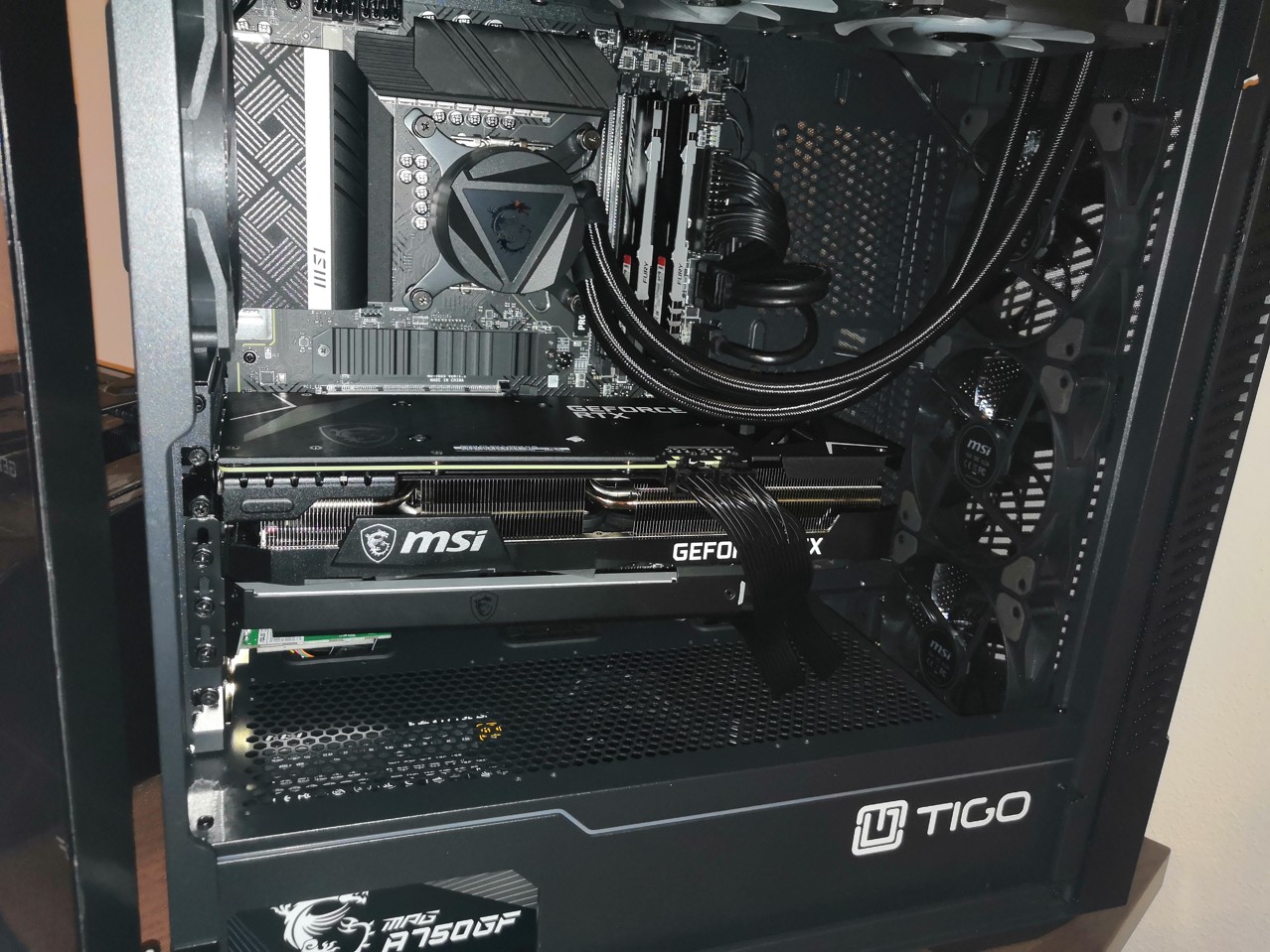

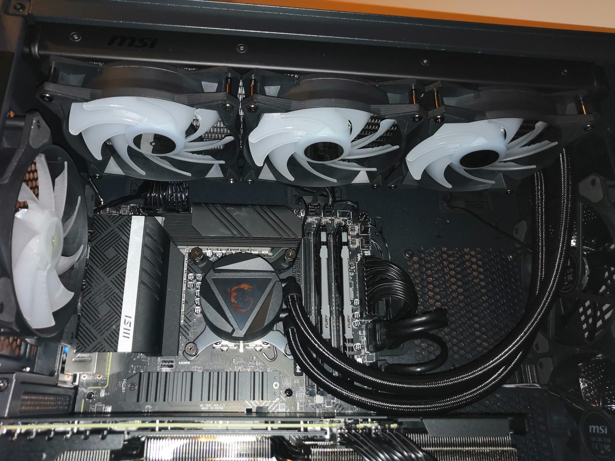

Díky za info. Jestli můžeš přidej nějakou fotku skrz bočnici dovnitř a nebo nějaký dojem z toho třeb…
MM_tank 14.02.2022 21:07
MM_tank
Tak pocit nemám žádný, vodní chladič "vidím" prvně. Je umístěn na horní straně case, ty tři barvené…
Květy 14.02.2022 22:24
Květy

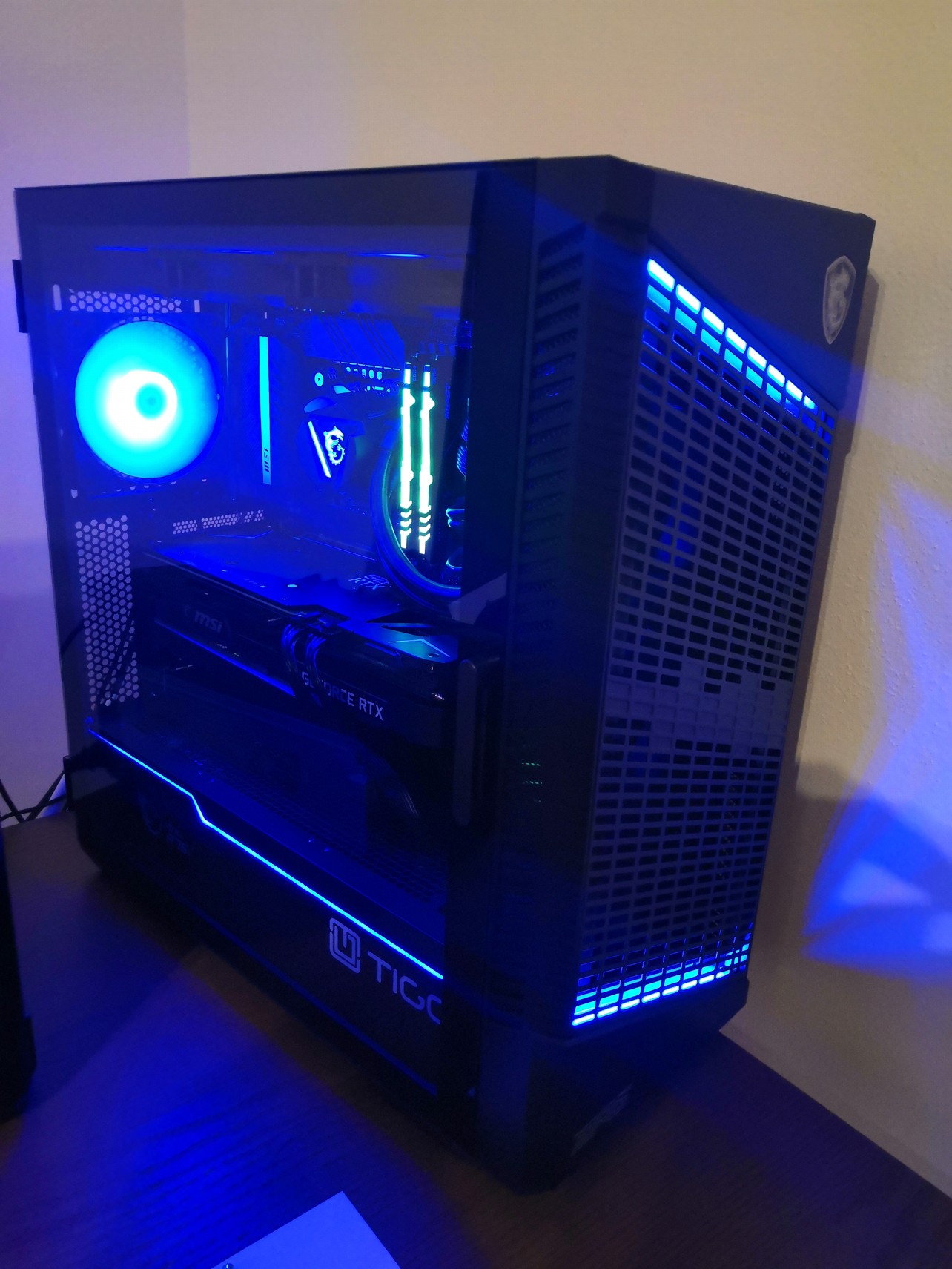

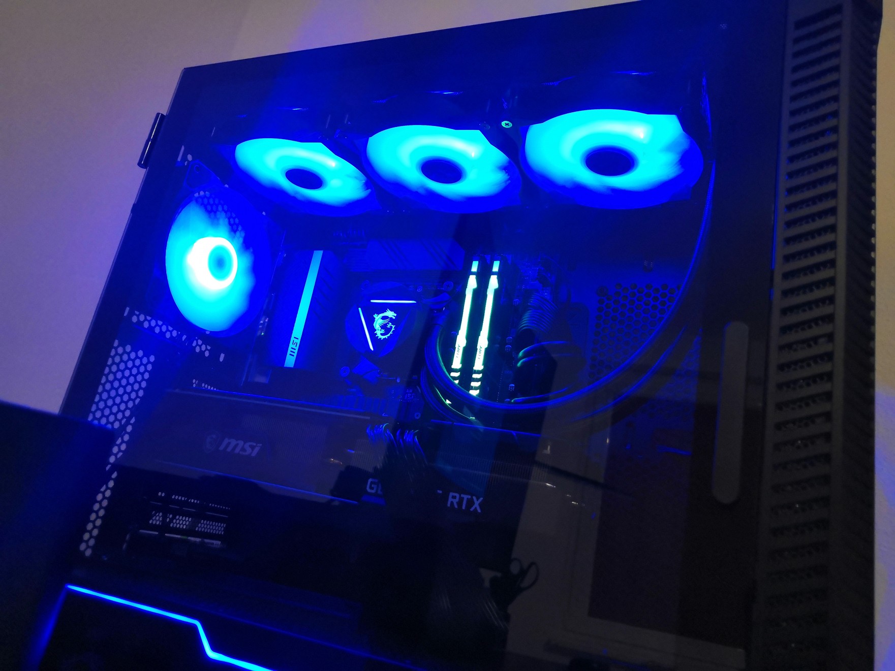

Tady foto. Ty barvičky jdou různě změnit, ale né vypnout. Asi ani ty barvy na RAM nepůjdou vypnout ž…
Květy 14.02.2022 22:37
Květy
z druhé strany skříně jsou tam na to "sloty"
ota11 14.02.2022 23:01
ota11
Je tam. Sice na jeden, ale to mě stačí. Díky
Květy 14.02.2022 23:39
Květy
Měli by tam být (psáno v parametrech)- vnitřních pozic 3.5":2 ks počet vnitřních pozic 2,5:2 ks
ota11 15.02.2022 00:31
ota11
Krása. A pěkně složený. HDD nejspíš dolů do tunelu se zdrojem. No odpojit ty větřáky půjde mají zv… poslední
MM_tank 15.02.2022 01:41

Na jaké programy ti paměť nestačí? Kolik je volné/obsazené RAM? Víš to vůbec?
Tu skríň jsem tam jen nahodil první co mě zaujala neprohlížel sem podrobně
a porovnání s amd https://pc.poradna.net/files/94623-tsbohemia-amd-png
s tím že třeba mironet má lepší paměti pro amd https://www.mironet.cz/gskill-ripjaws-v-black-32gb-2x16gb-4000mhz-ddr4-cl18222242-14v-xmp-20+dp485772/
Takže jestli máš poblíž někde TSB máš o čem přemýšlet.
