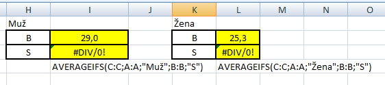

Ahoj, potřeboval bych, prosím, pomoc s Excelem. Při používání funkce AVERAGEIFS mi neustále Excel hází chybu "DĚLENÍ_NULOU", i když nulu nepoužívám a nějak nevím, jak se chyby zbavit.
Do přílohy jsem přiložil dokument, kde je vše vidět. Dokument má 6 sloupců, první je pohlaví, druhé o kom dotyčný mluvil (B = brácha, S = ségra) a 1, 2, 3, 4 jsou různé kategorie. Mým cílem je zjistit, jaký je průměr ve sloupci C, pod podmínky, že se jedná o muže (sloupec A) a že dotyčný mluvil o bráchovi (sloupce B) a potom druhý průměr, že mluvil o ségře (sloupec B). Jenže když udělám vzorec pro bráchu (B) jde mi to (viz buňka I2), ale když udělám vzorec pro ségru (S), nejde mi to a hlásí chybu "DĚLENÍ_NULOU" (viz buňka I3). Jenže nulou nedělím, zkoušel jsem i vymazat pole s pomlčkou, nebo vyplnit prázdná pole, ale nic nefunguje.
Nechápu, proč to nefunguje, když pro bráchu (B) to funguje a sloupce jsou stejné.

Dělení nulou nastalo, protože ani jeden rádek neobsahuje kombinaci Muž a S. Jedno z možných řešení:…

JoDiK: to je přesně to, co jsem potřeboval! Moc děkuju, vůbec mě nenapadlo, že tam ty hodnoty nejsou…

JoDiK: to je přesně to, co jsem potřeboval! Moc děkuju, vůbec mě nenapadlo, že tam ty hodnoty nejsou. Už to funguje, skvělý!
