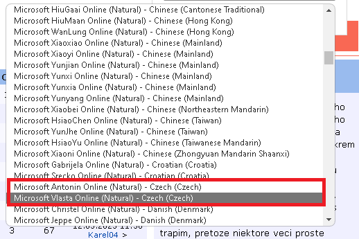

Vlasta je online. Ted jsem se koukal, Win 11 Pro a Vlasta tam je. Mozna musis povolit hlasy online. Je tam pak ve výběru hlasů seznam na nekolik stránek.
Ta tak. V seznamu "NATURAL" TTS hlasuje online jak [/b] 'Vlasta', tak 'Antonin'.
![[95706-por-tts-jpg]](https://pc.poradna.net/files/95706-por-tts-jpg)
• Pro vyber musi kliknout na ikonu TTS "A" :.

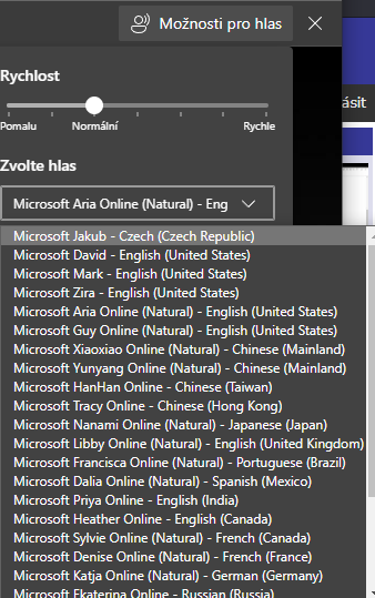

Problém je ale v tom, že já jsem měl ty ONLINE hlasy povolené. Když jsem si v MS Edge v rámci „Čtení nahlas“ otevřel menu „Možnosti pro hlas/Zvolte hlas“, tak se mi objevilo 7 základních MS hlasů vč. Jakuba a 13 online (natural) hlasů všech možných národů a pronárodů. Jenom české hlasy Vlasta a Antonín tam nebyly.

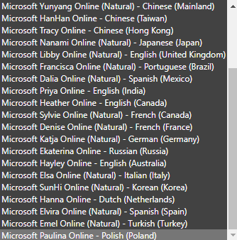

Můžeš popsat cestu k té nabídce? Hledal jsem to, ale nenašel. V Edge mám toto, posílám printscreen. Je jich tam ještě pár navíc, ale žádné české Vlasta a Antonín tam nejsou.
To bude tím, že se koukáš jen nahoru.
Pěkně odskroluj níž a tam to najdeš. nahoře máš ty offline hlasy ze systému.

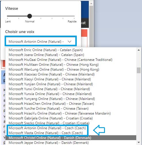

Prvni jsou klasicke systemove jako Jakub pro narator (WIN+CTRL+N). Musis scroolovat trochu niz a zvolit polozku (Czech) s volbou neuralni hlas (Natural).

Mám tam dle scrollovacího posuvníku těch hlasů mnohem méně a ty co tam máte vy, já tam nemám.

A tady je ukázka vlastky, když jsem knížku přetáhnul do Edge a pustil online Vlastu
