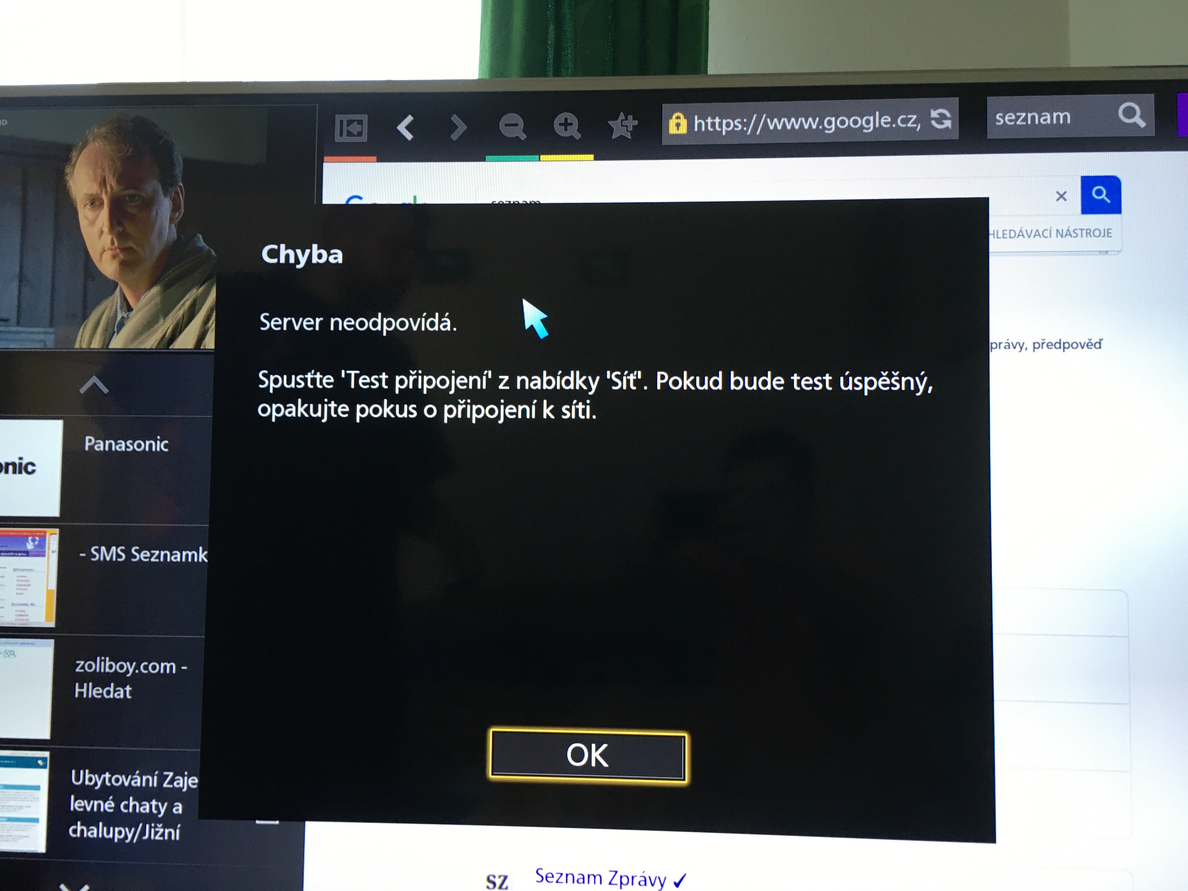

Všechny zdravím a omlouvám se, že zde přikládám otázku týkající převážně problematiky na chytré televizi, avšak souvisí s běžnou situací, a to internetem a připojení na různé stránky.
Předem upozorňuji a zmiňuji rovnou na začátku, že televize je klasicky připojená kabelem z routeru, který jsem připojil s tím, že celý problém vyřeší. Takže veškeré aplikace v televizi používající internet, jako Youtube atp. funguje a klasicky vše bez problému.
Můj taťka má však problém s tím, že se nemůže již od počátku, co internet má, připojit na jakoukoliv stránku, pokud jde přes internetový prohlížeč. Jde jen maximálně pár základních webů, jako jsou vyhledávače Google apod., ale konkrétně stránky, jako seznam.cz, či vlastně zkrátka jakákoliv stránka zadaná do vyhledávače zkrátka nejde zobrazit a nelze se k ní připojit. (Google.cz tedy ještě načte a do něj když napíšu, jako do vyhledávače např. seznam, tak se na něm zobrazí logicky seznam.cz, na který když kliknu, tak už se server nenačte). Dnes jsem se končně k mému otci dostal s tím, že mu můj router, který již nepoužívám, zapojím a bude mít tak možnost jak připojení přes wi-fi, tak zároveň samotný router případně rozšifruje případná zabezpečení na stránky, na které se nedalo dostat (původně a doposud nebyl připojen taťka síťovým kabelem přes router, ale pouze klasicky rovnou kabelem a tam jsem myslel, že je problém tam, že nemá router - hlavně z důvodu zabezpečení a šifrování.
Ovšem bohužel ani zapojení s routerem nepomohlo a internet na televizi funguje jen v rámci aplikací, jako youtube apod., jak jsem již zmiňoval, ale na žádné jiné webové stránky v rámci webového prohlížeče v televizi mě zkrátka nepustí. Vůbec nevím proč, ale určitě bude problém někde v nějakém nastavení. Ovšem nastavení routeru a sítě jako takové se jeví v pořádku. MODEL TELEVIZE - Panasonic TX-50CS620E
Přikládám tedy FOTO, o jaký problém se jedná. Zkrátka server neodpovídá a stále nabízí nápovědu zkusit test připojení, jenže test připojení k internetu v televizi je úspěšné, a normálně funguje, youtube apod., zkrátka klasicky jede a internet v rámci připojení je tímto v pořádku. Problém je, znovu opakuji, čistě a pouze připojení k jednotlivým serverům (stránkám) přes internetový prohlížeč.
Kde bude, prosím, chyba?

test připojení k internetu v televizi je úspěšné, a normálně funguje, youtube apod., zkrátka klasick… nový

IP adresa a obecně všechna nastavení jsou navoleny a nastaveny automaticky. Při nastavování sítě se… nový

Běžným prohlížečem (ne v TV) se na tutéž stránku dostaneš? Možná by pomohl odkaz na tu stránku, kam… nový
IQ37 20.06.2022 19:50
Zdravím. Ne na TV myslíš kdekoliv jinde, třeba na mobilu apod.? Tam problém nebyl a připojil jsem se… nový

Ano ano, já ti rozumím, každopádně ta televize není zase natolik stará, aby nedokázala člověka připo… nový

Tak prozrad jakou TV mas doma ty? Jinak bych souhlasil s yVy, proste to ta TV neumi: https://suppo… nový

Sice nevím, proč bych měl prozrazovat, jakou mám doma televizi já, ale budiž: Mám Panasonic TX-58DX7… nový

Panasonic TX-50CS620E Panasonic TX-58DX750E Panasonic TX-40EX703E AS500/510/520/600/640/650/740/… nový
RedMaX 03.07.2022 14:38
RedMaX
Aha, takže ta taťkova TX-50CS620E tedy nepodporuje stránky s TLS? TO jsem popravdě fakt netušil, kdy… nový

In these cases, if the website needs to be seen on the TV, we would recommend connecting a computer… nový

Tak si samotný Google používá TLS (jako ostatně drtivá většina současných webů). A ten mu jde. nový

Ano, to je pravda. Google normálně funguje a vyhledává jakékoliv „výrazy“, teprve až kliknutí na pož… nový

A ten Google funguje nezabezpečeně nebo zabezpečeně? Pokud zabezpečneně tak rozklikni zámek před htt… nový

zrob test: zkus se připojit na stránky ... http://www.nasebeskydy.cz/ http://www.ben.cz/ http://www… nový

místo zabrušování a žonglování se slovíčky - zkusil jsi ty odkazy? protože používají staré nešifrova… nový

Vždyť už výše máš tvůj "problém" vysvětlen! Už v době uvedení na trh (asi pět, šest let) bylo jasně… nový

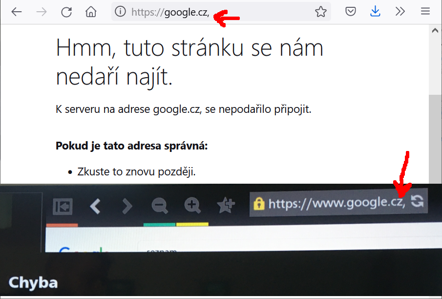

A není nějaká chyba v tej adrese??? Já když to zadám s tou čárkou, tak na ntb mi to taky nefunguje!… nový

Tak ještě jednou. Ne, po vyhledání jakékoliv jiné adresy nefunguje ŽÁDNÁ STRÁNKA, pokud si všimnete… nový

Takže chyba může být na straně poskytovatele internetu? Sice si nějak neumím představit, proč by taťkovi poskytovatel internetu blokoval přístup na všechny weby, je to vůbec možné, že má jen patřičná povolení a přístup na většinu ne-li všechny weby má omezeny POSKYTOVATELEM? S tím jsem se popravdě ještě nesetkal, aby poskytovatel omezil přístup na tyto stránky, ať v rámci televize nebo počítače apod. Je to tedy chyba poskytovatele a nastavení jeho internetu konkrétně?

Takze jeste jednou, zvyraznil jsem typova oznaceni tech televizi a pod to jsem dal citaci z webu podpory Panasonicu, kterou jsem pastoval vyse. Snad uz je to jasne, protoze jestli ne, tak sorry, ale tady uz neni jak dal pomoct.
Chapu tvuj dotaz na to, k cemu tam ten prohlizec je. Nevim, zkus podporu Panasonicu. Kazdopadne sam Panasonic rika, ze to nejde a weby s TLS nezobrazi.
Aha, takže ta taťkova TX-50CS620E tedy nepodporuje stránky s TLS? TO jsem popravdě fakt netušil, kdyby ano, tak sem dotaz ani nevkládám. To se omlouvám, musel jsem tuto info přehlédnout.
Leda nějak nastavit připojení internetu tak, aby TLS stránky normálně zobrazoval, protože taťka má opravdu jen to nejzákladnější připojení a ještě nějak ne extra dobře uděláno, tak si myslím, že by mohl být kámen úrazu a hlavně řešení i tam. Neboť bezpečnosti stránek jsou většinou dobře odblokovány samotným připojením, ne? Zkusím se tedy podívat, jak to s tím TLS je - popravdě ani nyní ze zkratky netuším, oč se přesně jedná. Díky moc !
In these cases, if the website needs to be seen on the TV, we would recommend connecting a computer via HDMI to the TV and showing the website from the computer.
Odpověď máš také na tom odkaze z webu podpory Panasonicu: doporučují k televizi připojit přes HDMI počítač a na web koukat z počítače.
Nějaký minipočítač snad dnes není problém.
A ten Google funguje nezabezpečeně nebo zabezpečeně? Pokud zabezpečneně tak rozklikni zámek před https a zjisti jakou verzí.
Některé stránky používají i staré verze TLS, např Google:
https://www.ssllabs.com/ssltest/analyze.html?d=www.google.com
používá staré TLS 1.0 a 1.1 a nové/moderní TLS 1.2 a 1.3.
Některé weby ale můžou používat už jen ty nové/moderní TLS, např seznam.cz:
https://www.ssllabs.com/ssltest/analyze.html?d=www.seznam.cz
používá jen TLS 1.2 a 1.3.
Pokud máš nějaké zařízení bez podpory nových verzí TLS tak ti tam ty weby, které jedou jen na 1.2 nebo 1.3, pak nemusejí už jít.
Jako řešit se to dá, např. zjistit jestli se tam nedá přidat ta podpora nebo si na to udělat web proxy nebo jet přes nějakou web proxy.
Další co může blbnout je expirovaný certifikát a nenainstalovaný aktuální, třeba se to týkalo před nedávnem webů, které jely na Lets Encrypt, což se týkalo i seznamu.

Vždyť už výše máš tvůj "problém" vysvětlen! Už v době uvedení na trh (asi pět, šest let) bylo jasně napsáno ve specifikaci, že ten "(pseudo)webový prohlížeč" neumí patřičné šifrování. Než přišly "smart" nesmysly, jejich firmware byl založen na linuxovém jádře, pak se "Žaponci" rozhodli v jejich obvyklém stylu myšlení a naprostého ignorování okolního světa a reálné situace, že "smart" založí na Firefox OS i když už se vědělo, že Mozilla chce projekt zaříznout. Takže nakonec dopadli s tím trucem proti LG a hlavně Samsungu jako u Midwaye.
A ne! Fyzická konektivita s tím nemá co dělat. Kup tohle a problém je vyřešen, pokud nechceš k tomu připojit počítač platformy IBM PC, nebo si hrát s něčím na ARMu.

Tak ještě jednou. Ne, po vyhledání jakékoliv jiné adresy nefunguje ŽÁDNÁ STRÁNKA, pokud si všimnete níže na fotografii, jde vidět, že na google byl vyhledám seznam - (bílá plocha pod ikonami). Přes google se vyhledá cokoliv, ale jak už poté kliknu na stránku seznam.cz apod nejen přes google (což jsem zkoušel jako variantu, která by fungovala), ale i klidně přímo do vyhledávače, nepřipojí se to!
Ta čárka tam bude asi chyba nebo to bude nějaký znak pokračující za psaní. Určitě to google načte, to je snad jediný server, kam mě to pustilo. Dokonce když do google zadám třeba oný ,,seznam", načte se google a v něm samozřejmě hledaný výraz spolu s odkazem na případný seznam.cz, poté ale logicky na seznam po kliknutí již nepřipojí.
Ještě jednou opakuji, NEPŘIPOJÍ MĚ NA ŽÁDNÝ SERVER, NA ZÁDNOU STRÁNKU, výjma google vyhledávače! A ne, není chyba ve spojení internetu, internet na televizi (např. na youtube a prohlížení a načítání videí, stejně tak na mobilu - FUNGUJE!
