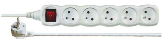

Musí pořídít prodlužku s tím vypínačem fáze i nuly, jak jsem už psal. A takovou poznám v obchodě ja…
host 23.06.2022 21:48
vypínač s širokým (čtvercovým) tlačítkem bude 2-pólový. https://www.gme.cz/p-sw201a-red
lední brtník 23.06.2022 22:09
Takovýhle vypínač mají v podstatě všechny běžne prodávané prodlužovačky a právě zařízení zapojené pr…

Je to o pravděpodobnosti. A pokud ji chce zvysit na maximum, prostě ty spotřebiče při bouřce vypne. Musí pořídít prodlužku s tím vypínačem fáze i nuly, jak jsem už psal. Podobně pomůže přepěťovka nebo UPSka, všechno je prostě dobré. Že by i přesto všechno někomu bouchlo do baráku a oddělalo mu to el. spotřebiče, to se stane průměrně jednou za život. Kladl bych přitom důraz na "průměrně", ne že host začne na všechny ochrany kašlat, protože jemu už se to přeci stalo. ;-)

Ta prodlužovačka je u souseda, typ nevím, vypadají všechny stejně, je to běžně prodávaná obyčejná prodlužovačka, nejspíš Emos, Solight a podobně.
