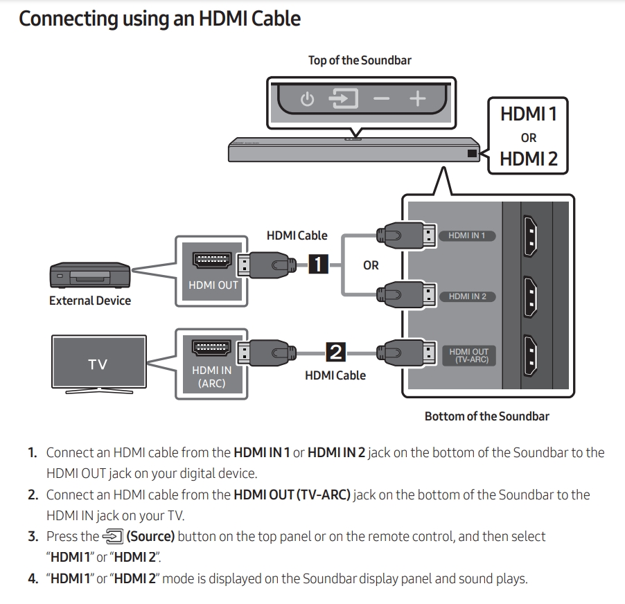

mam to zapojene ako v prilohe. ako EXTERNAL DEVICE je settopbox v HDMI 1 - ziaden problem, PC v HDMI 2 - nic.
set to box podporuje ARC, PC nie

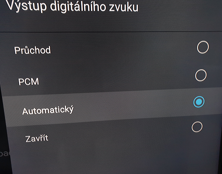

Jinak v nastaveni TV → AUDIO → Numericky vystup mam na AUTO.

Ilustracni obrazek audio vystupu (zde bych se urcite podival jak to mas nastavené), zkusil bych prvne AUTO & Pruchod:
