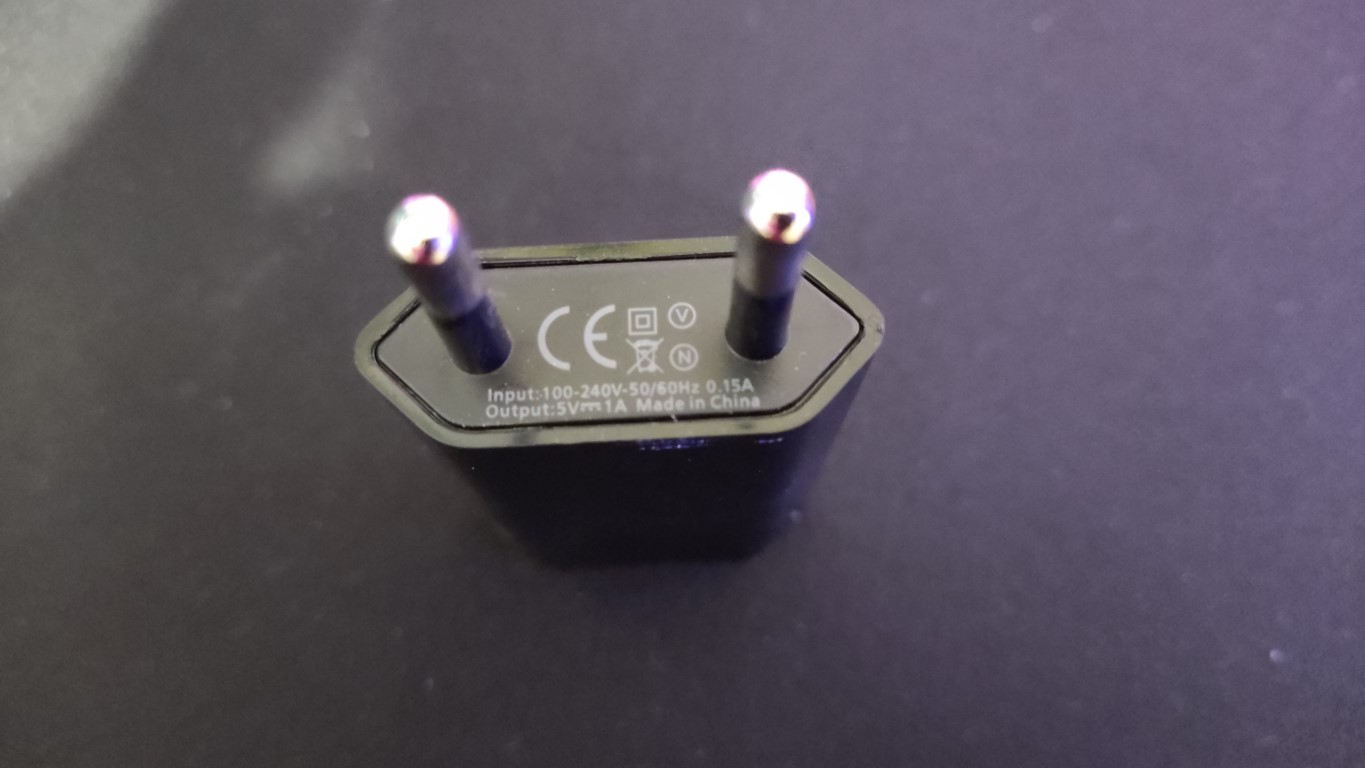

Jinak adapter DACu, nejmenší co jsem kdy viděl, tak to asi moc nesosne. [95599-adapter-jpg] nový
Zrovna nedávno jsem kolegovi dáal adaptér, aby se na něja podíval (vypadal v pořádku, jen měl vadné kondenzátory na výstupu v důsledku čehož zřejmě neudržel napětí). Nic vážného, koupil bych nový, ale bylo mi blbé tento starý vyhazovat, když to mohlo být jen tím. On říkal, že sleduje, že čím jsou adaptéry novější, tím jsou menší a je v nich míň součástek (tento byl docela velký). Asi to tak bude, když si to tak uvědomuju, ale nijak jsem to nesledoval.
Tohle je taková běžná velikost čínských nabíječek za 30 korun, klidně i slibujících 2.1 A (a řada z nich je na seznamu nebezpečných výrobků).
Já bych spíš sázel na rozdíl potenciálů, ono to sice má dva čtverečky v sobě, ale zajistit dvojité (či zesílené) krytí na tak malém objemu (navíc to bude zajišťovat nějaká malá cívečka, do které se tři vrstvy tlustého prešpánu (to se dávalo na izolaci traf) nevejdou). Ale pokud ten zdroj nebrní, tak by tady problém být neměl. Ještě můžou být odlišné potenciály odjinud. V tomto mám rád optické přenosy, tam se nějaké potenciály nemusí řešit.
