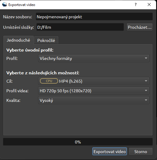

Já na to používám OpenShot Video Editor. Načtu video, dám Exportovat, zadám název, kam se to má uložit. Pak vyberu Cíl: MP4 (h.265) a Profil videa (vybírám tak, aby se moc nelišil od zdrojového videa), a export. Vyzkoušej, třeba to bude vyhovovat i tobě.![[96651-openshot-png]](https://pc.poradna.net/files/96651-openshot-png)
Skúsil som openshoot ale výsledok je rovnaký. Farby a kontrast už mám prakticky bez zmeny medzi originálom a konverziou do HEVC. Neviem či je to čisto prevodom a lepšie to už nebude alebo robím niekde chybu ale ten obraz je po konverzii menej ostrý. Istým spôsobom je to dokonca lepšie pretože to znížilo šum obrazu ktorý je v originále ale zase je to také neostré. Ako keby som pozeral na výstup v nižšom rozlíšení. Pridám sem screen na porovnanie.
