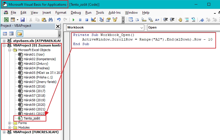

Keďže sem ešte nikto nedal riešenie, tak ono vyzerá takto:
Private Sub Workbook_Open()
    ActiveWindow.ScrollRow = Range("A2").End(xlDown).Row - 10
End Sub
Čiže kód sa spúšťa samotným otvorením súboru a aktívny hárok naroluje na riadok určený koncovou bunkou od bunky A2 nadol mínus 10 riadkov ako "rezerva" (pokiaľ v údajoch stĺpca A nie je medzera... Niekedy sa koncová bunka odvodzuje od najposlednejšej bunky určitého stĺpca skokom nahor cez všetky prázdne riadky po prvý naplnený riadok odspodu...)
No a kód sa teda musí zadať do modulu zošita v Editore Visual Basicu (VBE), ktorý je dostupný cez kartu Vývojár (viď príloha)
Narolovanie sa udeje na hárku, ktorý bol aktívny pri uložení súboru (makro sa totiž spúšťa už otvorením zošita), takže nie je potrebné uvádzať hárok.
A riadok bunky (Tebou uvádzaná bunka B13) musí byť predsa tiež naviazaný na narolovanú oblasť, čiže ak som dal "rezervu" 10 viditeľných riadkov riadkov nad požadovaným riadkom, tak nastavenie sa na bunku B požadovaného riadka by bolo takto:
