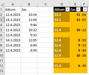

Urob si kontingenčnú tabuľku a budeš to mať pekne zoskupinované a zoradené. Tam si môžeš vybrať aj štýl zafarbenia skupín... Ono kontingenčná tabuľka len strašidelne znie, ale je to úžasný nástroj a po pár pokusoch to máš...
napr...
