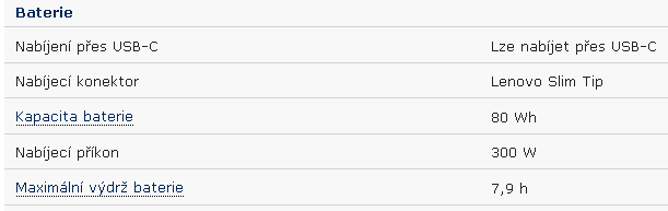

a mohu vědět, kde je to napsané, že se může dobíjet pomocí USB-C? upřímně jsem ani nepočítal s tím,…
ondr4 24.05.2023 07:52
ondr4
a mohu vědět, kde je to napsané, že se může dobíjet pomocí USB-C? Napsané je to v tom samém odkazu…
host 24.05.2023 08:22
děkuju, jsem slepý jak patron :)
ondr4 24.05.2023 09:56
ondr4
Je to napísané v parametroch na tvojom odkaze, ale aj v návode na použitie. Je tam napísané "možnosť…

a mohu vědět, kde je to napsané, že se může dobíjet pomocí USB-C? upřímně jsem ani nepočítal s tím, že to NTB podporuje, když má adapter na 300w
Tato možnost by řešila náběhový proud z měniče, ale dá se USB-C nějak nabastlit na DC-DC nabíječku, aby NTB se nechal nabíjet a neprotestoval jako do teď?
Je to napísané v parametroch na tvojom odkaze, ale aj v návode na použitie. Je tam napísané "možnosť nabíjania cez USB-C". Dobastliť sa to nedá (viem, že všetko ide, ale je tam istá a nie malá obtiažnosť). Jednoduchšie kúpiť hotové, ponúk je na internete dosť a nie je to drahé.
