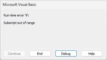

Údajně by to mělo fungovat pomocí tohoto kódu Private Sub Worksheet_Calculate() Dim tbl As ListObje…
MichalDM 12.08.2023 12:41
MichalDM
Toto je odborná verzia a neviem, prečo to nejde, možno verziou Excelu, zastavuje mi to na riadku Me.…

Toto je odborná verzia a neviem, prečo to nejde, možno verziou Excelu, zastavuje mi to na riadku Me.ListObjects("example") ...
Kód se zastaví na řádku Me.ListObjects("example"), protože žádný takový objekt v listu neexistuje. Michal nepoužil objekt "Tabulka"
za druhé: on tam má použitú pomenovanú oblasť A2:C5 (nazval ju "example" - zhodou okolností totožne ako názov hárka ale to je niečo úplne iné). Pozri si na karte "Vzorce - správca názvov"
Zde se nejedná o pojmenovanou oblast, ale o jméno Tabulky. Pokud ve svém excelu vytvořím objekt Tabulka dostane jméno Tabulka1, které se automaticky objeví ve správci názvů.

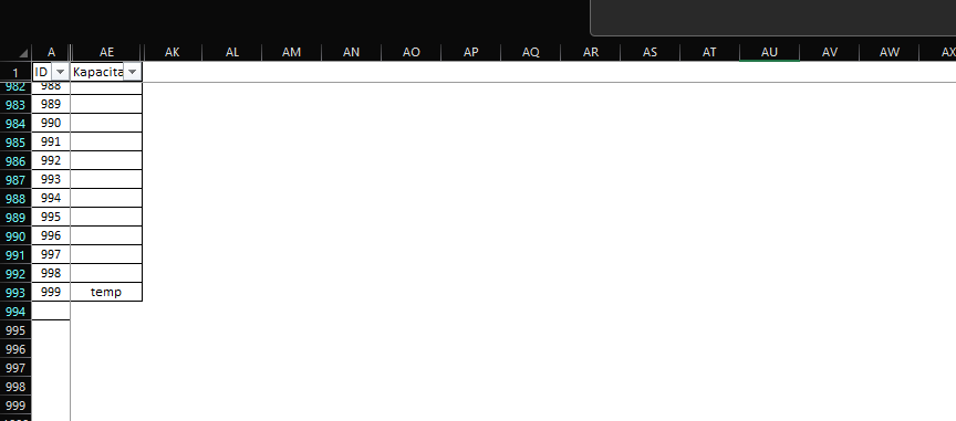

Tak bohužel musím opětovně otevřít toto téma. Navýšil jsem rozsah, aby to při přidávání nových řádků nemusel měnit. A tím vznikl problém, když zvolím u jakéhokoliv filtr "blank"
V takovém případě musím odkrýt všech slunce a kompletně zrušit filtr. Druhý sloupec zůstal zobrazený jenom proto, že se na posledním řádku něco nachází.
Lze to opravit, prosím?
Děkuji
No veď ale taká bola požiadavka: stĺpec, ktorý neobsahuje žiadne hodnoty (čo samozrejme nastane i pri voľbe "blank" pre daný stĺpec) má byť skrytý.
Z toho vyplýva, že voľba "blank" je neprípustná, pretože stĺpec s takto aktivovaným filtrom ostane trvale skrytý a spôsobí skrytie i iného stĺpca, ktorý sa takouto voľbou stane tiež prázdnym.
Jedná sa o vzájomne sa vylučujúce požiadavky.
