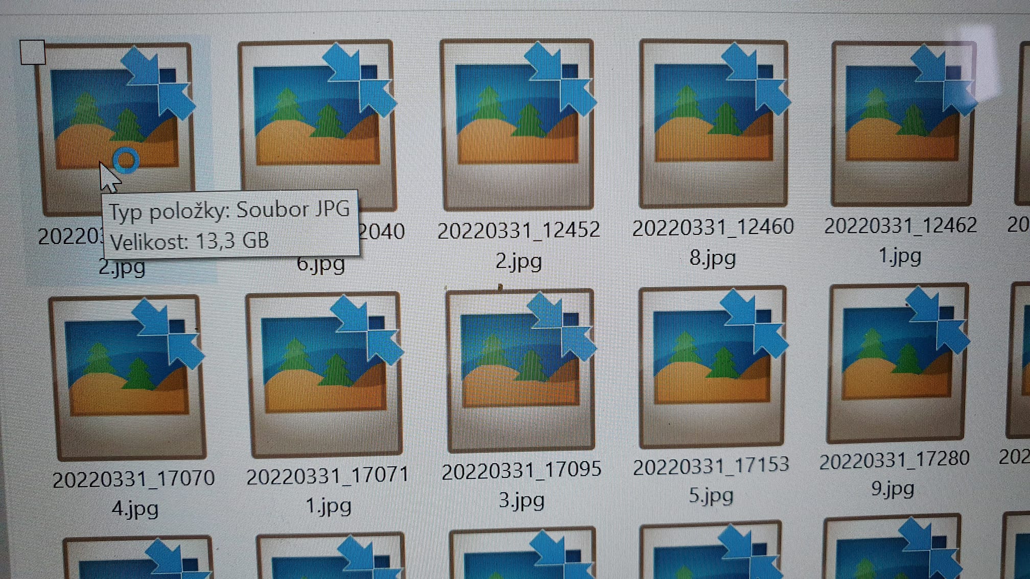

Ted jsem vyzkousela a fotky nenalezeny. Spis jsem si rikala, jestli nejdou opravit ty, co jsou v PC.
Bůh suď, co se s tím stalo v PC. Ty GB jsou odstrašující.
Ty GB můžou být jen dočasné. Všimnul jsem si, že když se kopíruje přes windows (dělám to velmi nerad, linux je na to daleko lepší, je to příšerně neintuitivní a pomalé, ale s telefonem to jinak nejde i když se kopírování provádí v double commanderu, volají se na to tyhle průzkumníkovské funkce), tak se souboru nějdřív přiřadí nesmyslná velikost, řekněme 4 giga a po zkopírování se teprve aktualizuje.
Jelikoz prevod probehl v cervnu, tak to asi docasne nebude :( Bohuzel jsem sj chyby vsimla az ted.
Tak od června nemá cenu asi nic v mobilu obnovovat, vše je dávno přepsané, pokud se ten mobil dál používal. A to sis za 5 měsíců nevšimla, že ti podezřele ubylo místo na disku? Jak velký máš disk, když by třeba 100 fotek x 13,3 GB zabralo 1,3 TB na disku? Koukni se ještě znova, jakou velikost má celá ta složka Fotky mobil nebo Loucky2020 či kde to máš uložené a kolik je tam souborů. Celé je to s tou velikostí nějaké divné.
Sice uz to neni aktualni, ale slozka mela nekolik desitek Tera. Celkove vsechny slozky mely nekolikanasobne vic nez ma disk notebooku. Pritom na disku mi to ubralo treba 1GB nebo i mene, takze jsem to nepoznala. Avsak kdyz jsem se snazila pretahnout fotky zpet do telefonu, uz to bralo opravdu jako jednu fotku 13GB.

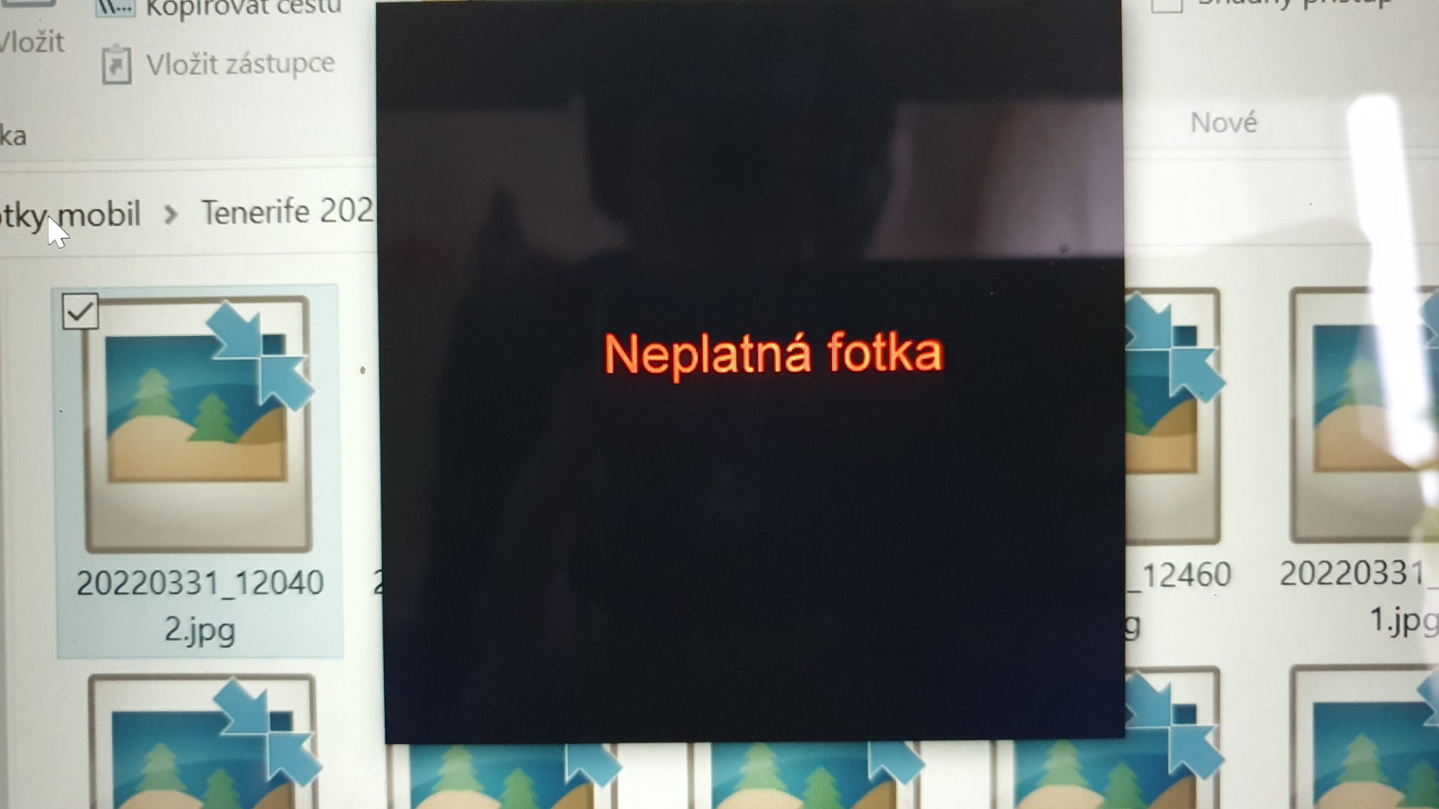

Nejsou ty fotky zabalené např. v ZIPu se špatnou příponou? Já bych se na ten soubor podíval přes klávesu F3 v Total Commanderu, jakou má hlavičku...
Že by Ctrl+X a Ctrl+V rovnou vytvořilo archiv? Ale zkusit to může, i když to by tam byl ten velký soubor asi jen jeden.
Spíš bych to zkusil prozkoumat a otevřít třeba v Irfanu a ne nějakým MS prohlížečem.
Je to divný, já vím, ale jiné vysvětlení mě nenapadá. Podle velikosti to fotka určitě nebude. Nevíme, jakou velikost mají ostatní soubory.

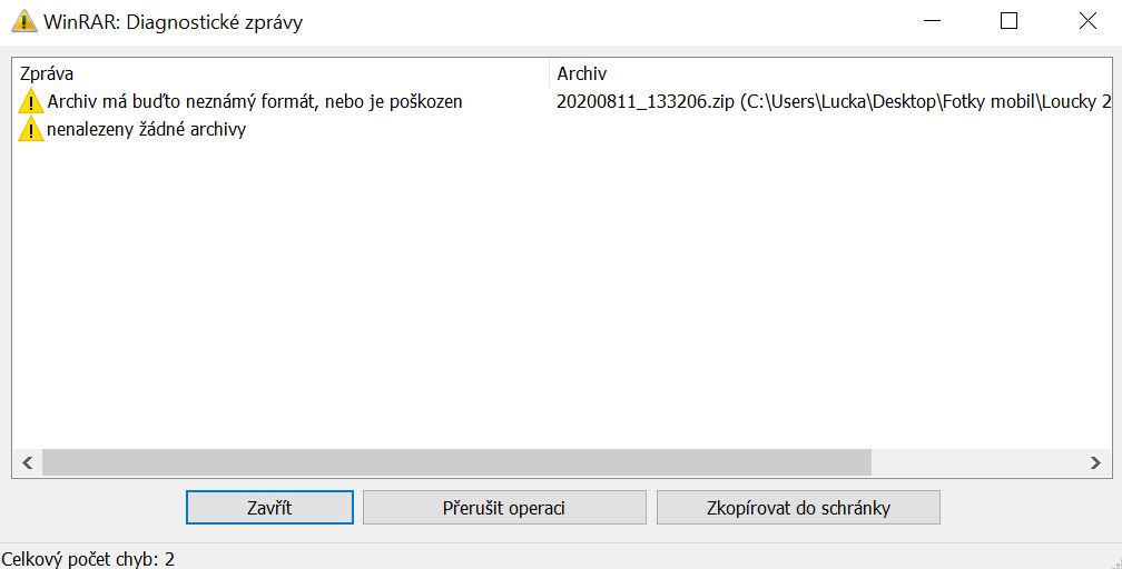

Koukala jsem na Total Comander a priponu to ma .jpg. Takze zipovy soubor s chybnou priponou to nebude.
Všechno si nakopíruj jako zálohu do PC 2x a s jednou složkou můžeš experimentovat. Zační tím, že tomu 13GB souboru dáš příponu ZIP.
Zip to nebude

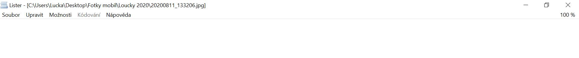

Já se neptal na příponu, ale na hlavičku souboru. To jsou ty znaky na začátku v prohlížeči, který se otevře klávesou F3.
Při stisknutí F3 v TC se mi zobrazí toto:
f3 může být interní prohlížeč fotek.
alt+f3 je ascii prohlížeč "kódu".
TC verze 11 - F3 zobrazí přímo fotku. ALT+F3 nedělá nic.

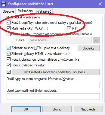

Je potřeba změnit nastavení
Konfigurace -> Možnosti -> Prohlížení a úpravy -> Konfigurace interního prohlížeče -> záložka Multimedia a zrušit zatržení
