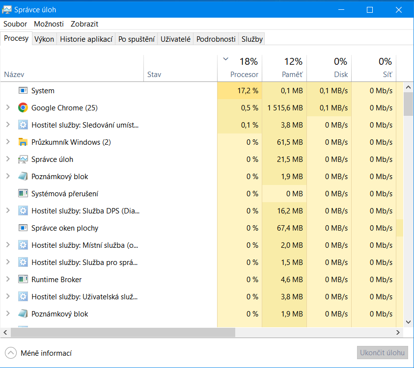

Zdravím, na 10win se mi při nečinosti zatěžuje procesor "rozebíhá věrtrák" a to docela dost. jak hnu s myší tak se zase vše hodí do klidu.
Vytěžuje to proces "system" viz.scr. Povypínáno mám snad vše co jde, ale jestli ještě něco na pozadí?

To může způsobovat spousta věcí. Dost často se takhle maskují různé malwary, takže by to chtělo projet systém - např. pomocí Malwarebytes.
Můžou to být automatické aktualizace systému, indexace, defragmentace (+ viz. Wikan)

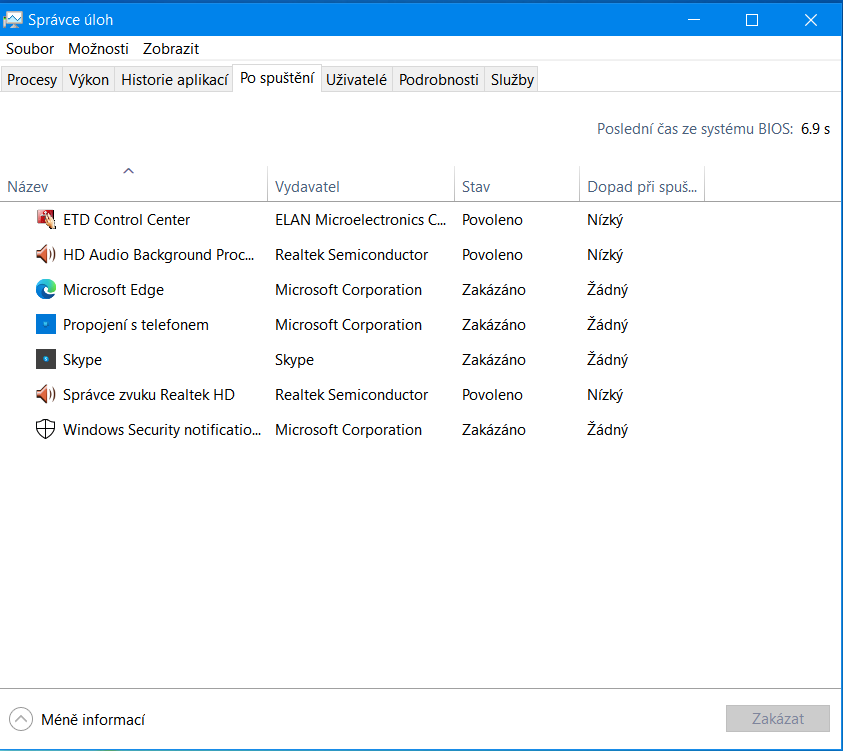

Dej sem taky obrázek z karty Po spuštění.

v process exploreru vidim, ze pod "system" je polozka "interrupts" - pokud u ni bude vysoke vytizeni, jde bud o vadny hw, nebo je spatny ovladac k nekteremu hw.
Vším možným jsem to testoval a vše se zdá být ok i ovladače.
je mi fuk čím jsi něco testoval a co se ti u toho zdá, důležitá bývají konkrétní čísla.
čekal bych, že si nějaký funkční správce úloh spustíš (třeba process explorer) a v něm přehledně uvidíš vytížení jádra (system), případně ovladačů hw (interrupts), které správně mají mít vytížení -> 0
jedna technická: není to pravidlem, ale často mívají tato vysoká vytížení usb krámy. ať už kvůli špatným ovladačům čínské garážové firmy, nebo kvůli pofiderním usb broukům, se kterými si ten ovladač neporadí.

Co všechno se Ti po startu spouští zjistíš nejlíp pomocí https://learn.microsoft.com/cs-cz/sysinternals/downloads/autoruns
Prozkoumám ten Autoruns, už jsem ho kdysi používal.Aktualizace mám vyplé natvrdo plus jištěno utilitkou.Ten problém mám již asi měsíc, tak že to asi plánovaným úkolem nebude.Hned od instalaci systému to dělá.
Tam vidíš, jaké procesy vytěžují CPU.
ms autoruns - zobrazuje spouštěcí místa procesů, služeb, driverů, plánovače, ...
vždycky nemusí dojít k úspěšnému spuštění, leccos se spustí a po vykonání zase skončí.
takže co skutečně běží jako proces v ram ukazuje: ms process explorer.

aktualizace budou v příčetném správci úloh (process explorer) vidět jako proces svchost.exe - jeden z 50.
pokud budou něco dělat, budou mít vytížení vyšší než 0% a přejetím myši nad tím svchostem se objeví bublina, že nese službu "wuauserv".
služba aktualizace není system, to je samotné jádro os.
samozřejmě že windows můžou tupě indexovat obsah ssd, může to dělat lokální vyhledávací aplikace nebo nějaký katalogizátor disku - ale pořád nevidím důvod, aby se to schovávalo za "system". to už spíše nějaký driver/filtr antiviru.
