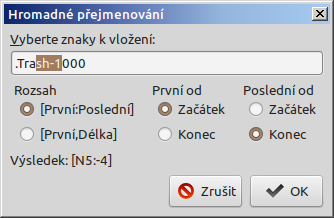

Pokud je na stejném (třeba šestém) místě, dáte [N1:5] nový symbol [N7:-1] a je to. Jinak jde použít regulární výrazy (např (.{5})(.)(.*) nahraď za $1novýsymbol$3 je nutné zaškrtnout použít RegExpr a použít náhradu (obě políčka) jinak to tam ty dolary napíše místo aby za ně dosadil první a třetí element) ale na tohle je to kanón na vrabce.

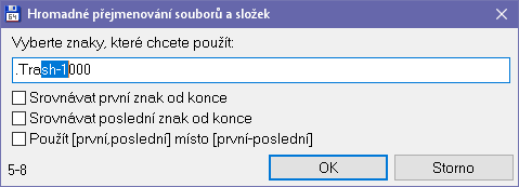

Syntaxi [N1:5] a regulární výrazy TC samozřejmě taky umí.

Mě se třeba líbí v tom DC, jak se tam snadno dá potřebná část názvu označit. Vím, že TC to má taky, že se může část názvu označit, ale jen v rozsahu z:k počítáno od zažátku názvu, ale co když chci do posledního nebo třeba třetího nebo patnáctého znaku od konce (poslední neni problém, stačí dát dost velké číslo, ale patnáctý, to už dá nějaké počítání, no ještě že je živý náhled na výsledek v TC i DC, takže než počítání, tak spíš metoda odhadu a korekce), to už se musí zadávat ručně (tu syntaxi se zápornými čísly taky umí, ale musí si to člověk sám odpočítat), aspoň co pamatuju a je dost možné, že i tam došlo k vývoji.

Takže sa to nakoniec dá aj priamo v DC. Skúsil som [N1:5] - [N7:-1] a funguje to. Dá sa to naklikať v tých možnostiach alebo ako si prišiel na tento kód? Možno blbá otázka ale nie som programátor ale predpokladám že tieto veci majú ľudia čo programujú ako príklad 2+2. Ja by som na tento kód neprišiel aj keby som sa rozkrájal![:-)](https://static.poradna.net/images/smiley/smile.gif)
Třeba Total Commander má wiki
https://www.ghisler.ch/wiki/index.php/Multi-rename_tool
V podstatě metodou "kouknu -vidím" a když vidím, že nevidím, tak se rozhlédnu. Podobně jako když chci rozsvítit a hledám vypínač.
Nejspíš bude někde ve výši ramen, kousek od dveří, bude mít nějaký povědomý tvar (jeden asi z 10), nějakou barvu (libovolnou), velikost (od palce po dvě dlaně), nějaká tlačítka (nejčastěji 1-2) nějakého typu (asi tak 20), ... když to uvidím, tak to poznám, když ne, rozšířím okruh hledání ...
často bývá nějaká nápověda v tom dialogu pro přejmenování (jako příklad), nebo tam je tlačítko "help" ("nápověda" a tak), nebo je tam nějaké "advanced" ("pokročilé" a pod)
