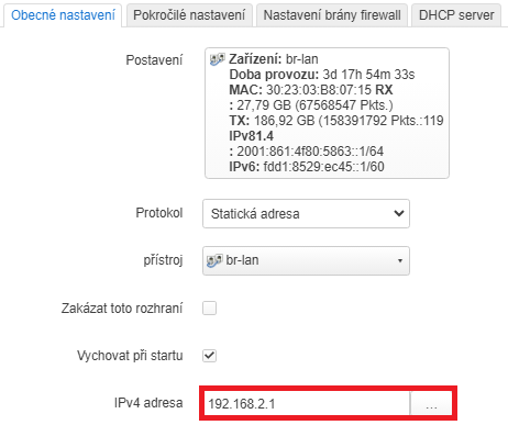

Po instalaci bude tvůj Linksys pravděpodobně dostupný na adrese 192.168.2.1, tak jako první krok muzeš nastavit tvoji iPV4 zpět na 192.168.2.1

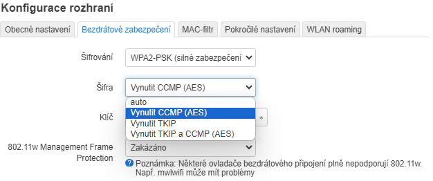

Zabezpečení Wireless, zvol adekvatní šifrování (některé prahistorické zařizení nemusí některé nastavení podporovat) položka Wireless Security:
Výše ti byl doporučen TKIP, avšak bych ti v prípade ze se rozhodneš pro šifrovaní typu WPA2-PSK na místo TKIP (TKIP je o proti AES šifrovací protokol nižší třídy (WEP2)) zvolit CCMP, jelikoz vynuceni CCMP (AES) považuji v tvém případě za jedinou možnost, která má rozumnou úroveň zabezpečení.
![[98790-pri-nastaveni-wpa2-png]](https://pc.poradna.net/files/98790-pri-nastaveni-wpa2-png)

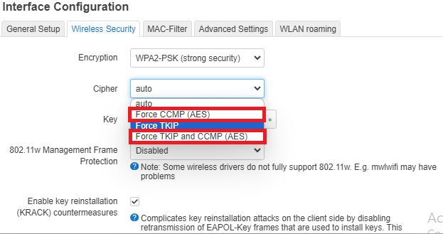

obrázek "security" jsi zeditoval, to je dobře. v té původní odpovědi jsi měl červeně zatržené i tkip a to by prošlo tak před 15 lety.

Samotný TKIP (force tkip) pravě označen nebyl, ale ano byl mezi označenýma :)
Označeny byly viz původní chaoticky obrazek položky : "CCMP" nebo "TKIP + CCMP" -> pokusí se použít AES, pokud je k dispozici, a pokud ne, vrátí se k TKIP. Toto nastavení nabízí největší kompatibilitu, tedy v případě použití WPA2-*.

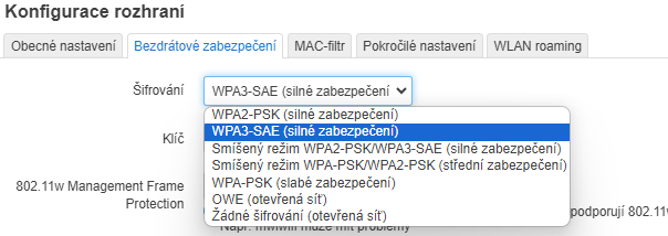

EA7300 s OpenWRT umi použít i šifrování WPA3-SAE o proti jiz několik let zapomenutému Firmware od Linksys.
