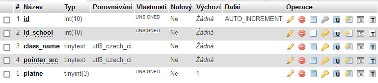

Tabulka tridy: (school_class)

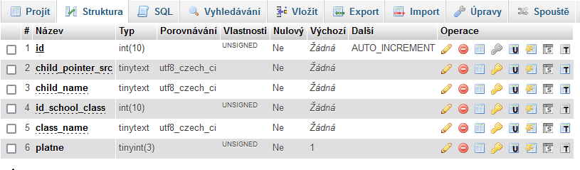

Tabulka děti: (child_info)
Vytvořil jsem konkrétně tento dotaz:
Select *, school_class.class_name skola_trida FROM school_class LEFT JOIN child_info ON school_class.id_school = child_info.id_school_class
WHERE (id_school = 100 AND school_class.platne = 1 AND school_class.class_name = child_info.class_name)
GROUP BY child_info.child_name ORDER BY school_class.id

Další problém bych viděl v GROUP BY. MySQL má takovou zajímavou vlastnost (pro mě je to spíš hrubá chyba), že umožňuje mít SELECTu i sloupce, které nejsou uvedené v GROUP BY či nejsou agregované. To pak vede k neočekávaným výsledkům.
Jinak s tím špatným návrhem databáze souhlasím, dalo mi dost práce se v tom zorientovat. Což u dvou tabulek je na pováženou.
Nefunguje ti to, protože jsi dal child_info do group by a navic to mas i ve Where, takze prazdne tridy tam nebudou
Navazovat to pres class_name je taky hloupe, ale budiz.
