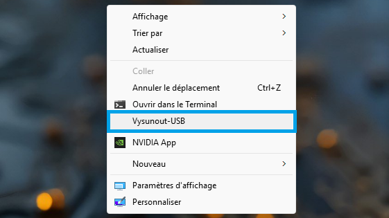

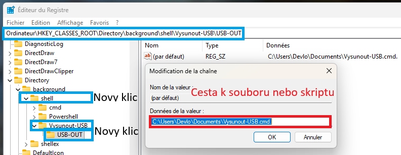

Ten zástupce je dobrý nápad, možná se budu opičit a vložím ho přímo do menu přes shell v Regeditu, protože vysouváni USB bych rad poruce a na ploše už mám tak dost věcí (bordelář no..).
# Pokud by se to náhodou někomu hodilo, nebo si chtěl do kontextového menu přidat vlastní odkaz (skript, aplikaci, hru), stačí ho přidat v Regeditu do klíče shell, který je zde:
Ordinateur\\HKEY_CLASSES_ROOT\\Directory\\Background\\shell\\
1) Pravý klik myší na "shell" → Vytvořit nový klíč
Pojmenujte ho, jak chcete, třeba "Vysunout-USB".
Ordinateur\\HKEY_CLASSES_ROOT\\Directory\\Background\\shell\\Vysunout-USB\\
2) Klikněte na vytvořený klíč "Vysunout-USB" kde by ste v pravé části měli videt jednu položka (Default). Dvakrát na ni klikněte a vložte do ní cestu k souboru .exe / .cmd / .bat.
V mém případě na zkoušku použiju skript Vysunout-USB.cmd, takže tam vložím:
C:\Users\Devlo\Documents\Vysunout-USB.cmd
[101225-regedit-png]
3) Pak treba na plose pravej klik → VysunoutUSB
[101226-prikaz-v-menu-png]
