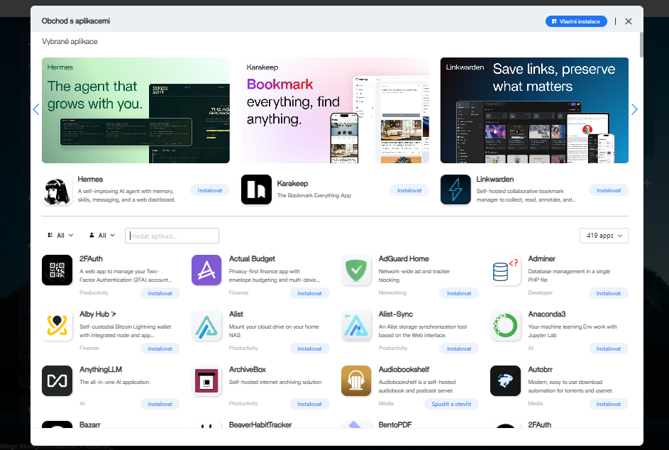

Na OMV, FreeNAS a pod. je kopec hotových balíčkov tiež? Ano, ať už jde o základní CasaOS, OMV nebo…

Ano, ať už jde o základní CasaOS, OMV nebo další NAS OS systémy pro architekturu jak ARM tak x86, vše lze nainstalovat jedním spuštěním skriptu:
Kód
wget -O - https://github.com/OpenMediaVault-Plugin-Developers/installScript/raw/master/install | sudo bash
Zdroj:

To opravdu neměl, a to ani na zařízeních ARM. Je to vůbec jeden z nejjednodušších NAS systémů. Většina věcí jde nastavit přímo přes terminál bez potřeby používat "midclt".
V některých případech, kdy uživatel chce pouze přístup k NASu a domácímu sdílení, stačí Debian s OMV nebo nadstavbou CasaOS: https://casaos.zimaspace.com/ kde má přes webové rozhraní přístup ke složkám na NASu, možnost instalovat Docker aplikace a další funkce. Je to velmi jednoduché jak na používání, tak instalaci.
(Co se týče kompatibility, spousta NasOS vycházejí z Debianu, který zajišťuje aktualizace, bezpečnost i hardwarovou kompatibilitu).

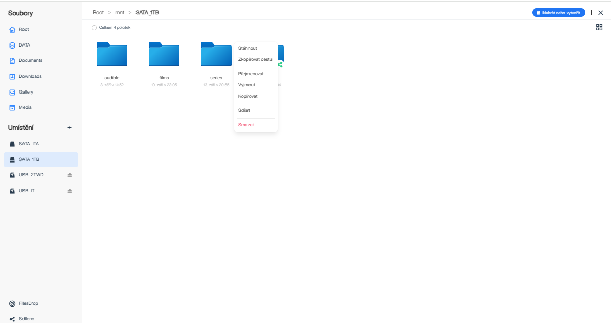

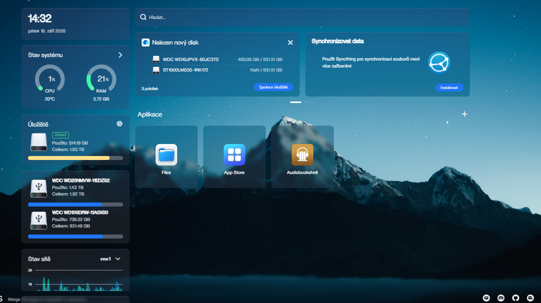

[101350-casaos-png]
[101351-casaos2-png]
[101352-casaosappstore-png]
